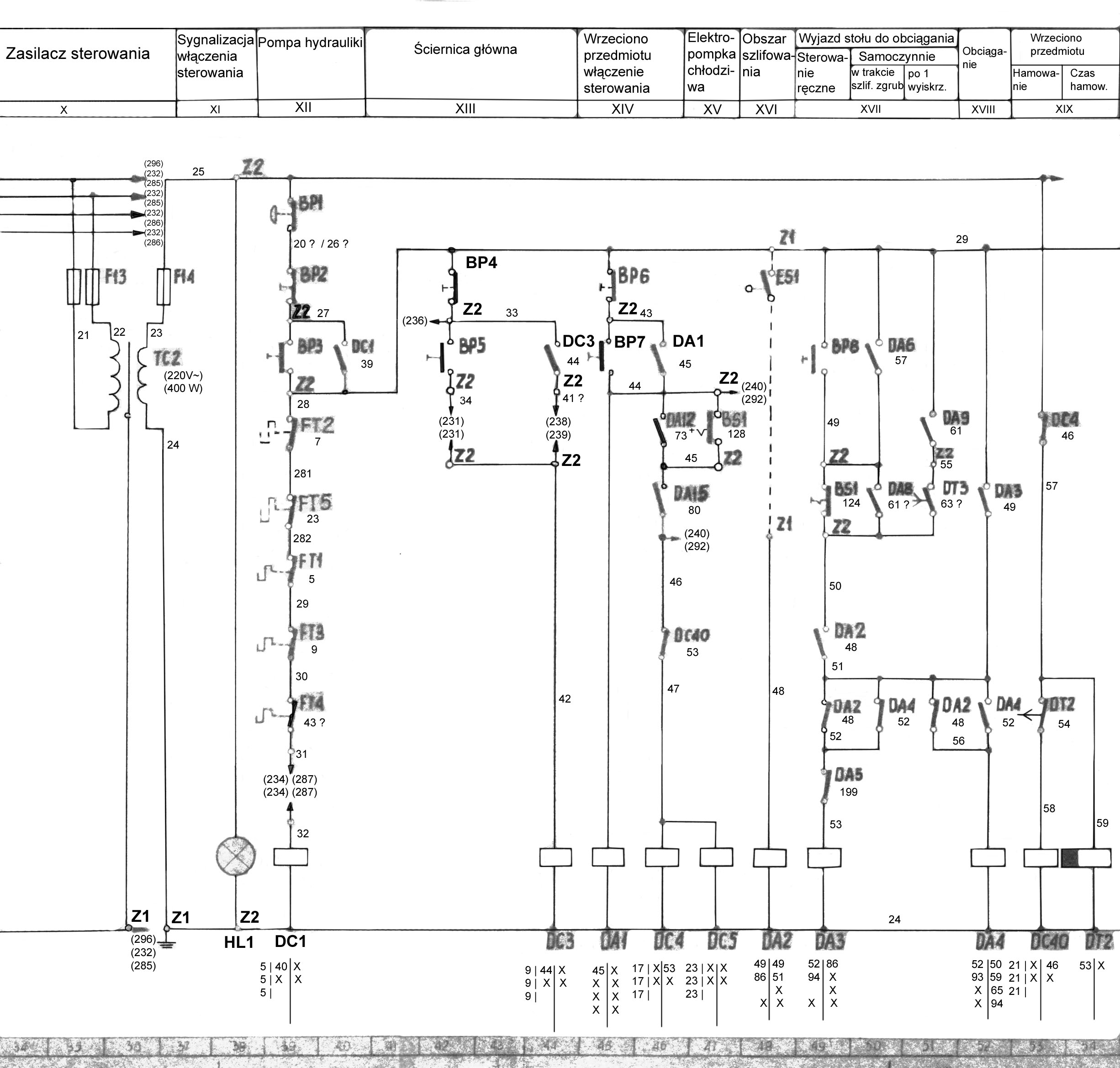

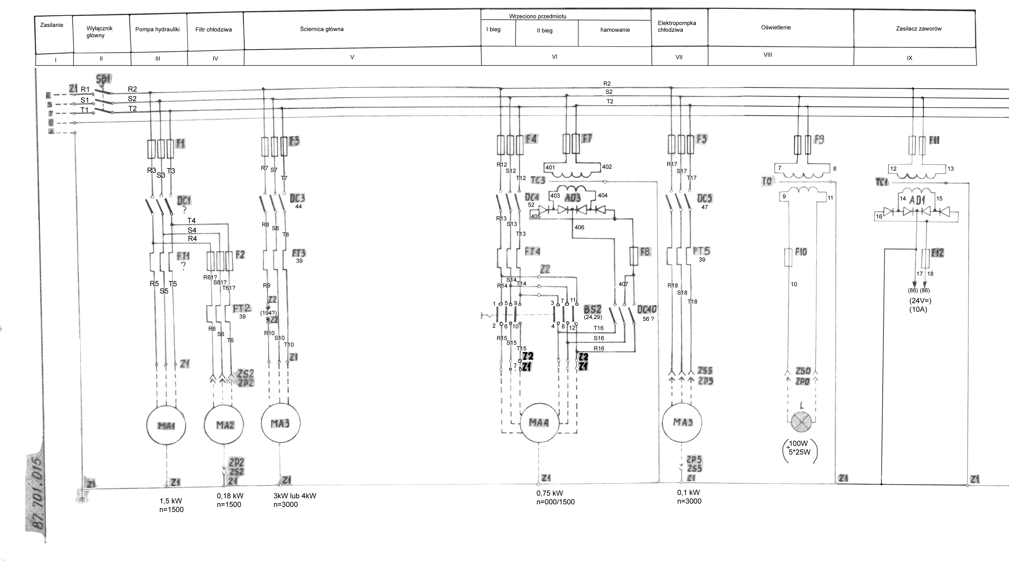

Cześć.
Piszę głównie do osób posiadających tą szlifierkę. Kupiłem maszynę trochę rozkradzioną z części z upadłej firmy. Maszyna nie posiada pompki chłodziwa i zbiornika. Ktoś nie odciął kabli, tylko je wyjął, przez co nie wiem gdzie podłączyć kable od nowej. DTR nie posiadam a chcę aby można byłoby ją włączyć z poziomu tablicy sterowania.
Prosiłbym o zdjęcie szafy z elektroniką z zaznaczonym miejscem gdzie ją podłączyć.
Z góry dziękuje
Krzysiek
Posty: 17208
Post napisał: kamar » 27 wrz 2015, 18:31
Mam coś takiego, może pomoże.
ObrazekObrazek

Post napisał: zhakk23 » 27 wrz 2015, 18:56
Dzięki wielkie, lepsze byłoby zdjęcie, ale wezmę elektryka to coś z tego odczyta.
