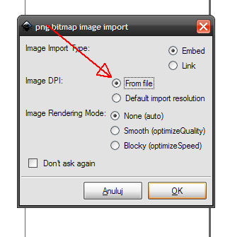

ok Inkscape - tylko jak wyeksportuje pcb do bitmapy z rozdzielczością 600 dpi to po imporcie do Inkscape obrazek nie trzyma rozmiaru - wiesz jak to zrobić aby mieć właściwy rozmiar.
pozdrawiam Jacek.

Post napisał: RobWan » 26 lip 2015, 22:39
Coś musiałeś naklikać. :grin:
Robert

Post napisał: jacek38 » 26 lip 2015, 23:15
nie mam takich opcji przy imporcie bmp.
inkscape wersja 0.48.5. r10040
pozdrawiam Jacek.
RobWan
Posty: 1623
Lokalizacja: Swarzędz
Post napisał: RobWan » 26 lip 2015, 23:35
Gdzieś musi być.
Weź nową wersję.
Inkscape 0.91 r13725
Robert

Post napisał: jacek38 » 26 lip 2015, 23:48
O.K. Robert już mam teraz będę próbował - dzięki.
