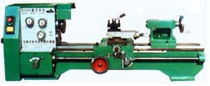

szukam tokarki używanej ze względu na koszta.
Toczenie tulejek, rolek pod łożysko.
Promień toczenia ok 70-80 mm.
Długość toczenia ok 300-400 mm w maxie.
Zasilanie: 380V lub 230V.
Cena : 2000-3000 zł
W czym problem:
Tokarka będzie używana w piwnicy a okno drzwi wejściowych to 90 cm.
Gabarytowo tokarka nie może być za duża bo trzeba będzie ją jakoś znieść.
Proszę o pomoc ewentualną poradę na co zwracać uwagę.
Dziękuję z góry za pomoc.

Ze starych maszynek od największej możliwej do wstawienia TSB16 (20) ;TSA 16; OUS1 sporo opisów jest forum poczytaj. Tokarki Zuch są są mniej sztywne, ale kiedy nie mialem nic większego to też się tym coś dało zrobić. Innych modeli nie znam to nie wymieniam.

Jeszcze TOS MN80 jest na tyle mały że się go wszędzie wciśnie. Jakby przed wniesieniem porozkręcać maszynę to można też i nieco większe maszyny wnosić (np TUS-25). Chociaż taki TUS nie ma zbytnio większych możliwości od tego TSB 20.

No i chinki klasy "300" do "500"/"550" , Nutool, Bernardo, Maktek, SieG, i ich klony...
https://www.cnc.info.pl/topics56/bernar ... t30541.htm
za tę cenę dostaniesz 500mm klon Nutoola (LD, MTP, Maktek)
http://allegro.pl/tokarka-hobby-500-noz ... 60347.html
http://allegro.pl/maszyny-i-urzadzenia- ... zia%C5%82y
po dopieszczeniu już można sporo zrobić..
https://www.cnc.info.pl/topics80/inspek ... highlight=
https://www.cnc.info.pl/topics56/jaka-t ... t24899.htm
https://www.cnc.info.pl/topics89/jakosc ... t33015.htm
lub dużo mniejszą i z mniejszymi możliwościami stołową "trzysetkę"

Jeśli budżet to 3000 a promień toczenia ma być 80mm to do wyboru są tylko chińczyki klasy 500, tsa 16 i tsb 16 odpadają w przedbiegach. Gdybyś się zdecydował na chińczyka to bierz tylko z uchwytem 125mm, bo występują też z uchwytem 100mm który ma sporo mniejsze możliwości.

Zastanawiam się nad TSB16 lub LD 550.

Te chińczyki klasy 500 różnią się w zasadzie tylko nazwą (jest to tokarka BV20)ważne żeby był uchwyt 125mm i nie było zbytniego luzu na pinoli konika, resztę sobie poprawisz.
Najlepiej by było dopaść gdzieś BV30 ze skrzynką posuwów, ale to raczej nie realne.

TSB 16 wg mnie pomimo, że jest solidną polską konstrukcją, to z uwagi na wiek może być już nieźle zużyta, a wymiana tulei ślizgowych wrzeciona (dorabianie) czy szlif łoża mało w takim układzie opłacalne (jak zwykle wszystko zależy od egzemplarza).
I w przeciwieństwie do LD raczej nikłe potencjalne możliwości rozwojowe, modyfikacji, przeróbki na CNC, itd..
Zanim jednak kolega podejmie jakąś decyzję, niech sobie poczyta wnioski i uwagi kolegi kamyka z wiwisekcji LD550 (Nutool) i inne, by wiedział z czym może lub będzie mieć do czynienia

Chyba miało być nie promień a średnica 80mm. Bo np. w uchwyt 125mm wałka 160mm raczej się nie chwyci. I to już by nie była mała tokarka.

Do linków na temat niespodzianek dołożę swój. Art. o "witaniu" chinki: http://grzegorski.net/wiki/doku.php?id= ... wa_chinska. Moje walki z nówką.
Jak sie z tym uporasz, to potem już się dobrze pracuje. JAk tego nie zrobisz, to po jakimś czasie masz atrapę maszyny, wartą tyle ile waży, albo do przerobienia na tokarkę do drewna.
