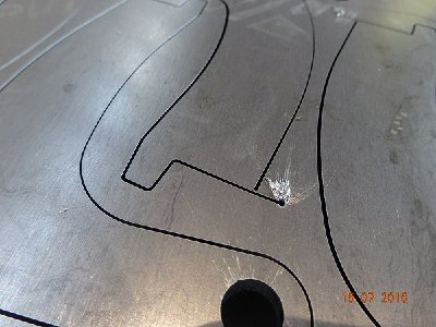

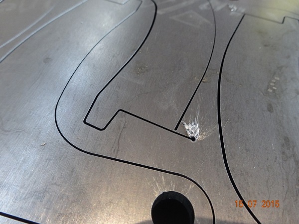

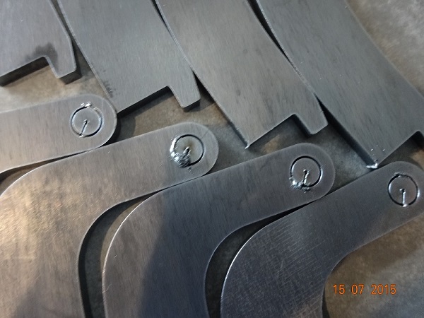

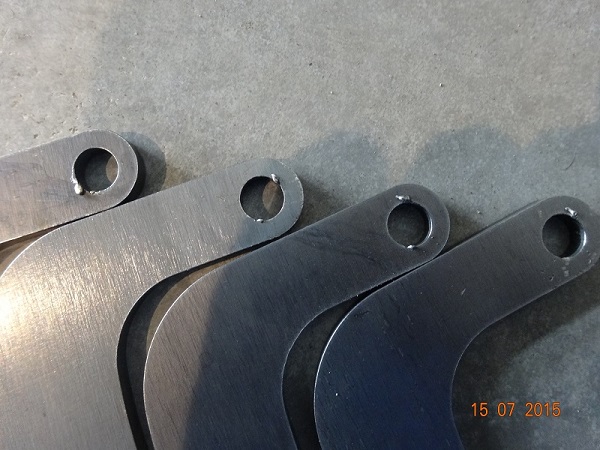

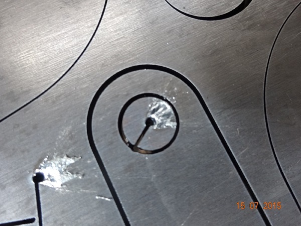

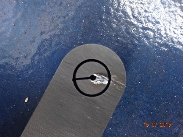

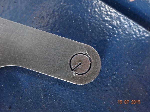

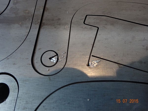

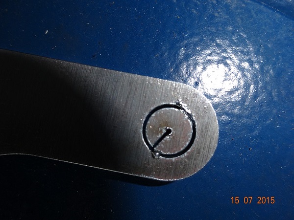

Witam jestem świeżo upieczonym operatorem maszyny Trumpf 3030 L20 5kw co sprawiło że jestem nowym członkiem forum. Moje pytanie brzmi następująco: Podczas wpalenia w materiał st37 6mm lub 5 mm powstaje duży rozprysk który to w zależności od miejsca wpalenia wchodzi na detal i dysza szoruje po tym i w niektórych przypadkach jakość cięcia spada a dysza dostaje po dup.. pytanie czy mozna to zredukować jutro zrobie zdjęcia i załącze je do tematu pozdrawiam

W tabelach technologicznych (menu 1151) w zakładkach dotyczących wkłuwań (normalnego lub łagodnego) masz coś takiego jak "charakterystyka wkłuwania", trzeba się tą opcją pobawić (jest to zależność czasu i mocy wkłuwania), a najlepiej zacząć od ustawienia tej wartości na standardową, jaka jest w tabelach fabrycznych. Jak masz starszy laser i nie masz podpowiedzi na ekranie, jaka wartość jest standardowa, to poproś programistę o wydruk takiej tabeli z topsa

Zacząłbym też od "pierwszej świętej trójcy" czyli dysza-porcelanka-soczewka (dysza i porcelanka czy nie uszkodzone, soczewka czy nie uszkodzona i czy czysta, tym bardziej, że w momencie powstawania takich wypływek soczewka też może "złapać" jakieś odpryski).
Na takie wypływki może mieć też wpływ fokus wkłuwania.

Nie zaszkodzi.Choć powiem ci że przy wkłuciu przedmuch zazwyczaj pomaga.Po zdjęciach powiedział bym że masz słabo wycentrowaną optykę albo walniętą dyszę.Bo odprysk idzie coś bardzo tylko w jedną stronę.A ogólnie jeśli chodzi w wkłuwanie w grubsze blachy bardzo pomaga taki fluid który zapobiega przywierania żużlu po wkłuciu.Modele trumpfa lepiej wyposażone posiadają taki spryskiwacz zaraz przy głowicy gdzie możesz go aktywować w tabeli odpowiedzialnej za wkłucie.Wtedy zaraz przed spryskuje blachę płynem.Ogólnie jest dużo możliwości.Najlepiej steruj sobie długością wkłuwania i patrz po prostu czy zanim zacznie ciąć przepali się przez materiał.Jest też opcja wkłucia pirceline którą jak masz włączoną to zmiana czasu wkłuwania nic nie da.Wtedy samo sobie steruje i wie kiedy się przepali.Multum możliwości po prostu.
