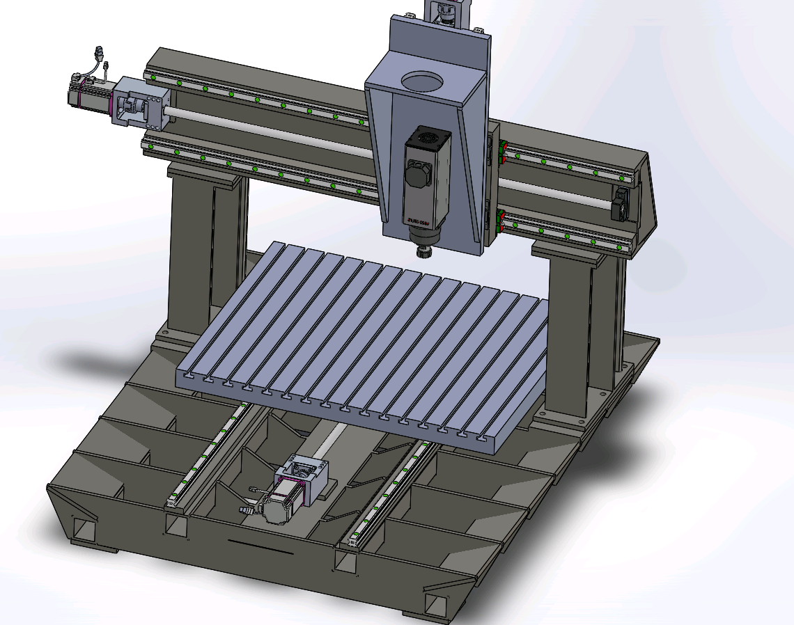

Post napisał: LukaszGendek » 25 maja 2015, 13:44
przedstawiam mój projekt frezarki CNC oparty na waszych pomysłach i przemyśleniach. Pierwsze elementy już powoli są wyceniane, ale jeszcze jest czas na zamiany. Dlatego proszę was o opinie.
Konstrukcja:
Podstawa:
-Profile 80x80 grubość ścianki 8mm
-żebra 12mm
Brama i podpory:
-Dwuteownik 300
-Żebra 10mm i 12mm
XYZ:
-Serwa Delta 750W
-Prowadnice HIWIN 30 i wózki HGW30HC
-Śruby HIWIN 25 skok 5mm nakrętki DDB
-Sprzęgła ROTEX Standard
-Krzyżak 380x300
Projekt:
oprawcafotografii

Re: Frezarka 1000x800x400
Post napisał: oprawcafotografii » 25 maja 2015, 14:58
Mysle o podobnym formaci maszynki...
Strasznie duzo wycinania, pasowania, spawania etc.
Nie prosciej i pewniej kupic profil <> 300x200x10mm czy jakis
podobny i z niego zrobic maszyne? Znacznie mniej wycinanek,
prostsze spawanie itd.
Po splanowaniu zalac polimetobetonem za grosze i atom nie ruszy :)

Post napisał: LukaszGendek » 25 maja 2015, 15:12
Wycinanie na plazmie, więc te wszystkie skomplikowane kształty to nie problem. Do tego jeszcze będzie podstawa na której to wszystko będzie stało, jak będzie za lekka i zacznie chodzić to zalejemy podstawę. Ale fakt elementów do spawania jest bardzo dużo, pytanie jak bardzo wyjdzie krzywa po spawaniu? Jakieś podpowiedzi odnośnie spawania?

Post napisał: oprawcafotografii » 25 maja 2015, 15:19
No domyslam sie, ze nie bedziesz wycinal reczna pilka ;-)
Wlasnie o to chodzi, ze plazma. Kazda obrobka termiczna wprowadza
naprezenia - ciecie, spawanie. Pomijajac to ze spawania bedzie od
cholery i troche... Nie lepiej wziasc solidniejsze profile i zrobic maszyne
z kilku(nastu) elementuw zamiast z kilkudziesieciu?
To czy bedzie chodzic czy nie to akurat maly problem - wazne zeby
nie powykrecalo maszyny na wszystkie strony za pol roku...

Post napisał: LukaszGendek » 25 maja 2015, 15:26
Żebra wydawały mi się idealnym rozwiązaniem wszystko idealnie docięte na wymiar tylko włożyć profile i spawać. Nie powinno chyba aż tak pokrzywić żeby nie dało się splanować? Czemu miałaby się pokrzywić za pół roku? Przecież po wszystkich obróbkach będzie odprężana.

Post napisał: oprawcafotografii » 25 maja 2015, 15:36
A masz pewnosc ze zostanie idealnie pospawana i idealnie odprezona?
Ja wole konstrukcje prostsza niz bardziej skomplikowana...

Post napisał: LukaszGendek » 25 maja 2015, 16:06
Aluminium głównie, ale myślę że w stali też da radę.
Wzorowałem się na ramie bartuss1
https://www.cnc.info.pl/topics60/frezar ... t63919.htm
Może on się wypowie czy miał jakieś problemy ze skrzywieniami po spawaniu.

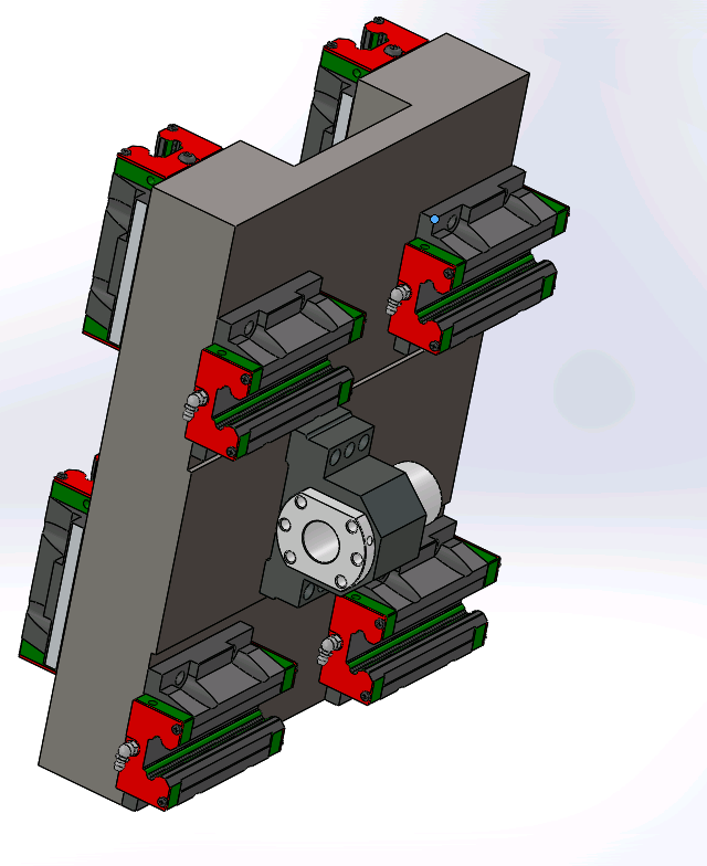

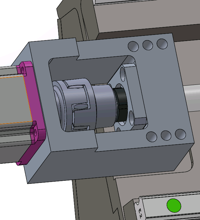

Jeszcze pytanie odnośnie krzyżaka czy warto robić bardziej skomplikowany z miejscami na nakrętki? Jakie są różnice w cenie?
