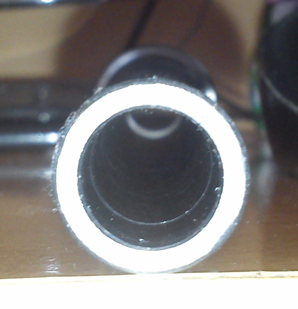

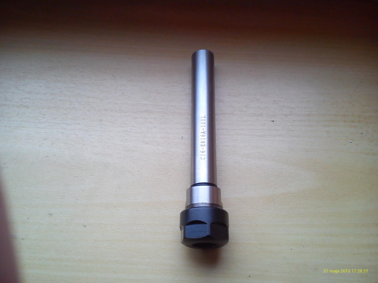

Dziś przyszła mi ta ośka z mocowaniem ER16.
Wewnątrz jest otwór przelotowy fi11. Po szlifie pod łożyska na wymiar fi 15k6,zostanie 2mm ścianki. Wydaje mi się ,że taka grubość powinna wystarczyć i nie osłabię znacząco osi wrzecionka :-)
Na zdjęciu wewnątrz tulejki widać taki uskok. Od końca na długości około 10mm jest średnica fi11.4mm
ObrazekObrazek

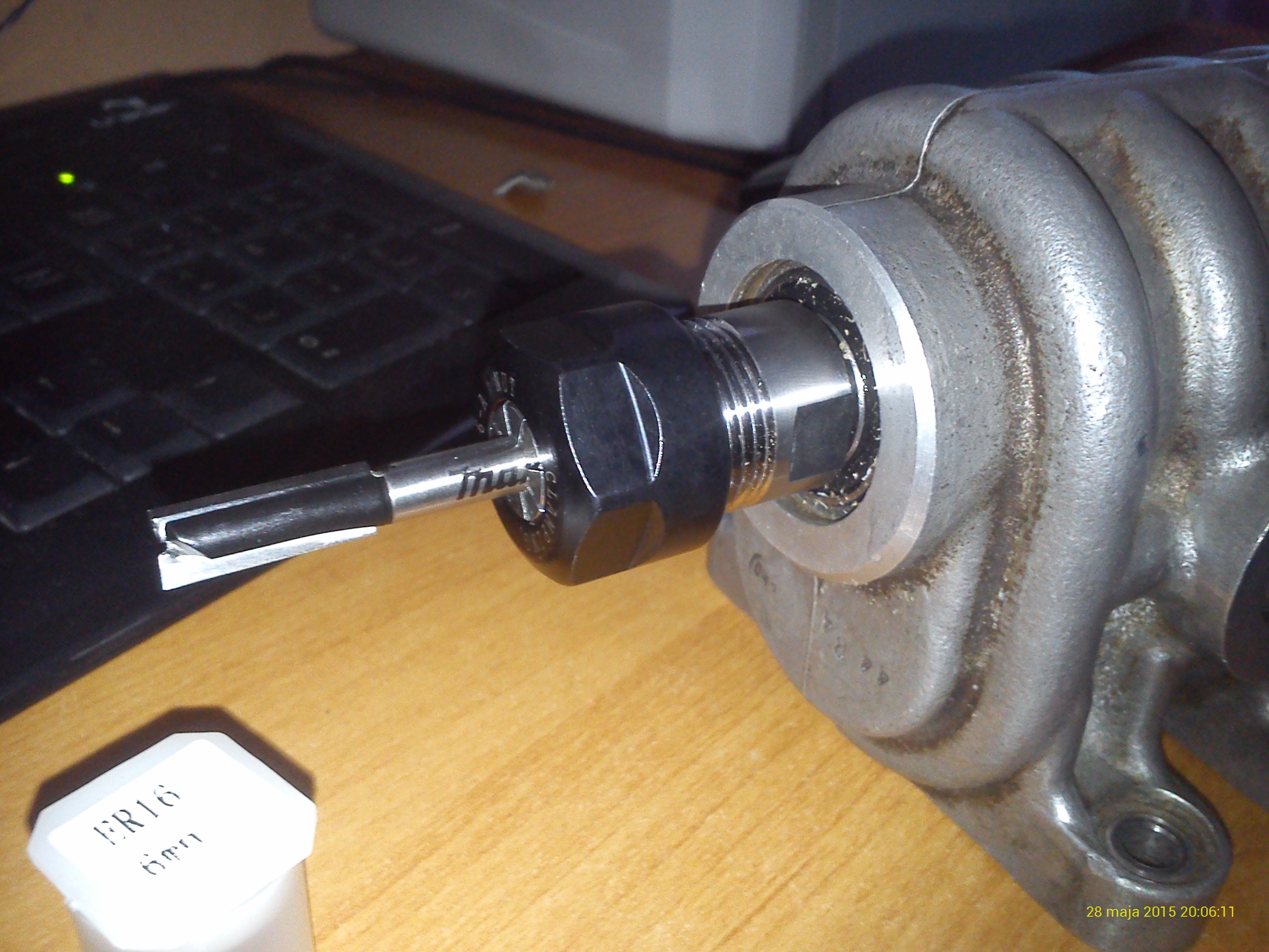

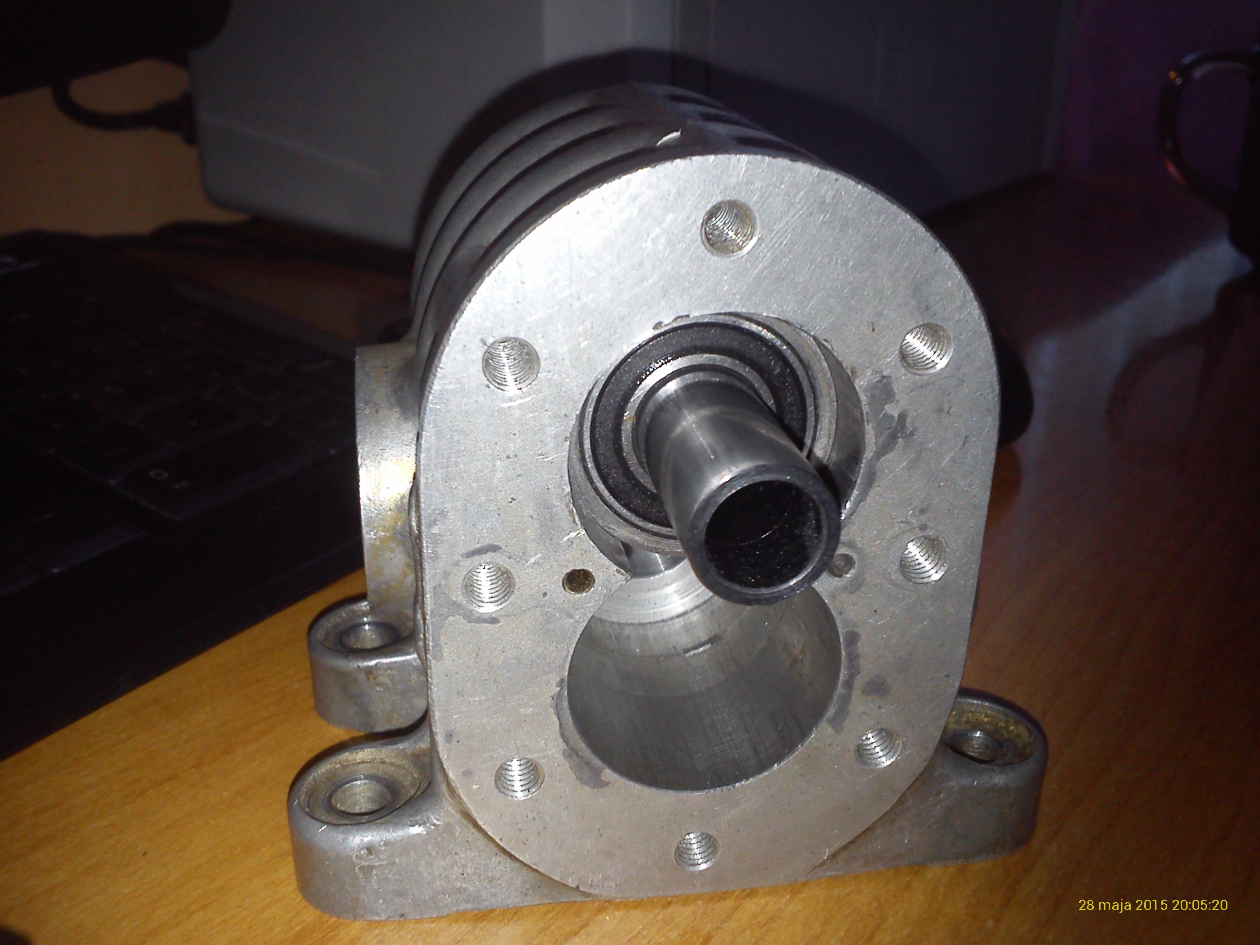

Post napisał: s_ice » 28 maja 2015, 20:21
No i gotowe :-)
Ośka szlifnięta. Łożyska pasują idealnie. Z takim wrzecionkiem już coś mogę zdziałać, a nie z uchwytem wiertarskim ;-)
ObrazekObrazekObrazek

Post napisał: Alvar4 » 29 maja 2015, 22:18
Z początku myślałem że chcesz narzędzie napędzać pompą hydrauliczną :mrgreen: . Dałem się wkręcić i dopiero po chwili połapałem się ze wykorzystałeś tylko solidna obudowę do wykonania ciekawego wrzeciona. Sprytne. Teraz tylko patrzeć jak z okolicznych złomowisk ludziki będą wynosić stare pompy hydrauliczne :wink: .

Post napisał: s_ice » 30 maja 2015, 20:29
Obudowa z pompy bardzo mi się nadała. Cała z aluminium więc dobrze odprowadza ciepło z łożysk :-)

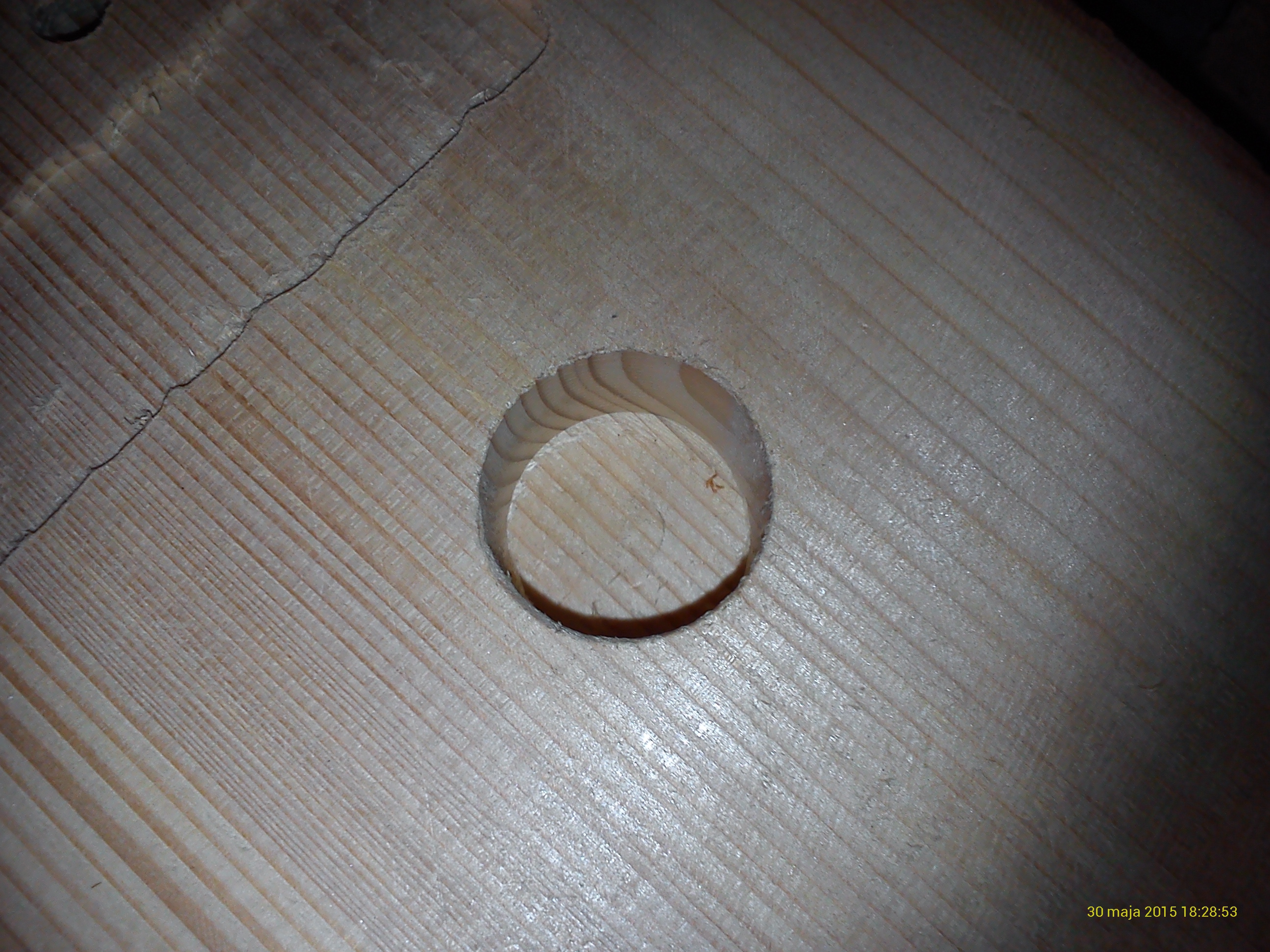

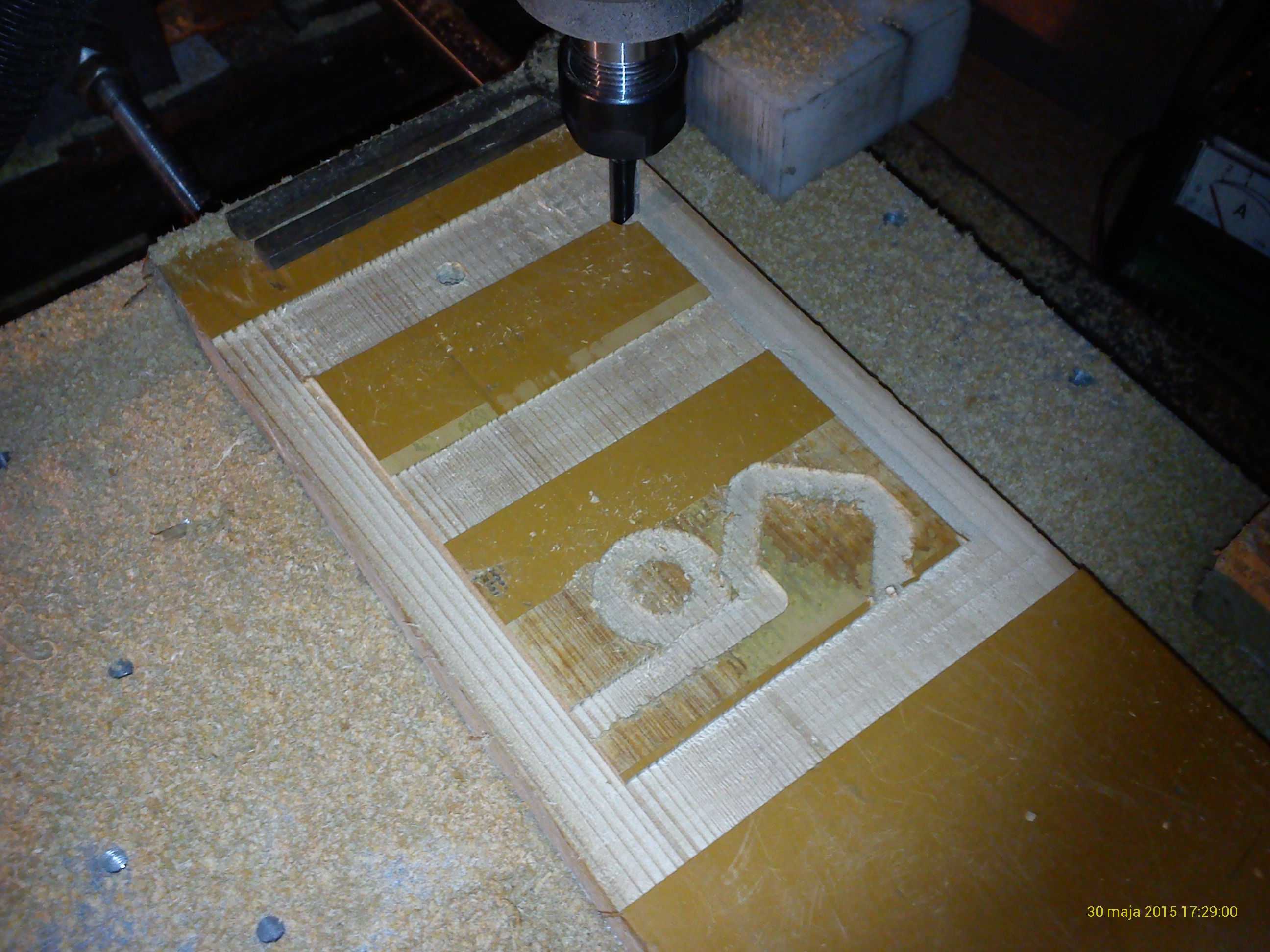

i mały test wrzecionka.
Planowanie
Zagłębienie 2mm
Frez fi 8
Szerokość brania 6mm, albo 5mm już nie wiem ile dałem hehe
Posuw: 1100mm/min
a tu frezowanie otworu.
Frez fi 8
Głębokość frezowanego otworu to 20mm zbierane warstwami po 1mm.
Średnica otworu fi23mm
Posuw:800mm/min
