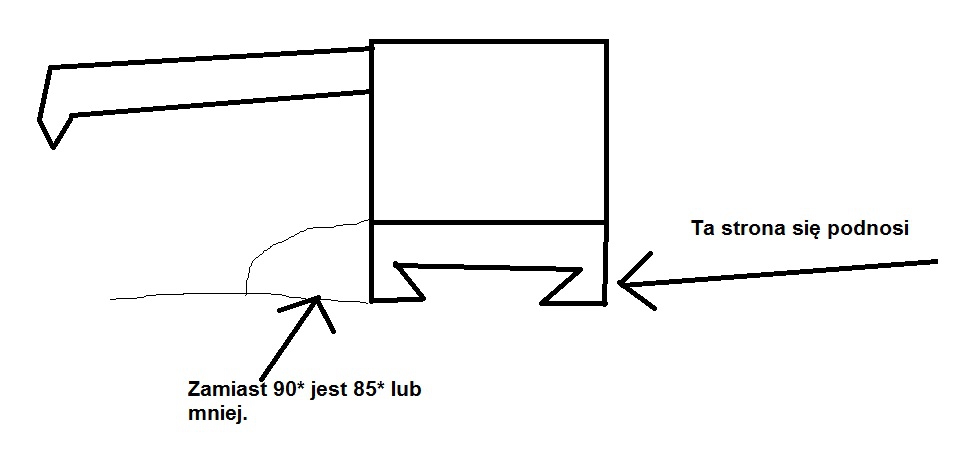

Może to trochę złe ująłem - suport mi się nie do końca podnosi, tylko 1 strona jego tzw. 1 szyna.
Nóż tak jakby opada w duł a imak jest pod katem.
Taki szybki rysunek w paincie.

Na 100% o nic nie ocierał, bo na małym posuwie zbierał ten 1mm - nie tarł o nic na bank - nawet nie ma od spodu żadnych otarć itp.A czy nie czasem wytaczak podrywał ci suport ,bo zacierał dolna częścią o tworzącą otworu?
Tak się dzieje ,jeżeli wytaczak jest zbyt duży w stosunku do średnicy otworu.
- Posty: 12410
- Lokalizacja: Skępe
normalne zjawisko, im większa głębokość skrawania, tym większe siły zwłaszcza Ft działają na wytaczak, a ten na resztę.Possessed pisze:gdy zwiększyłem trochę posuw to suport się podniósł do góry tzw. boczna część i zaczęły dziać się nieciekawe rzeczy w materiale
dlatego obrabiarki im bardziej są masywne, tym lepiej.
czyli nie suport a sanki poprzeczne.Possessed pisze:złe ująłem - suport mi się nie do końca podnosi, tylko 1 strona jego tzw. 1 szyna.

Nóż tak jakby opada w duł a imak jest pod kątem.
zdzicho pisze:Powinien być klin regulacyjny ,który reguluje luz miedzy sankami ,a prowadnicą . Trzeba podciągnąć(skasować luz)
Po skasowaniu nadmiernego luzu jaskółki.... sanki dociążyć!
Położyć jakiś solidnie ciężki pucek na saniach , ale taki by dało się sanie jeszcze przesuwać.
