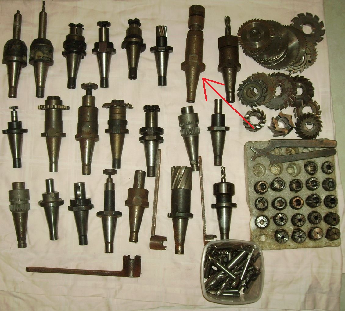

Czy pokazana na foto oprawka to oprawka do gwintowania z kompensacja :?: .Nigdy nie gwintowałem na frezarce czy taka oprawka jest niezbędna , w czym pomaga ta kompensacja :?:

Za dobrze nie widać, ale nie wygląda na taką, to raczej oprawka (trzpień) do frezów walcowo-czołowych (na trzpieniu tuleja dystansowa i na końcu nakrętka z zafrezowaniem pod klucz) podobny jak ten
Obrazek Obrazek
(tu z chwytem Morse'a)

Jest to oprawka do mocowania frezów modułowych(nacinanie zębów)lub frezów tarczowych.Przydatna oprawka do robienia zębatek na frezarce pionowej,ewentualnie przecinania,nacinania.

Rzeczywiście , rozjaśniłem i powiększyłem fotkę i na pewno nie jest to oprawka do gwintowania :cry:

w 2 rzędzie masz prawie identyczną oprawkę z frezem tarczowym.
