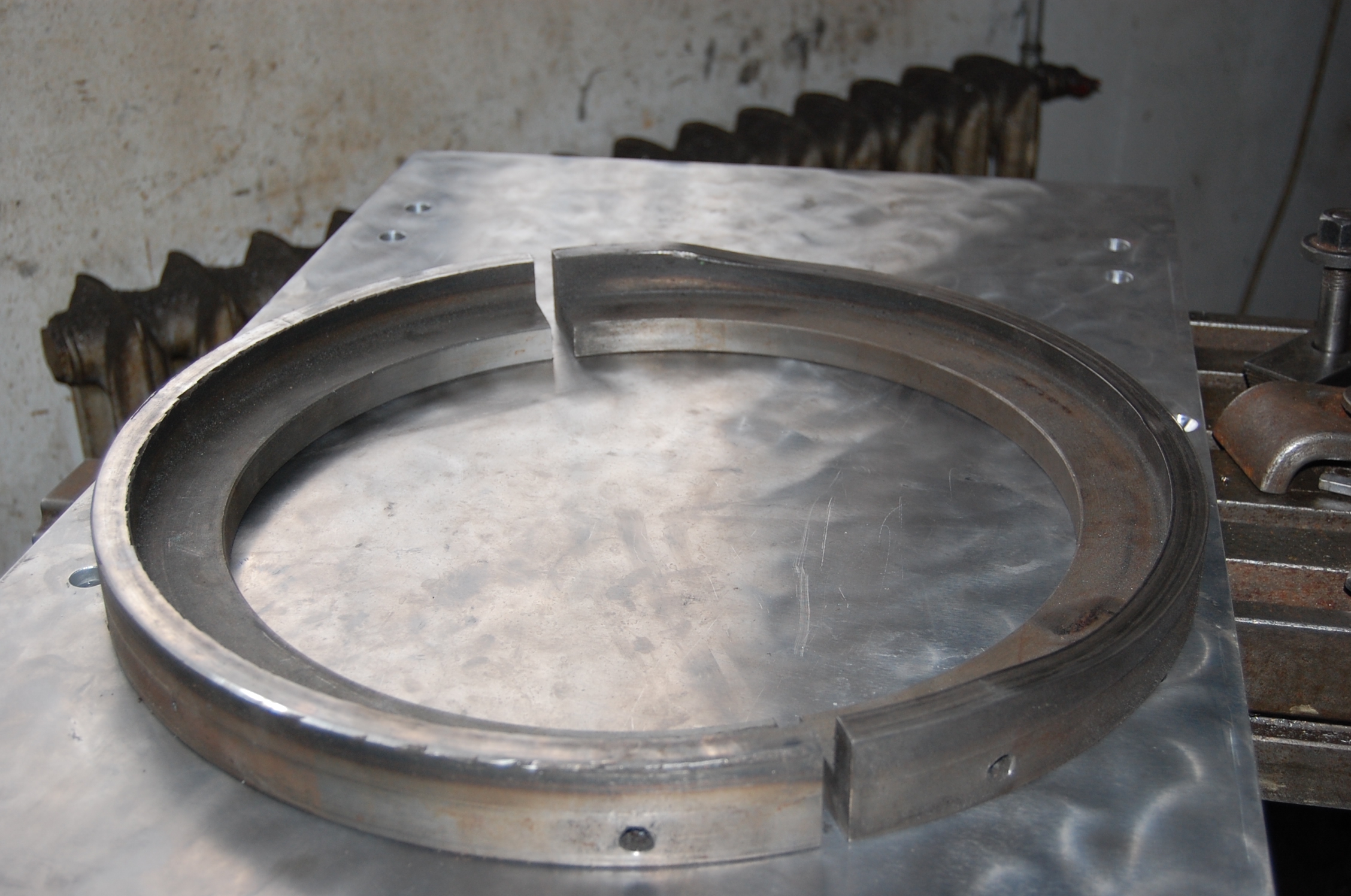

Tak szczerze to nie ma się co fascynować hartowanym łożem. Może w warunkach ciężkiej 3-zmianowej produkcji to ma jakieś znaczenie ale nie przy normalnym , garażowym użytkowaniu.
Przy okazji pytanie do kol. kajpa - taką krzywke zahartujecie ?
