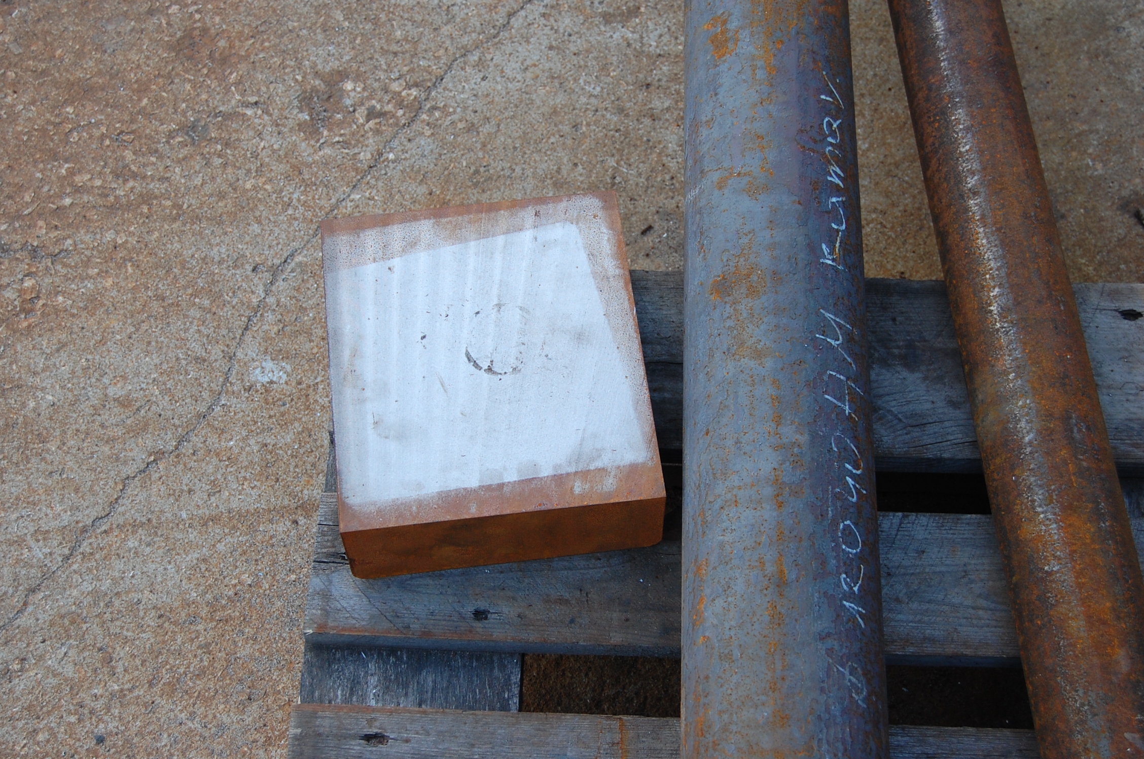

Pierwszy krok już zrobiony - znaleziony pasowny kawałek żeliwa :)

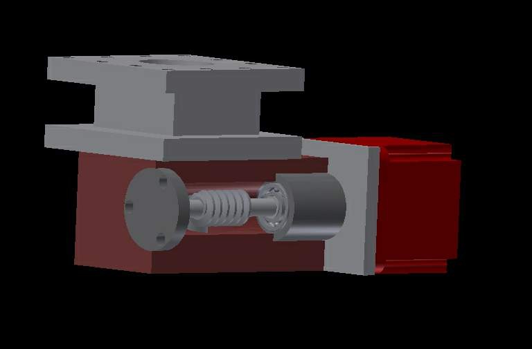

Bylo w temacie cytowanym ale powtórzę założenia :
To ma być normalny imak czteronożowy tyle że automatyczny. Na razie szykowany do tokarek od ø 200 nad suportem. Wielkości multifixa B ( na noze 25mm z podkładkami).

kamar, Imak który jest unoszony zawsze jak siada to kasuje luz do zera, a odnośnie brudu pod imakiem to wystarczy jak jego spód będzie okrągły i wchodził w okrągły pierścień, wtedy będzie szczelny.
I jeszcze jedno, nie wiem czy ten blokujący bolczyk nie lepiej by było dać obok silniczka w poziomie. Nie byłoby dzięki temu ograniczeń miejsca dla elektromagnesu czy siłownika.

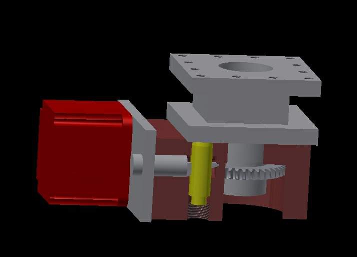

1.primo Kasuje luz do zera - oczywiście sprężyną . I dajesz głowe ze przy cieciu nie będzie skakał ?
2.primo Pod okragły spód nie podejdzie - jak się obraca to ma luz, jak ma luz to wlezie. Juz nie mowie że z 15mm spodu musiałbym prawie połowę stoczyć na kółko i rogi mi nóż poodgina.
3.primo Bolczyk jest optymalnie i siłownik czy automat rozrusznika będzie obok krokowca.
tak to ma wyglądac:
ObrazekObrazek

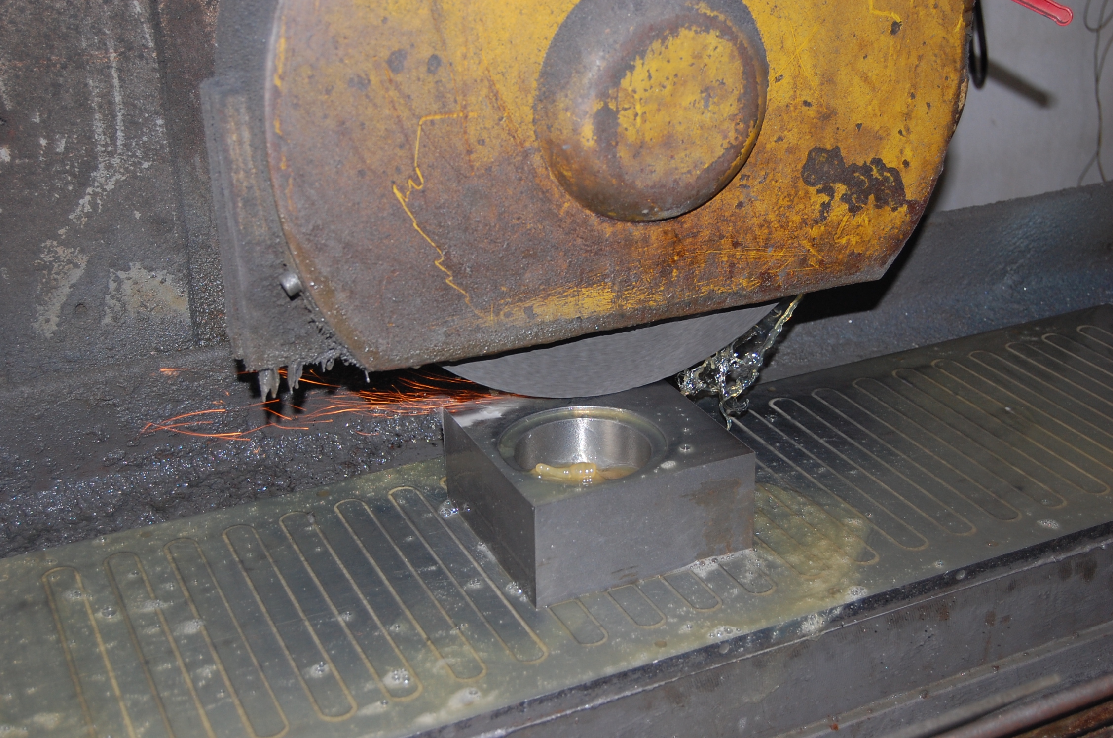

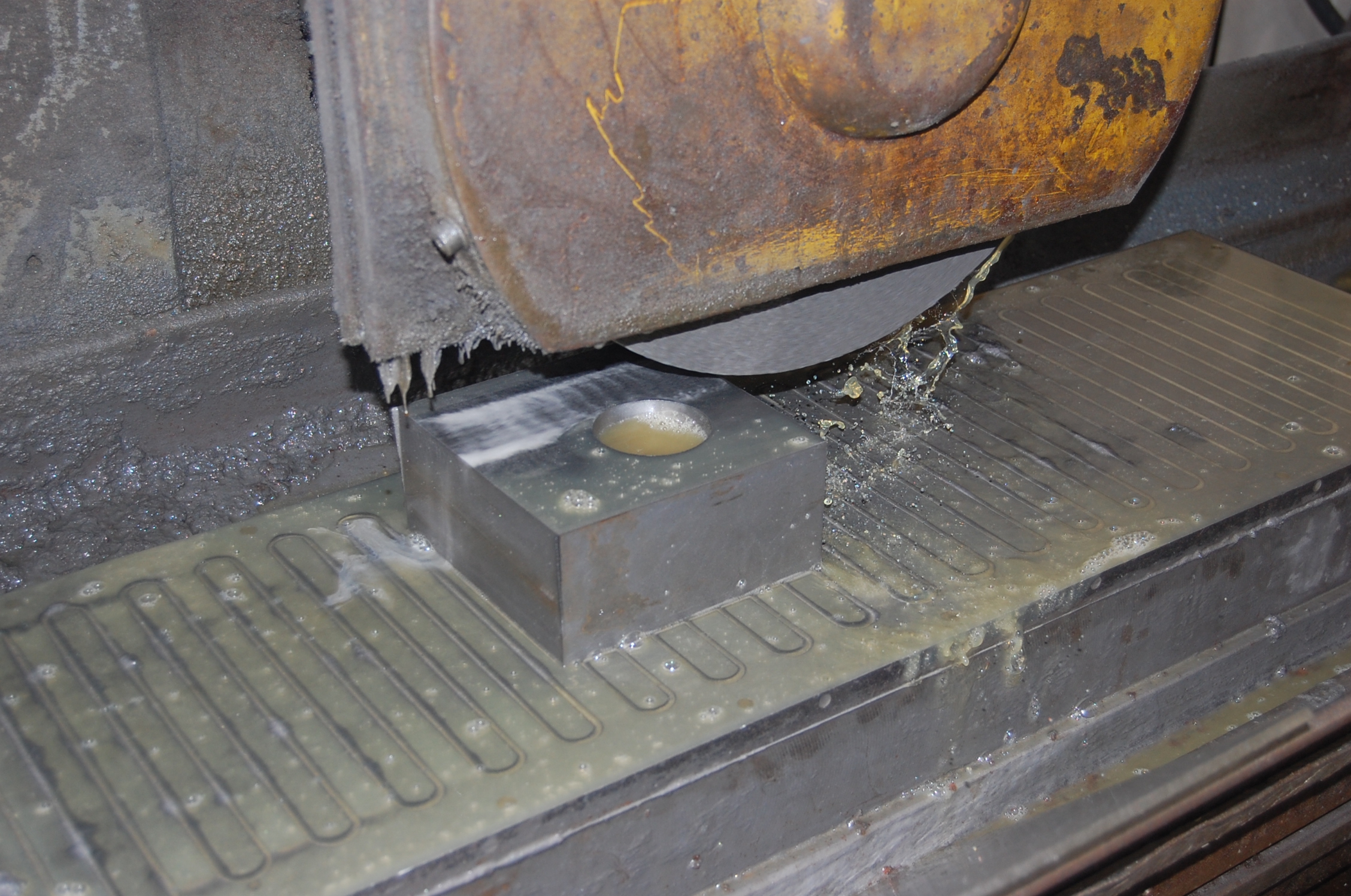

[ Dodano: 2015-04-13, 11:14 ]
Robota wre aż huczy :)
Obrazek Obrazek

kamar pisze: 1.primo Kasuje luz do zera - oczywiście sprężyną . I dajesz głowe ze przy cieciu nie będzie skakał ?
Palca bym nie dał, a co dopiero głowę. :)
kamar pisze:3.primo Bolczyk jest optymalnie i siłownik czy automat rozrusznika będzie obok krokowca.
A moze dać tak jak w tradycyjnych od góry na środku imaka? Sporo miejsca.
kamar pisze:Pod okragły spód nie podejdzie - jak się obraca to ma luz
Tak myślałem aby imak miał pierscień zewnętrzny z delikatną przerwą od samego dołu, a w czasie podnoszenia aby nie robiła się dziura...
Takie inne podejście do tematu...

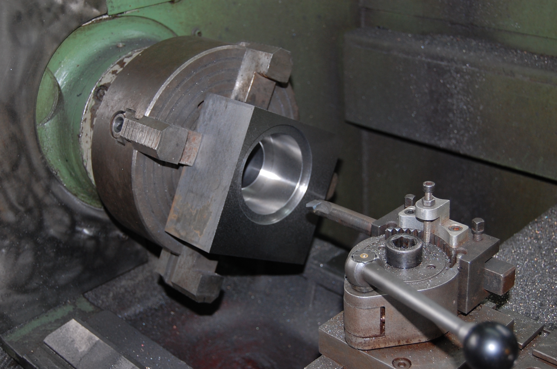

Post napisał: kamar » 13 kwie 2015, 12:11
Na dziś wystarczy.
Obrazek Obrazek

Post napisał: MlKl » 13 kwie 2015, 12:15
A nie lepiej dać cewkę na bolcu blokującym, żeby pokonywała opór sprężyny przy obrocie beż żadnych elementów pośrednich?
No i osobiście bym to robił nie jako zwykły imak czteronożowy, ale coś na styl QCTP - czyli wymienne kostki z nożami.

Post napisał: hecza » 13 kwie 2015, 12:21
Pomysł z bolcem średnio mi się podoba, bo:
- nie wiem jak wykonany w dłuższej perspektywie będzie źródłem luzów – wolę dociąganie do ścianki i mechanizm ślimak/ślimacznica doskonale się do tego nadaje.
- zwiększa wysokość podstawy, co przy małych tokarkach może być problemem.
Zabezpieczenie od spodu w przytaczanym zmieniaczu jest wykonane tak jak pisze kol. IMPULS3.
Nie potrzeba specjalnego pierścienia – lużny zamek mieści się w kwadracie imaka.
Imak podczas blokady opiera się na płaszczyznach w jego śroku – na zawnątrz/od spodu jest pozostawiony luz (2-3 mm).
