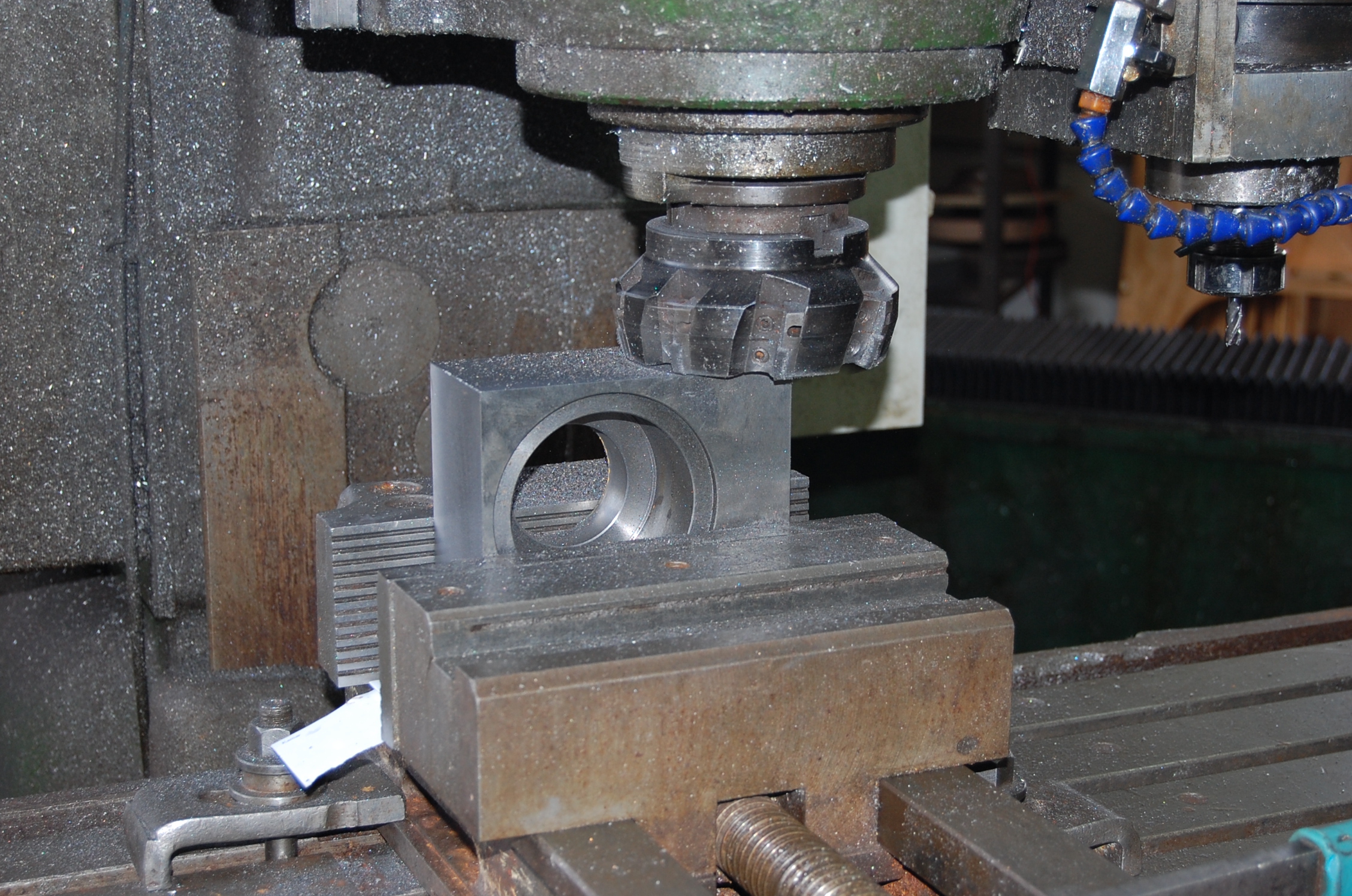

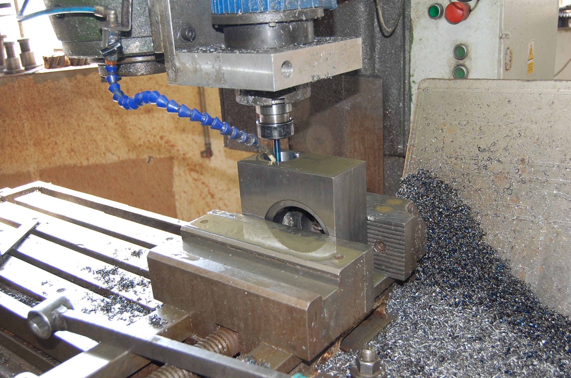

Post napisał: kamar » 14 kwie 2015, 17:10
Dzięki. Punktujemy :)
Dzisiejszy urobek.
Obrazek Obrazek
MlKl pisze: No i osobiście bym to robił nie jako zwykły imak czteronożowy, ale coś na styl QCTP - czyli wymienne kostki z nożami.
To raczej odpada ale całkiem możliwe, że powstanie wersja z głowicą jak na rewolwerówce.
Oczywiście po sprawdzeniu działania mechanizmów. Możliwe też ,że będzie opcjonalnie ,albo wymiennie.

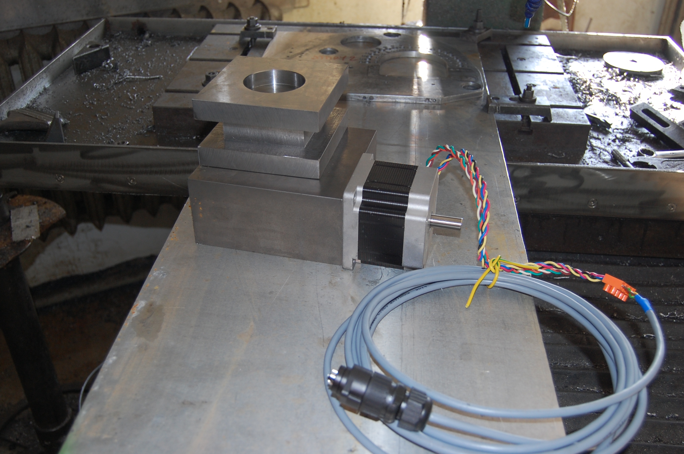

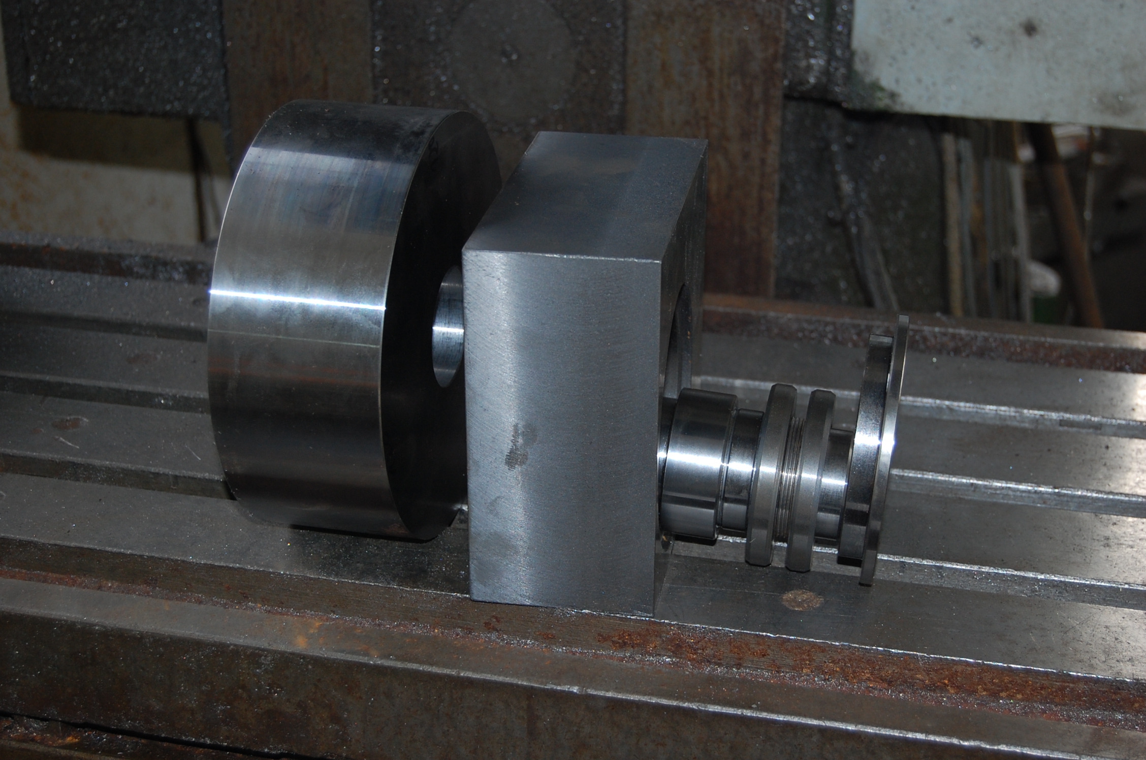

Post napisał: kamar » 16 kwie 2015, 16:40
Zaczyna to wyglądać coraz lepiej. Na dniach mam dostać silniczek 4Nm o mniejszych gabarytach to dałoby się zmniejszyć wymiar do osi.
Obrazek Obrazek
Trochę kombinacji i gniazdo ślimaka idzie zrobić na tokarce
