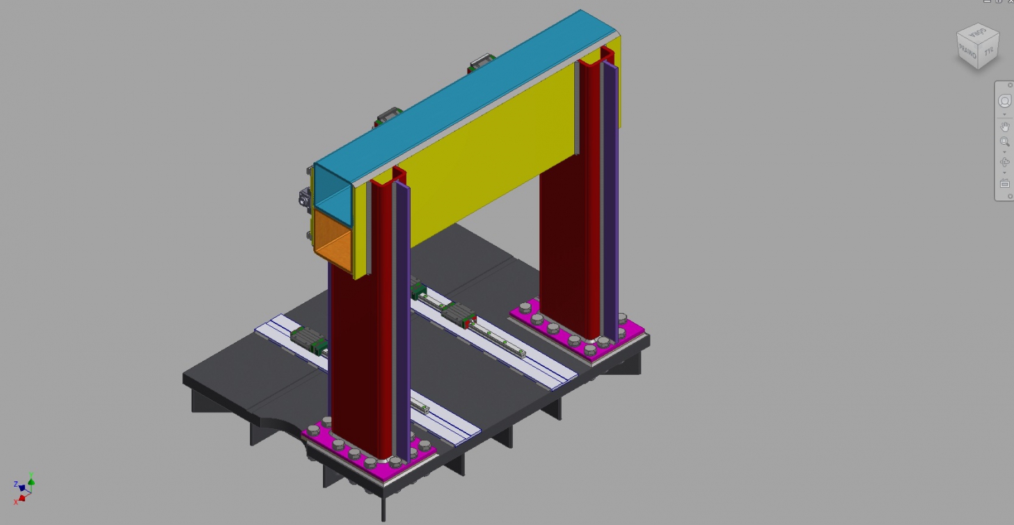

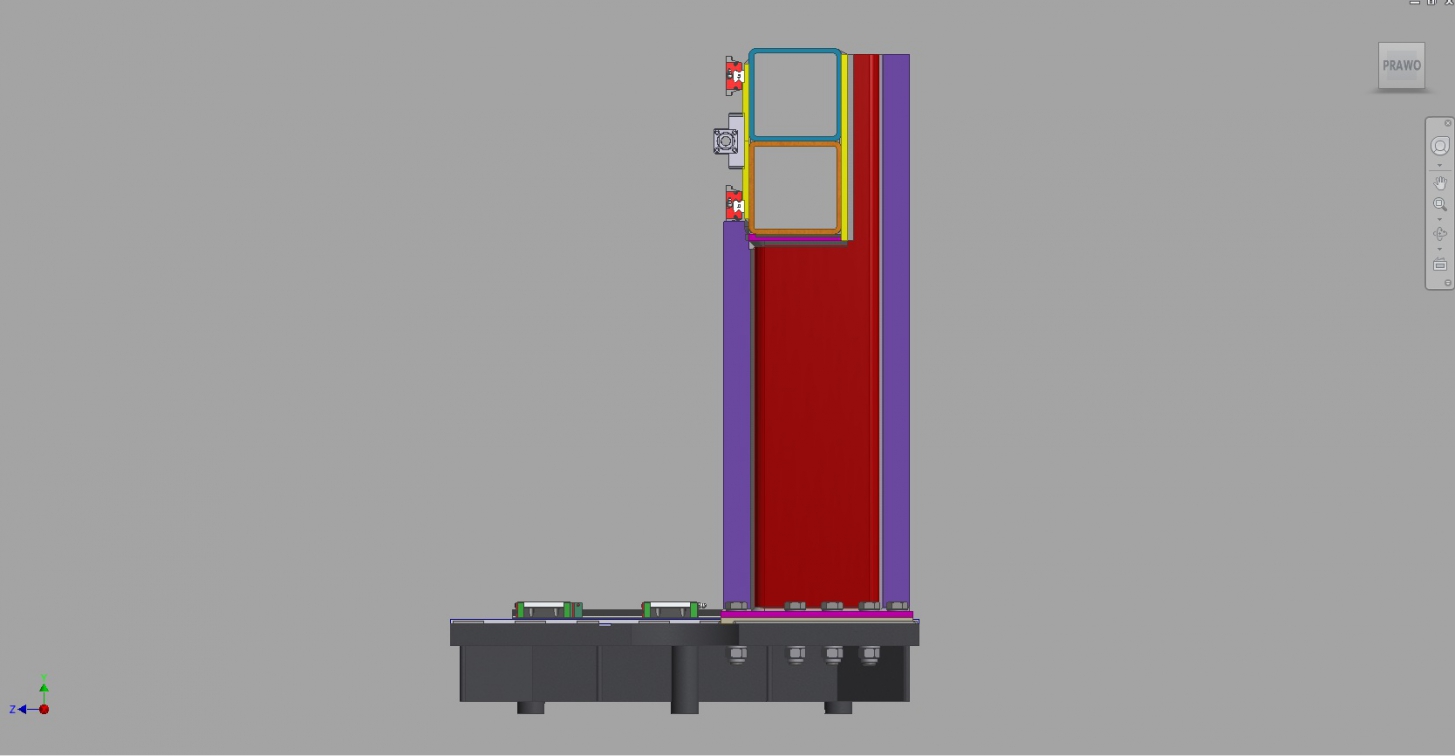

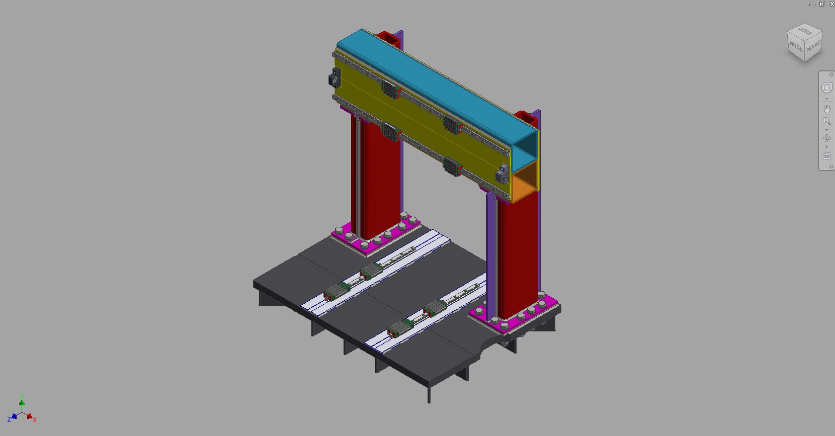

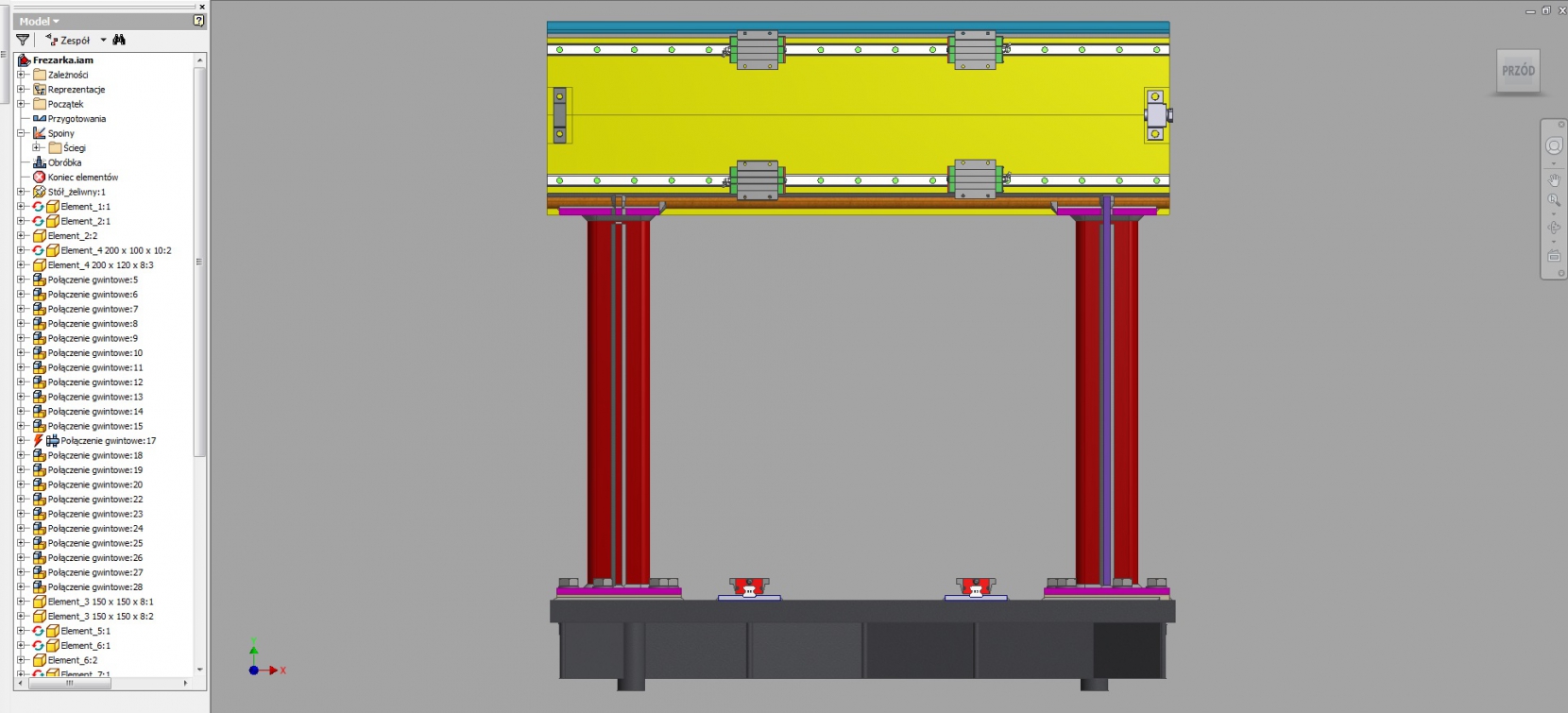

Post napisał: CinekX0 » 12 cze 2015, 20:12
Witam ponownie po dłuższej przerwie! :wink:
Krótko i na temat - zdjęcia:
Czerwone profile pionowe - 200x100x10
Poziomy profil niebieski i pomarańczowy - 100x100x10
2 blachy koloru żółtego 10mm
Brama mocowana na śruby M20, podkładki samokontrujące i nakrętki samohamowne. Blachy 10mm spawane do żeliwnego stołu, splanowane. Różowe blachy 10mm splanowane i spawane do czerwonych profili. Pod pomarańczową belką są różowe blachy 10mm (w poziomie) łączące z czerwonymi profilami.
Liczę na sugestie odnośnie "zarysu" mojej frezarki. Czy obecne połączenia/koncepcja/tok konstruowania jest "zgodny politycznie"? :roll:
Brama NIE BĘDZIE odprężana. (finanse)
Pozdrawiam! :wink:

Post napisał: 4FUN » 12 cze 2015, 22:22
Spawanie żeliwa jest nieco problematyczne ze względu na dużą zawartość węgla.
Wydłużenie belki X nieznacznie zwiększy koszt a zwiększy pole robocze. Najrozsądniej jest wydłużyć tak żeby wykorzystać cały prześwit bramy. Do tego można by wydłużyć jeszcze żeby mieć miejsce na czujnik do pomiaru narzędzia.
