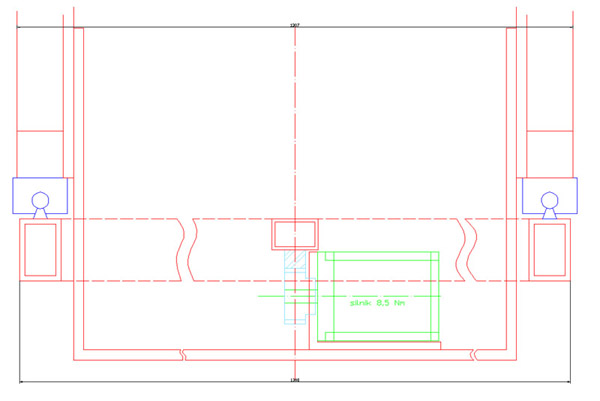

Chciałem dodać rysunek lecz jeszcze nie moge a szkoda bo byłoby łatwiej wyraźić opinie. Więc dylemat polega na tym, że maszyna ma być z ruchomą ramą o wymiarach zew. 1300x1600 rama w planach ma być napedzana jednym silnikiem 8,5 Nm położonym w osi pod blatem przy przeniesienu napędu przez koło zębate o module 2mm i zabudowanym bezpośrednio na silniku. Silnik natomiast zamocowany na płycie łączącej oba "ramiona" ramy. W celu zmniejszenia koszenia ramy płyta ma mieć szerokość 235mm

no dobrze, napisales 3 zdania twierdzace i w zadnym z nich nie przedstawiles tego swojego dylematu...

chodzi mianowicie o to czy całóść ruszy z miejsca i nie będzie problemów z koszeniem ramy

no i udało się dzięki easy2002 dodałem do pierwszego postu

Zastosuj dwie listwy zębate po bokach prowadnic, napędzane wspólnym wałkiem i "koszenia" nie będzie. Wszelkie inne rozwiązania napędu centralnego zawsze kończą się większym, czy mniejszym koszeniem, za wyjątkiem rozstawienia łożysk prowadnic w kwadracie, ale to dyskwalifikuje projekt.
