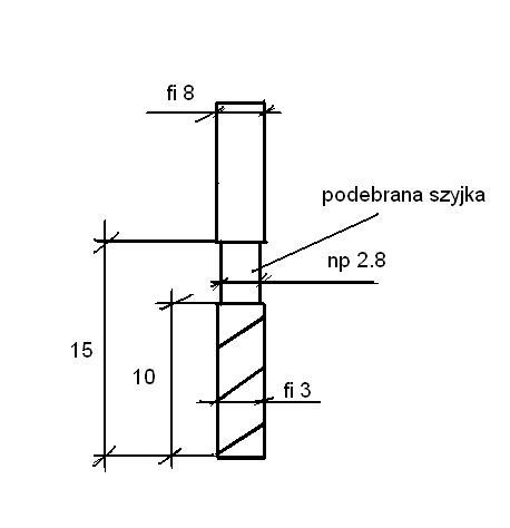

Proponuje raczej poszukac freza fi 3 lub 3.2mm ale z długą częścią chwytową i podebrać szyjkę freza tzn część chwytową na żądaną.
Często stosuje taką technikę, bo raczej takiego freza jakiego szukasz to niewiem czy w oryginale znajdziesz. :grin:

V-tek - dzięki oczywiście za odpowiedź, żałuję jednak że nie do końca rozumiem co to znaczy "podebrać szyjkę" :-) Właściwie to domyślam się, ale jeśli chodzi o skrócenie części chwytowej to mi to do niczego nie jest potrzebne bo nie mam ograniczeń jak chodzi o część chwytową, byle nie za krótkie to mocowanie było.
Ja potrzebuję frez:
- fi 3 - 3,2 mm (średnica części roboczej - tej która zbiera materiał)
- uchwyt 7-8mm (średnica części chwytowej nie mniej niż 7mm i nie więcej niż 8mm)
- długość robocza 12-13mm (długość części roboczej - tej która zbiera materiał - nie mniej niż 12mm)
Miałem już taki frez z kompletu fi 3mm @ uchwyt 8mm @ dłu robocza 13mm ale mi się złamał. Mam projekt i program CNC przygotowany pod ten właśnie frez, dlatego szukam właśnie tego.
Pozdrawiam i jeszcze raz dzięks za post.

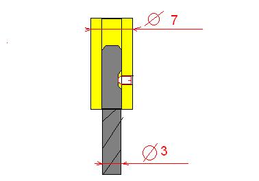

Można zrobić tulejkę fi wewnętrzne na frez 3 -3.2 a zewnętrzne fi 8 i rozciąć tulejkę cienką tarczą , oczywiście toczyć z jednego mocowania na tokarce.

Kolegoksitau, podebrac szykę znaczy podszlifować troszkę część chwytową.
Coś takiego :grin:

Już widzę w czym rzecz jak chodzi o podebranie szyjki, pomysł z tulejami też jest interesujący, ale zabawa w trzymilimetrowe otwory i nacinanie cienką tarczą chyba raczej będzie dość skomplikowane. Podebranie szyjki będzie wymagało modyfikacji programu CNC, bo ten jest na frez z 13to milimetrową częścią roboczą.
