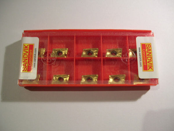

Witam, może zachowam się jak laik ale czy ktoś może mi dokładnie opisać wsztskie przedstawione oznaczenia na tych płytkach firmy sandvik.
Ostatni miałem w pracy małe forum na ten temat i nikt tak naprawde nie wiem do końca co jest co.
I jeszcze jedno, mam głowicę o średnicy 32mm i długości 40mm używam do niej własnie takich płytek, do głowicy wchodzą trzy sztuki, czy ktoś może mi powiedzieć mi jaki maksymalny dosuw mogę tu zastosować biorąć pod uwagę że frezuję w ST i mam 1500 obrotów. :roll:

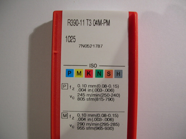

Post napisał: Asza PL » 13 paź 2007, 20:51
Na płytkach są podane zalecane wartości posuwu i szybkości skrawania trzeba to sobie umieć przeliczyć.
Średnica głowicy wynosi D=32mm=0.032m -promień R=0.016m
Obroty głowicy S=1500/min czyli wg. wzoru na obwód koła w czasie 1min płytka zrobi
2 PI x R x S metrów co jest wartością prędkości skrawania podanej na płytkach w twoim przypadku 150m/min a na płytkach jest 245m/min podejrzewam że można by zwiększyć obroty do 2000/min chociaż na mniejszych może być większa żywotność płytek.
Teraz posuw. Na pudełku pisze 0.1mm/obr (0.08-0.15) ponieważ masz 3 ostrza więc można uznać że posuw może być 0.3mm/obr teraz trzeba to przeliczyć w stosunku do obrotów i tak przy 1500obr/min wyjdzie P x S mm/min. Czyli w tym przypadku posuw trzeba (można) ustawić 450mm/min.lub 600mm/min dla 2000obr.

Post napisał: V-tek » 14 paź 2007, 12:08
Dziekuję wszystkim za zainteresowanie, juz co nieco wiem z udostepnionych przez Was materiałów ale nie wszystko.
I tak, symbol na płytkach R390-11 T3 04M-PM
niedoczytałem co to bedzie to 390-11 no i nadal nie wiem jak moge zastosować dosuw na takie płytki używając tej głowicy 32 z trzema płytkami i jednym rzędem tych płytek.
Dziękluję koledze Asza PL, za pokazanie dokonywania obliczeń mimo tego że teraz już całkiem zgłupiałem i niewiem czym się różni posuw od predkości skarawania.
Odnośnie jeża to miał jeden frezer u nas taką głowicę ale w trakcjie awarii maszyny oś Z całym ipetem podczas frezowania a w sumie dojazdy udeżyła w materiał i tak z 5 pięter jeża zostały 3 :grin: .
Prosiłbym o resztę informacji szanownych kolegów i tak naprawde to każdemu należy sie punkcik, bo w każdym przypadku dowiedziałem się czegoś nowego.

Post napisał: easy2002 » 14 paź 2007, 13:33
V-tek pisze: I tak, symbol na płytkach R390-11 T3 04M-PM
Jeśli chodzi o symbol R 390-11 oznacza on nie typowe płytki (typowe dla danego producenta)i tylko w katalogu od frezowania Coromant znajdziesz wszystko o nich
