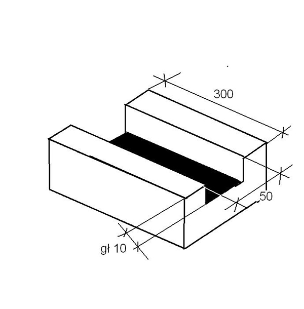

Narysowałem kostke tyle że tak na kolanie, ale to coś takiego.
Chciałbym to jak najszybciej pofrezować, i nie ma znaczenia jakim cyklem byle by uzyc do tego tej głowicy fi 32 bo taka mam z płytkami z R08 dlatego tak sie tego kurczowo trzymam
Dlatego też pytałem ile na raz mogę przybrać żeby skrócić czas obróbki.

Witaj
Jeśli to taki kanałek gdzie możesz się zagłębiać poza detalem, to ja osobiście bym nie dał mniej niż 3mm na jedno przejście a nawet 7mm po czym 3mm (kwestia mocowania)
Napiszę koledze tak, mamy dużo frezów jeżowych i staramy się frezować powyżej 60 % pierwszej płytki gdyż poniżej 40% płytki następuje przeginanie jej w gnieździe i zdarzały się przypadki że na mniejszych wiórach i przy dużych parametrach pękały śrubki mocując a co za tym idzie ....

Dzieki za odpowiedź, a jak to się ma do sztywności maszyny, czy jesli ja zazwyczaj frezuje małe detale ferzami fi 3 fi 5 fi 8 fi 10 i przybieranie jest od 0,05 do 0,3 itd to po takim ferzowaniu zgrubnym maszyna nie straci sztywności po jakimś czasie.
Chodzi mi o drgania powstałe podczas frezowania dużym wiórem?
