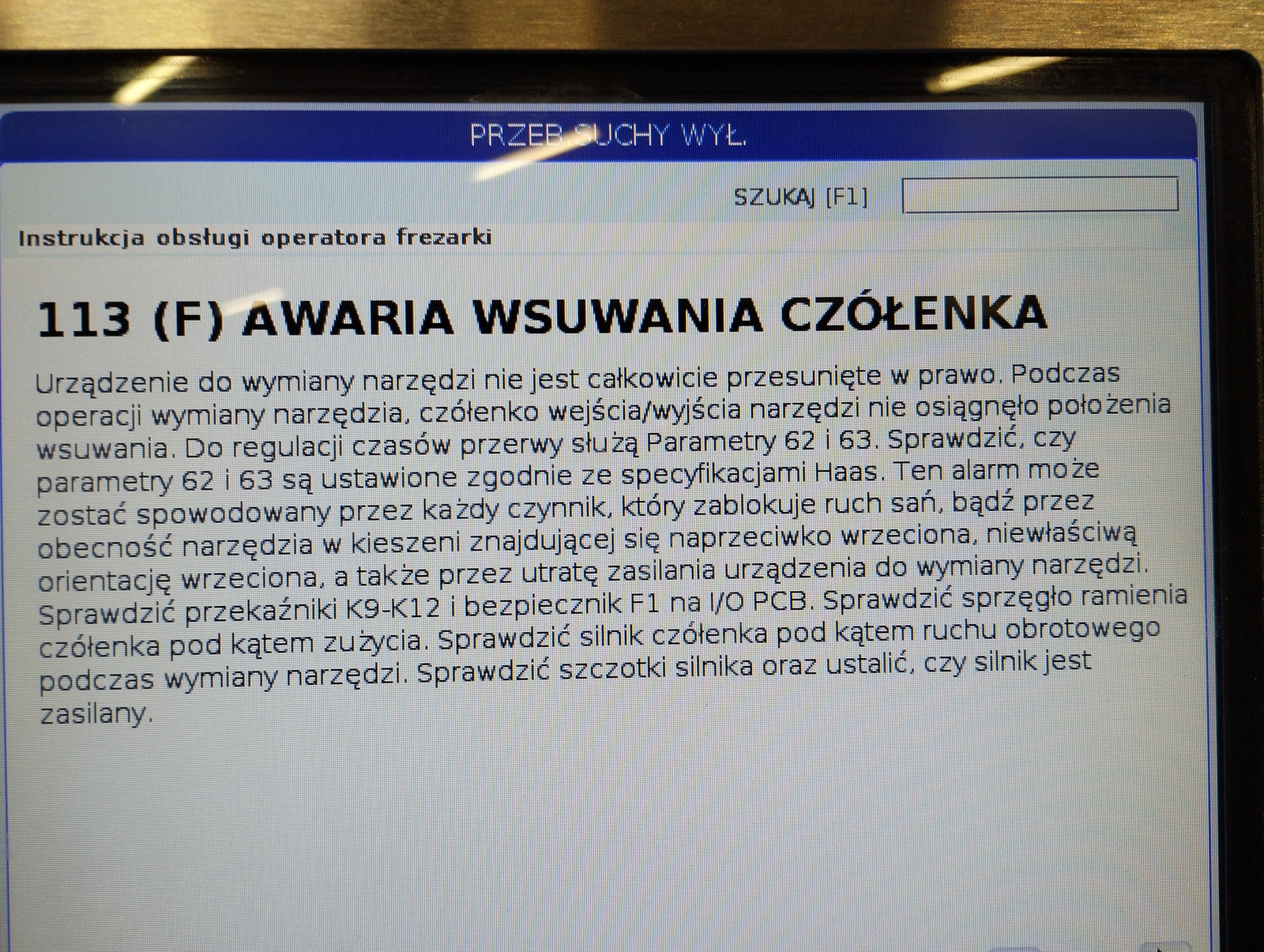

Witam wszystkich i proszę o pomoc.
Mam problem z frezarką VF 3 błąd 113 . Zawiesza się tarot gdy pobiera narzędzie z wrzeciona lub gdy go oddaje do wrzeciona.
-prowadnice magazynu nowe
-krańcówki ok
-szczotki na silniku od magazynu ok
ktoś już miał takie problemy ?

A jaki jest opis tego alarmu ?

Post napisał: WZÓR » 02 mar 2015, 22:48
Ale gość wygadany ..... , ale niech Mu będzie. :???:
http://zapodaj.net/e8944303cb8cd.jpg.html

Post napisał: -=JaNeK=- » 06 mar 2015, 21:21
caly czas tak jest czy czasami?

U mnie taki błąd wyskakuje na frezarce TM 1 CE . Nie mam magazynka narzędzi. Po prostu nie mogę przesuwać ręcznie osią Z gdy włączone są obroty a czasem nawet bez włączonych. wyskakuje komunikat " shuttle in '
Proszę o pomoc.
Proszę o pomoc.
Zadzwoń do Abplanalp , powinni pomóc.
Proszę o pomoc.
Odświeżyłem pamięć.
Ten alarm wcale nie pasuje do Twojej maszyny .
Dedykowany jest magazynowi narzędzi , którego nie posiadasz. :|
Trudno powiedzieć co jest grane.
