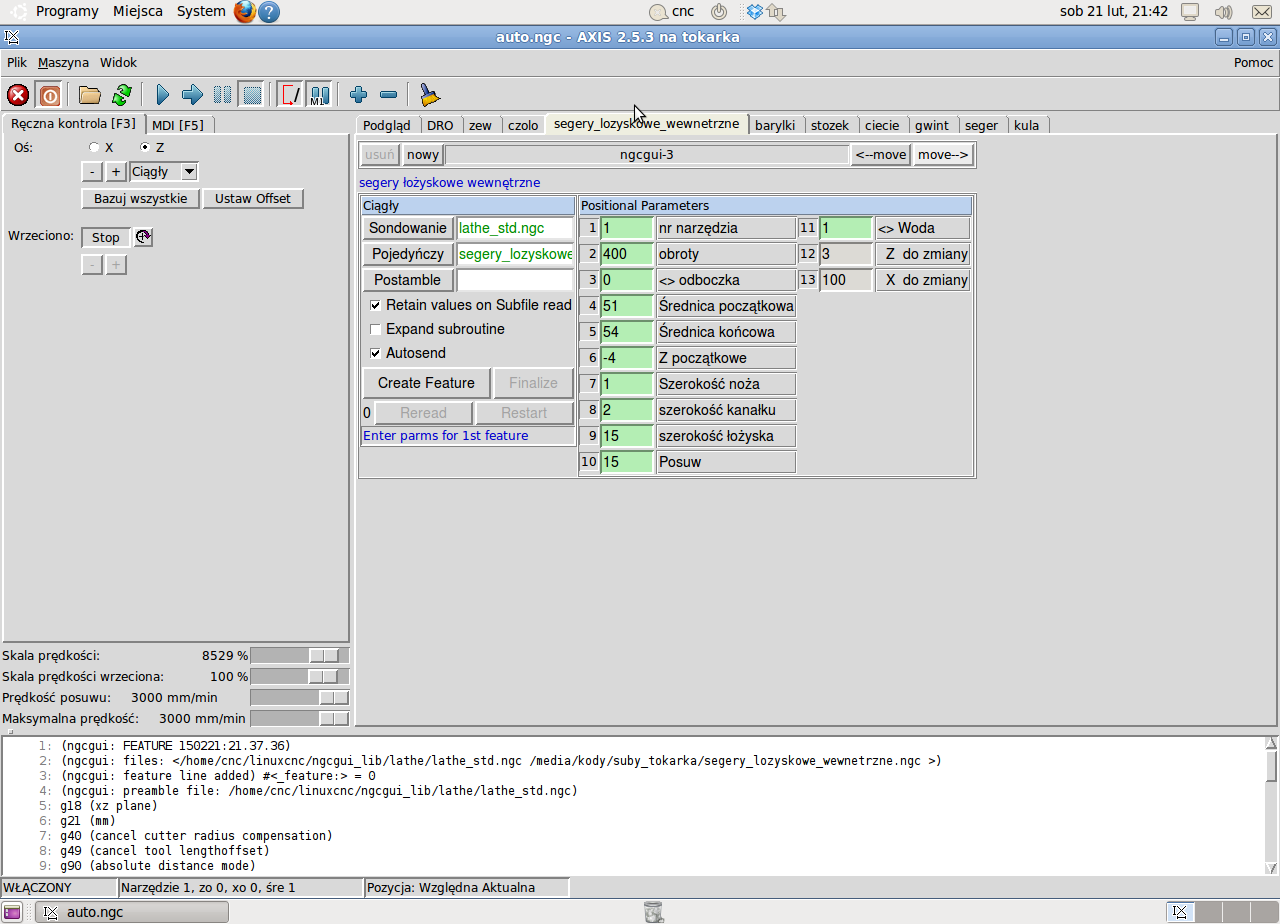

Na początek pytanie czy jest jakiś sub na kanałek segera ?. Najlepiej jak by można ustawić że wchodzę nożem szerokości np. 1mm na 0.1mm w materiał i roztaczam na bok powiedzmy do 2mm szerokości w prawo lub lewo. Dalej wchodzę głębiej o kolejne 0,1mm i znowu roztaczam na bok do 2mm etc. Jak nie ma takiego to chociaż na sam kanałek segera.

Post napisał: kamar » 21 lut 2015, 18:37

kamar pisze:Mam jakieś ale trzeba poprawić polskie znaki bo winda coś p...
Dzięki Ci dobry człowieku :) Kończę szafę przykręcać i podłączam wszystko na zicher. Jeszcze dzisiaj to przetestuję.

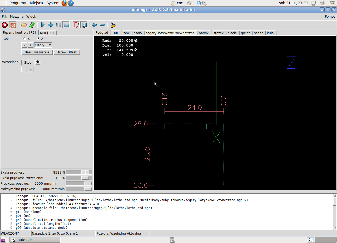

Wewnętrzny nie działa. Zewnętrzny jest OK
Posty w temacie: 118
Posty: 17324
Post napisał: kamar » 21 lut 2015, 21:52
działa , działa.
