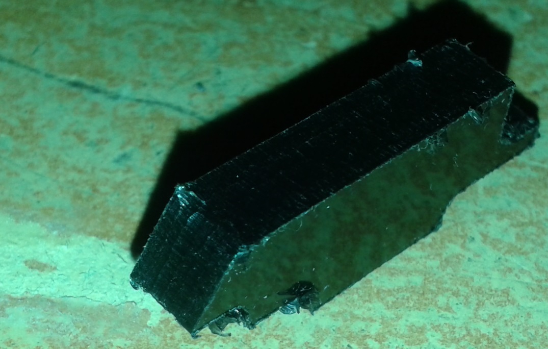

Witajcie,
To moje pierwsze pytanie na tym forum ;)
Mam chińską maleńką CNC frezarkę i frezuję z poliamidu niewielkie elementy.
Są to raczej kształy 3D i frezowane z wierszowaniem na końcu. Problem polega na tym że wyfrezowane kształty z poliamidów nie wyglądają dobrze. Frez tworzy (szcególnie po jednej stronie obiektu i zwłaszcza podczas przebiegu wykańczającego) maleńkie włoski, które nie dają się łatwo usunąć z obiektu. Można je ściąć nożem ale element traci na estetyce.
Jeżeli frezuję kształty w 2d to frezowana ścianka nie jest zbyt jednorodna. Ewidentnie coś robię nie tak...
Używam różnych frezów (wszystkie nowe): 2 mm i 3 mm, ball-nose, jednopiórowe płaskie.
Wrzeciono moje ma max. 14 tys obrotów. Na MACH 2/3 szybkość przesuwu pokazuje 1200.
Nie wygląda na to żeby coś się topiło podczas tej obróbki.
Próbowałem frezować 1 mm jednorazowo, 1.5 oraz 2.00 mm, stepover 20% do 50% przy obróbce zróbnej i ok. 10% przy wykańczającej.
Do robienia G-Code używam cut3d.
Nieco inny problem występuje przy frezowaniu drewna (3d). Przy przebiegu końcowym jedna strona kształtu jest "owłosiona", druga idealnie gładka...
Zakupiłem tę maszynkę w chinach i ma już parę miesięcy i wiele przepracowanych godzin. Ale na tym kończy się moje doświadczenie z CNC więc dzięki za wyrozumiałość! ;)
Pozdrawiam wszystkich !
Piotrek
Wstawiam zdjęcie małego elementu z poliamidu (gr. 5 mm) rozmiary ok, 25x10 mm. WIdać tutaj słabą jakość krawędzi.

frez 3-4 pióra max obroty, szybki posuw i musi być dobrze, chyba że materiał jakiś trefny, trochę mi to przypomina frezowanie w "złą stronę" zapodaj wygenerowany program.

Proszę zwróć uwagę na obróbkę wierszowaniem-gdy wierszowanie wspina się do góry-tj Z narasta nie masz włosków.Gdy wierszujesz i obróbka przebiega w dół-Z maleje-masz włosy.
Obojętnie czy w tworzywie czy w drewnie.Teraz się trochę zastanów i wyobraz sobie co robi
frez w Z+ i Z-. Ot cała tajemnica.Wiedząc to zaprojektuj obszary obróbki wykańczającej
w odpowiednia stronę.

Dzięki za odpowiedzi. W tym cut3d nie ma możliwości decydowania o kierunku obróbki, a wygląda na to że tutaj tkwi problem. Po prostu teraz frezuje we wszystkich kierunkach.
Problem pojawia sie faktycznie podczas narastania osi Z oraz jednoczesnego narastania w osi X lub zmniejszania w osi Y ;)
Generalnie chodzi pewnie o kierunek obrotów freza niezgodny z ruchem głowicy.
Ręcznie przepisanie gcode nie jest chyba możliwe w sensowny sposób...
Może ktoś ma jeszcze jakieś inne pomysły!

Problem może tkwić tez w materiale. Przy kolejnym zakupie zwróć uwagę, że poliamid występuje jako tłoczony i wylewany. Tłoczony z mojego doświadczenia zdecydowanie lepiej się obrabia i powierzchnie są lepsze.

czy wrzeciono masz prostopadle do materiału :?:
