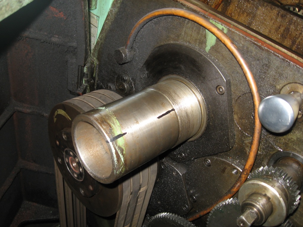

Od jakiegoś czasu przeglądam forum CNC poszukując informacji na temat sposobu (opisowej instrukcji) demontażu wrzeciona w tokarce CU 401 ZMM Sofia. Na dzień dzisiejszy zdemontowałem dekiel górny, odkręciłem nakrętki na wrzecionie i dekiel od strony uchwytu.
i tutaj moje pytanie co dalej?
Druga kwestia to sposób postępowanie podczas montażu. W jaki sposób można skasować luz na tym wrzecionie. do tej pory udało mi się znaleźć zgrubne informacje o szlifowaniu pierścienia dystancyjnego, ale jak to wygląda "krok po kroku".
Proszę o pomoc w przedmiotowym temacie.

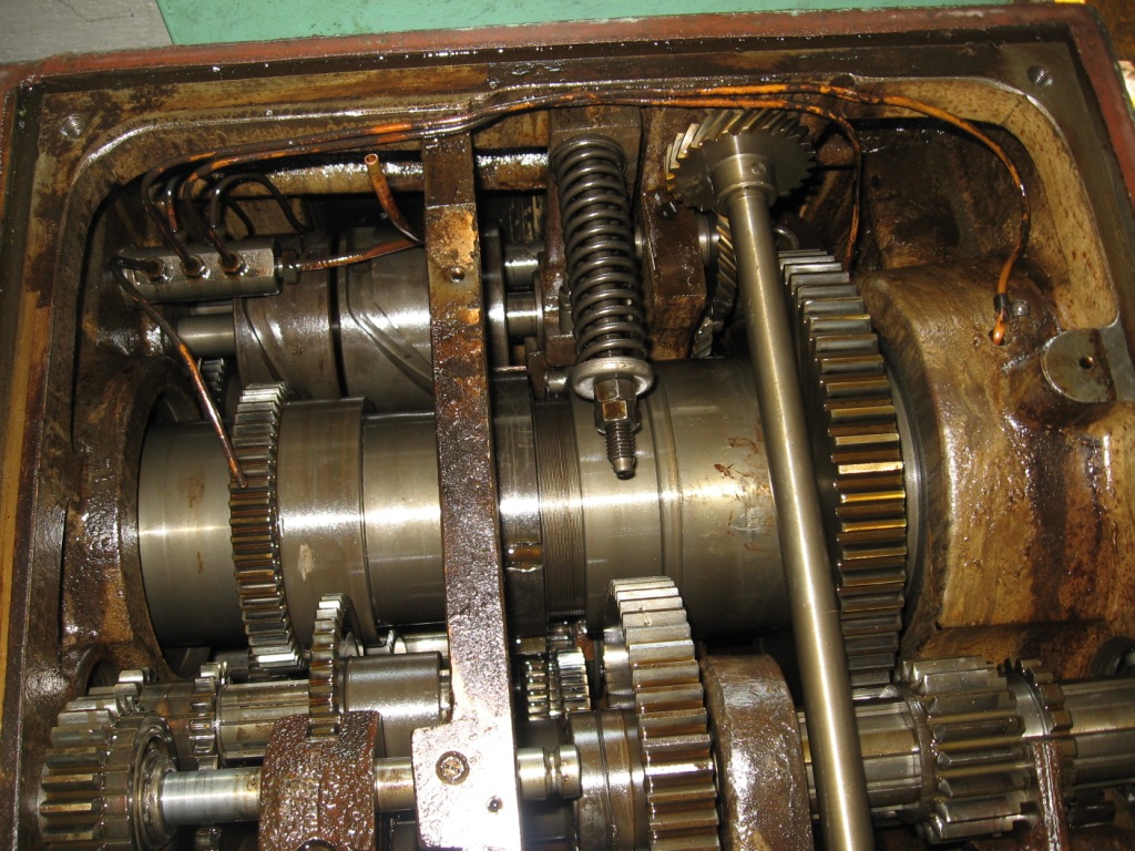

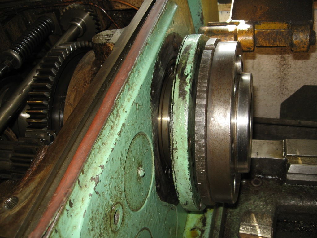

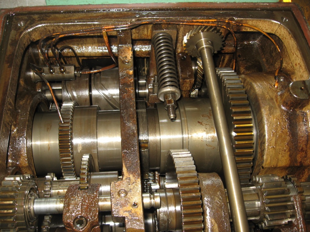

Przy obrabiarkach jak do tej pory nie grzebałem, ale o mechanice ma pojęcie więc z pomocą myślę, że dam radę. Zanim zacznę "młotkować to wolę się upewnić czy nie mam jakiś ukrytych elementów których nie dostrzegam z góry. Jak już pisałem nakrętki poodkręcałem został jeszcze dekiel przy tylnym łożysku ale jeśli nie trzeba go odkręcać to chętnie go zostawię tak jak jest. Wstępnie próbowałem przez wałeczek z tyłu pobijać ale bez większych postępów. Rozumiem, że więcej nic tam nie ma co mogłoby blokować wrzeciono. zrobiłem zdjęcia więc załączam.

Przy wybijaniu wrzeciona dobrze w końcówkę dopasować trzpień , wsunąć we wrzeciono i kołnierzem aby się opierał o krawędź wrzeciona , wtedy nic nie pozbijasz
Zdjęcia masz , ułatwienie przy montażu
Jeśli nakrętki odkręcone , i wybijesz trochę wrzeciono , dobrze było by od drugiej strony uderzyć w koła osadzone na wrzecionie , w kierunku tylniej części wrzeciona
Wtedy uderzając z osadzony w końcówce wrzeciona trzpień , wszystko będzie Ci lekko szło
Kontroluj w środku wrzeciennika czy wybijając wrzeciono , koła o coś nie zaczepiają
Dobrze jest wybijać tak aby kliny na wrzecionie były widoczne u góry
Pozwodzenia powodzenia
