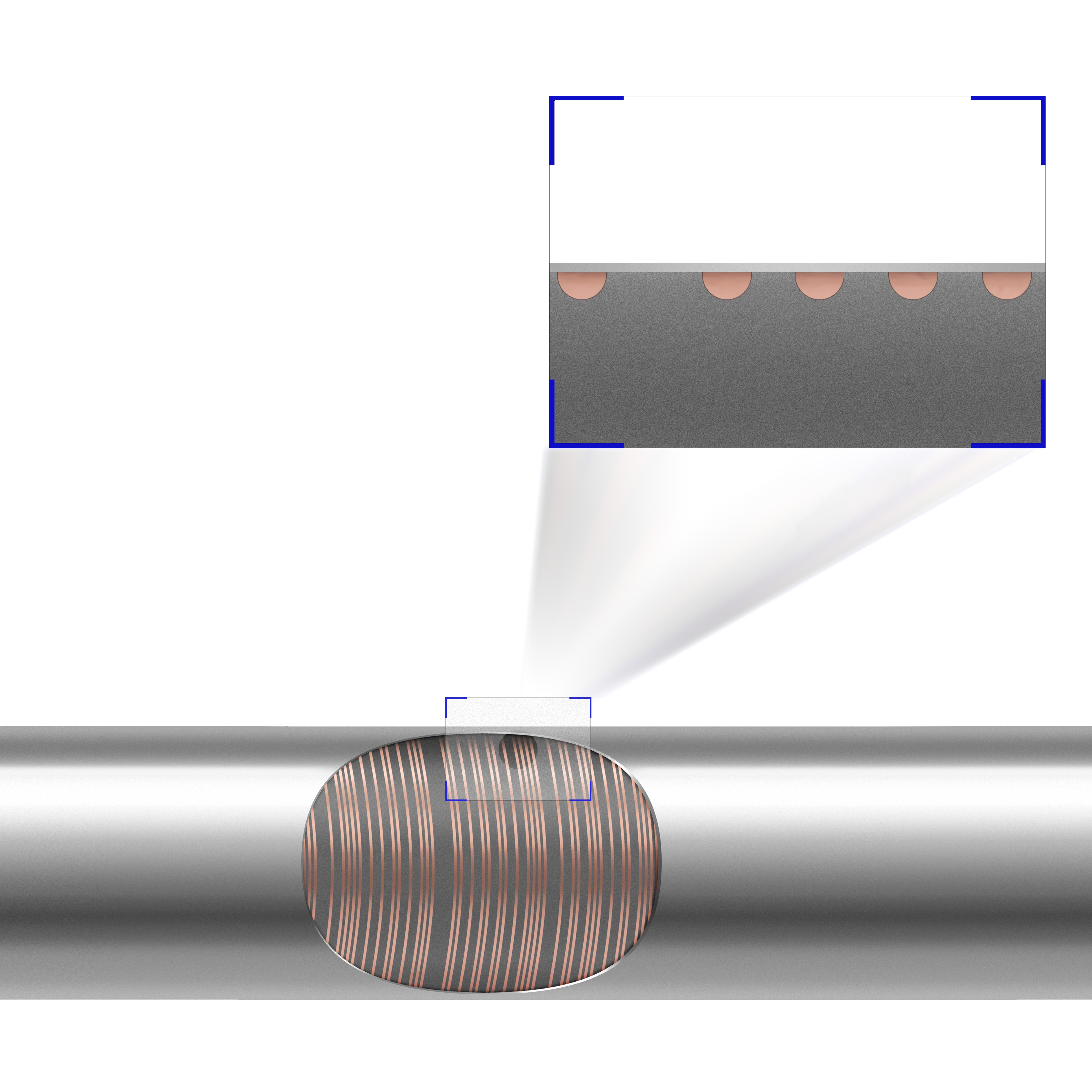

Po odpowiednio przygotowanym pręcie:
w którym zakodowane są pseudo-losowe sekwencje do odczytywania pozycji absolutnej,
porusza się moduł enkodera.
Sposób kodowania i konstrukcja enkodera pozwala na prawidłowy odczyt położenia nawet gdy enkoder jest w ruchu obrotowym wokół pręta.
Jak to działa, z jakiego materiału wykonany jest "pręcik", i jak wzbogacony został o kod oraz jak się to odczytuje można odkryć w szczegółach technicznych.

wygląda to jak czytnik kodów kreskowych .
też nie znam ( więc i nie czytam ) w obcym języku :lol:
ale tak to mi wygląda .
po jednym przejściu wiadomo gdzie jest jaka sekwencja .
wystarczy porównać z obecną .

Z pozoru wiele rzeczy wydaje się bardzo prostych. :-)
Z obrazka obrazującego zasadę działania enkodera wynika, że zastosowano połączenie dwóch materiałów o różnych właściwościach magnetycznych. Ale to tylko pozory. Nawet kolor "metalu" w rowkach jest jakby miedziany. Dla zmyłki? ;-)
Okazuje się jednak, że właściwości magnetyczne zakodowano z pomocą lasera "rozmagnesowano" na pręcie specjalnie rozmieszczone pierścionki. Pręt następnie pokryto odpowiednią galwaniczną powłoką i gotowe.

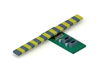

Teraz trzeba to odczytać z odpowiednią szybkością i dokładnością. Pierwsza trudność to trzeba z czujnikiem zbliżyć się bardzo blisko do kodu ukrytego w "skórze" pręta. Ważna jest więc precyzja wykonania pręta i jego powierzchni oraz elementu poruszającego się po tym pręcie. Zapis magnetyczny to nie nowość - dyski twarde mają głowicę czytającą poruszając się na poduszce powietrznej - zapis z pręta odczytać trzeba szybko i dokładnie, więc zastosowano do tego odpowiedni układ scalony wykonujący pomiary za pomocą linijki czujników Halla.
Taką linijkę czujników Halla dla amatora można kupić tutaj.
Tak, to jest taka linijka kodów kreskowych:
Bez czytania po obcemu, można zobaczyć obrazki i znaleźć liczby opowiadające o rozmiarach i parametrach profesjonalnych czujników:

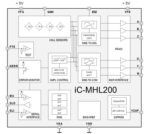

Dla szybkości odczytu, układ cyfrowy musi wykonywać odpowiednie operacje czyli "mieć na swoim pokładzie" układy logiki do zadania odczytu położenia i związanych z tym parametrów aby przekazywać je dalej jakimś przemysłowym protokołem ... Spójrzcie na obrazek takiego układu:
http://www.ichaus.de/product/iC-MHL200
Niesamowite, nieprawdaż? :D
