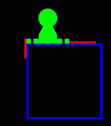

Prowadnica ma mieć aż 3m długości więc musi być podparta i mocowana do profila grubego.
Z obliczeń wyszło że najwygodniej dać 80x80x2 (dość dobry stosunek masy do wytrzymałości).
I mam problem z mocowaniem.

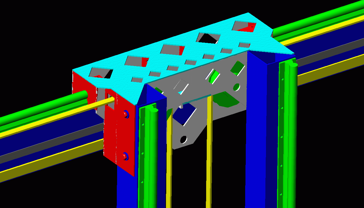

Tak to ma wyglądać:
To jest jeden z krzyżaków, drugi ma być na dole. A pomiędzy nimi mają być rozwieszone dwie 3 metrowe prowadnice)
I te 3 metrowe prowadnice w przekroju:
Ewentualnie tak jak by się nie dało umieścić otworów tak blisko boku profila (ze względu na promień naroża):
(To czerwone to paski blachy przyspawane co jakiś czas do profila. Do bazowania prowadnicy oczywiście.)
