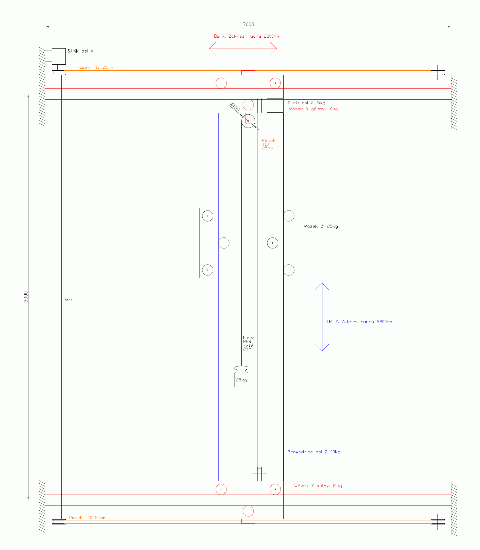

Wpadłem na diabelski pomysł zastąpienia pasków zębatych linkami w projekcie takiego powiedzmy plotera (do malowania). Ma pracować na powierzchni XZ (pionowa ściana).
Takie coś:
Prowadnicami są zwykłe profile, a jeżdżą po nich rolki wytoczone z kółek do paleciaków. Dość dobrze sie to sprawdza więc tego na razie nie komentujcie :D
I problemy:
Łączna potrzebna długość paska to aż 18m.
Obciążenie silnika osi Z 25kg.
Obciążenie silnika osi X 25kg + 35kg = 60kg.
Gdyby dać przeciwwagę dla wózka osi Z (25kg) to obciążenie silników wzrasta odpowiednio do 50kg i 85kg.
Dodatkowo żeby przeciwwaga się nie kołysała podczas ruchów osi X to trzeba dać dodatkowe prowadnice dla niej (dodatkowa masa). No i wzrasta obciążenie prowadnicy X (wisi na niej 50 zamiast 25kg, a więc będzie większe ugięcie).

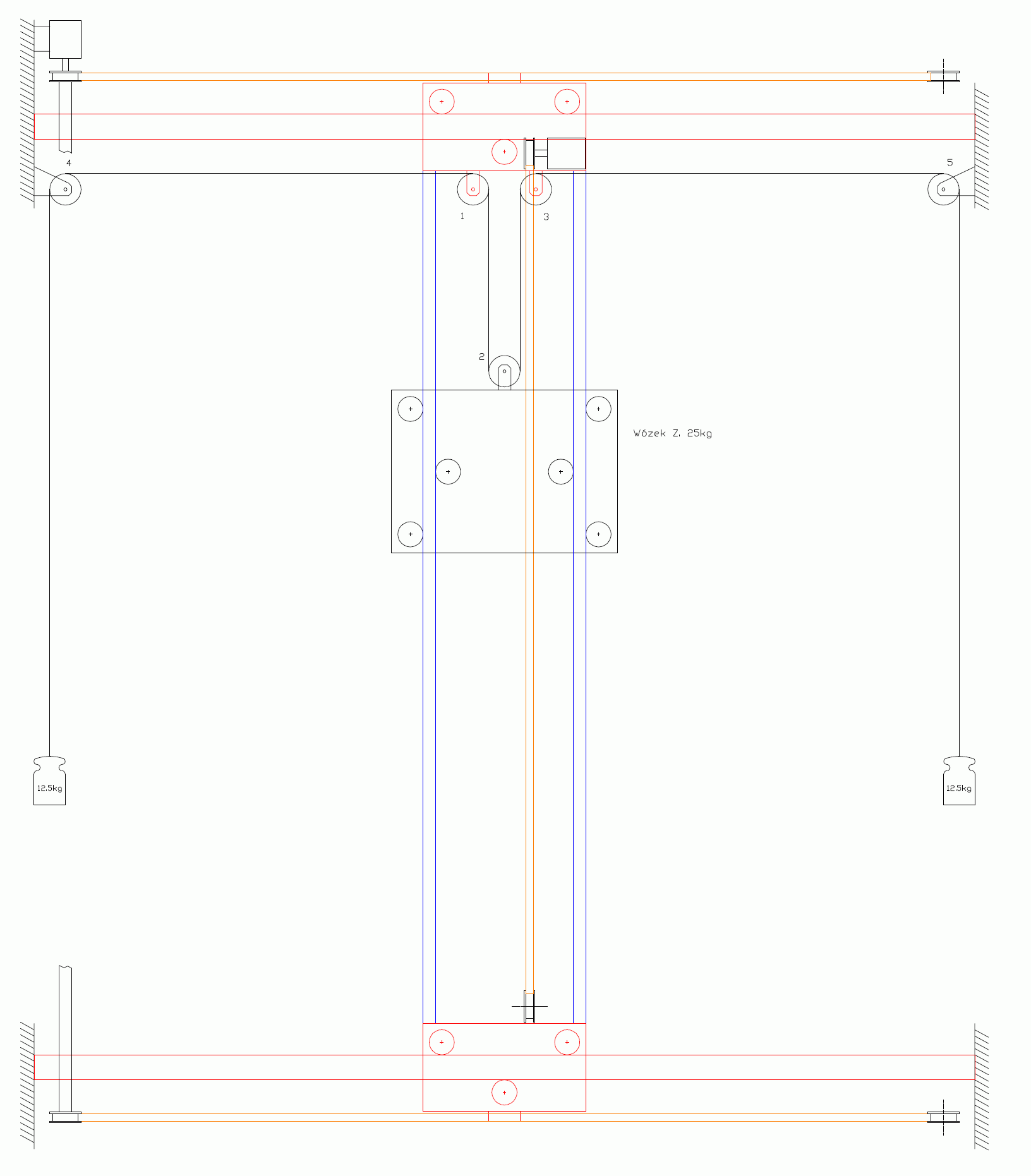

Pomyślałem o czymś takim:
Czyli obciążniki wiszą na konstrukcji a nie na osi X. Oś X widzi tylko obciążenie wózkiem Z (25kg).
Jednocześnie silnik osi X musi przesuwać tylko swoje wózki (35kg) oraz ten wózek Z (25kg), czyli 60kg a nie 85kg (bo przeciwwagi podczas ruchu osi X się nie przemieszczają w poziomie).
Linkę do przeciwwagi wybrałem po przeczytaniu tego.
I wyszła mi linka RLRH 6x19 2mm. Takiej nie znalazłem więc zamówiłem 7x19 2mm.
Minimalne zalecane koło do takiej linki to chyba 46mm (12*2mm = 24mm, albo 350*0,13mm = 45.5mm. Wzory ze strony wyżej.), ja więc postanowiłem zastosować 100mm.
