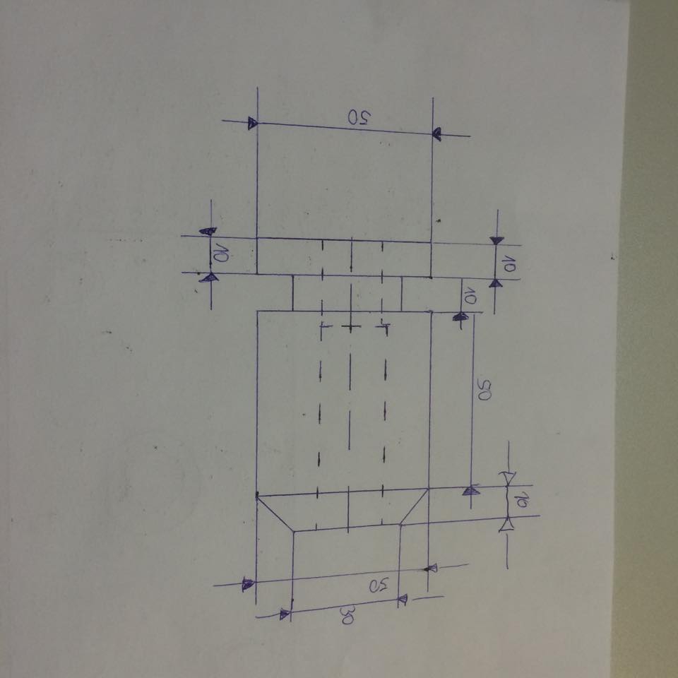

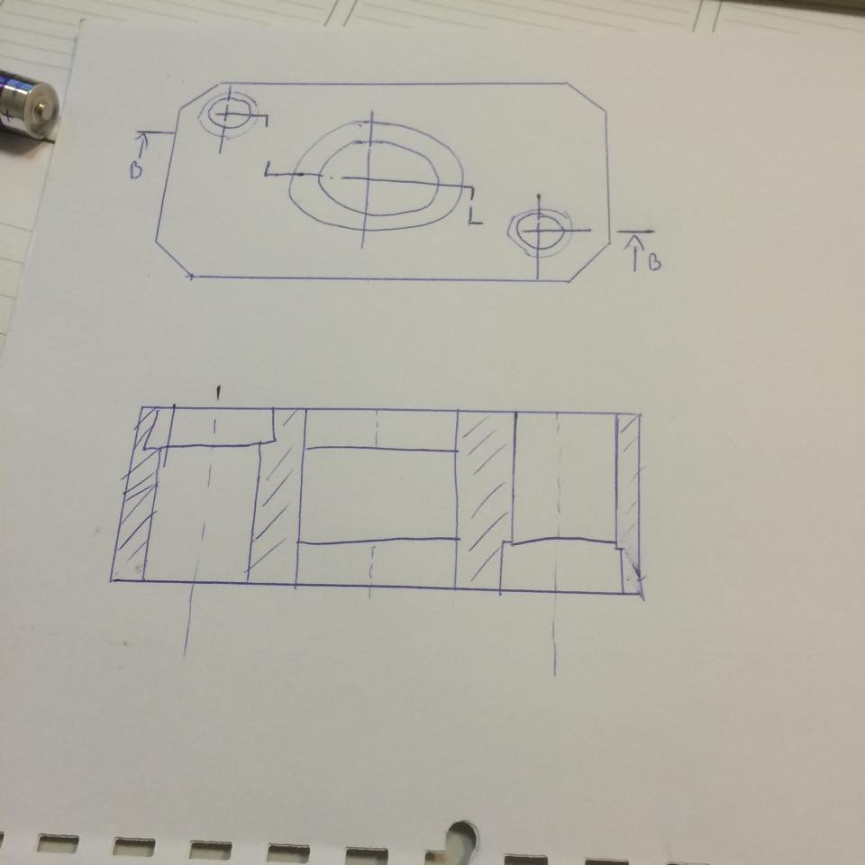

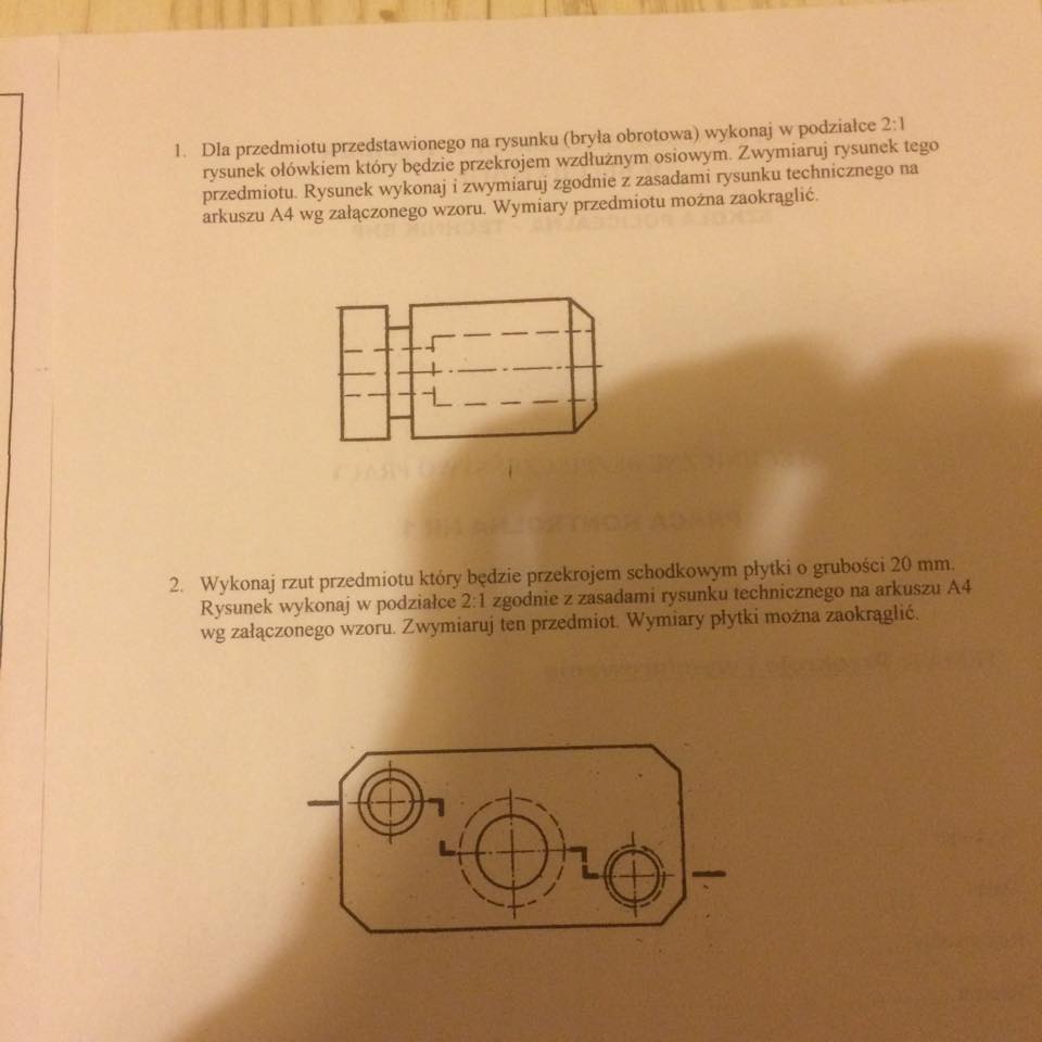

Ucze sie policealnej szkole Bhp technik i dostałem prace na zaliczenie :( najgorsze jest to że nie mam zielonego pojęcia na temat rysunków technicznych troche poszperałem w necie ale to mi nie dało odpowiedzi do mojej pracy :(
cos tam starałem sie zrobić ale czuje że ide w złym kierunku mogłby mi ktoś to zrobić pomoć ?
PozdrawiamObrazekObrazek

Rysunek pierwszy , bryla obrotowa, jestes daleko. To ma byc przekroj, ty tylko przerysowales. Wymiarowanie jest zle. Ksiazka: "Rysunek techniczny maszynowy" Tadeusz Dobrzanski
Drugi rysunek jestes blisko. Ten otwor w srodku jest zle na przekroju.

Zadanie 2. czyli tylko otwór srodkowy jest zły ? polecenie mozna powiedzieć dobrze zrozumiałem ?

Niestety, obawiam sie ze nie zrozumiales zadnego zadania.
Zadanie #2: wumiarowanie i skala??
Zadanie #1: Przekroj???

Na przekroju jest w miarę ok, ale środkowy otwór z mniejszej średnicy wchodzi na większą.
Drugie to walec z otworem w środku, wystarczy to przekroić.

chodzi Ci że to drugie zadanie jest w miare ok ? oczywiście to jest szkic do tego zadania a do 1 trzeba użyć wyobraźni i to w miare jakoś przekroić ? zgadza sie ?

W pierwszym na rysunku jest wałek (walec), w którym w środku jest otwór. Musisz narysować go w przekroju przez oś symetrii - co jest przy tak prostej bryle trywialne.
Drugie zadanie zacząłeś dobrze myśleć, ale ten środkowy otwór na początku przekroju (na górze) ma mniejszą średnicę, a potem większą, a to co ty zrobiłeś to nie wiem co to jest :mrgreen:
