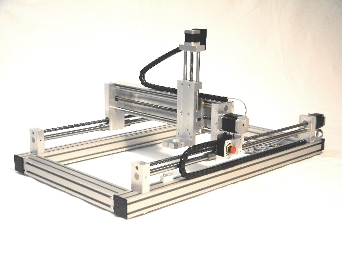

Zastanawiam się nad budową frezarki - głównie do obrabiania materiałów typu: drewno, plexi, może aluminium.
Przeglądając różne konstrukcje, w oko wpadło mi coś takiego
Jest to konstrukcja niemiecka:
- profile aluminiowe 80x80
- wałki fi 20mm
- śruby kulowe fi 16mm
- silniki krokowe oś X-Y ok.: 2Nm
- silniki krokowe oś Z ok.: 1Nm
- pole robocze: X=720 mm; Y=420 mm; Z= 110 mm
(strona producenta http://www.cnc-step.com/englisch/html/p ... engrav.HTM)
Moje pytanie: jaka szansa na powodzenie takiej aluminiowej konstrukcji? Oraz czy wałki osi X nie będą za wiotkie? W innych tematach na forum czytałem, że wałki fi 20mm na długości 1m przy podobnych konstrukcjach mogą się uginać.
Dziękuję z góry za odpowiedź,
Bieri
Tak stwierdzam że powiedzie się ...
poskręcanie tego do kupy
Dziękuje za możliwość wypowiedzi :razz:
słabe wiotkie do aluminium raczej nie chyba że do grawerowania na 6 przejść w nim
do drewna - raczej do sklejki dla modelarzy czyli od 0,8 do 3 mm
słabe wiotkie i samo się pod sobą ugina

Dzięki za odpowiedź.
Czyli dużo kasy za duże G***O?
W sieci wydziałem kilka filmików z użyciem tej frezarki i sprawiała wrażenie dobrej.

o BZT ozyło, to że niemieckie to nie znaczy ze do czegoś się nadaje

Jakby zamiast wałków wiszących były podparte z łożyskami pękniętymi, to coś w miarę miarę z tego było. Na wisielcach to dobra baza na wielką drukarkę 3d ;) Chociaż przy szybkich ruchach to też sukcesu wydruku nie wróżę.

Jeśli nie za duże pole robocze (w tym przypadku 310x310x90), to aluminium może się (chyba) sprawdzić. Na przykład taka konstrukcja: Desktop CNC Mini Muscle Machine MK2
Jest to wersja mini, na profilach 60x20 i wałkach 12mm, ale gdyby zrobić na przykład na 40x120 i wałkach 20mm ... :razz:
