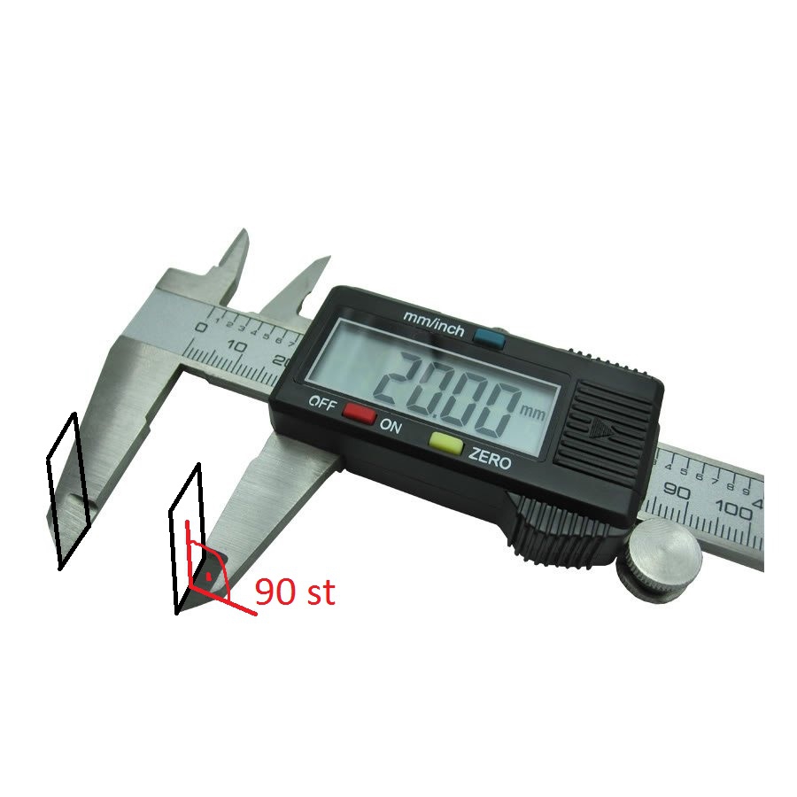

Witam wszystkich. Od dłuższego czasu poszukuję elektronicznej suwmiarki do otworów, ale nie takiej zwykłej z kulami czy grotami zamiast szczęk. Szukam takiej, która będzie miała szczęki wygięte pod kątem 90° w lewo lub w prawo. W widoku z góry taka suwmiarka przypomina literę L. Kiedyś miałem taką w reku ale niestety nie zapamiętałem producenta i teraz mam spory problem bo bardzo potrzebuję takiej suwmiarki. Może któryś z kolegów kojarzy gdzie można by takową nabyć?

Wydaje mi się ze chodzi o taka jaka widać w 4 minucie 54 sekundzie tego filmu .

Niestety nie taka. Jak by to wytłumaczyć? Może tak: Płaszczyzna szczęk musi być prostopadła do płaszczyzny suwaka i prowadnicy. Obrazek

Chyba koledze nie o to chodzi, bo jak tym zmierzyć otwór
Posty: 12345
Post napisał: RomanJ4 » 03 gru 2014, 21:26
Damradę pisze:Chyba koledze nie o to chodzi, bo jak tym zmierzyć otwór
tylko po co bokiem?

Chodzi mi o dokładnie taką jak napisał kolega Skoti. I potrzebuję jej do mierzenia otworów w podobny sposób jak na filmie, tzn tak aby ominąć przeszkodę wystającą z otworu.

Zerknołeś na filmik który wstawiłem wyżej ?

Faktycznie, ale przecież wystarczy w zwykłej elektronicznej suwmiarce przewiercić szczęki, wkręcić kołki (np jakieś szlifowane), coś jak to
ustawić na mikrometrze lub krążku pomiarowym "zero" (lub nastawić wymiar zazwyczaj pełny krążka, np 30,00, ale nie wszystkie to mogą) i przy pomiarze dodać do wyniku... (a jeśli ustawiliśmy wymiar krążka to odczyt bezpośredni)..
Ja bym tak zrobił.. a suwmiarka dalej sprawna do typowych pomiarów..
