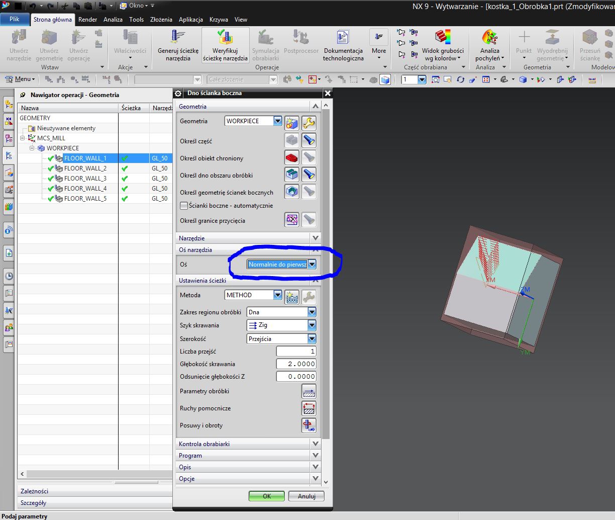

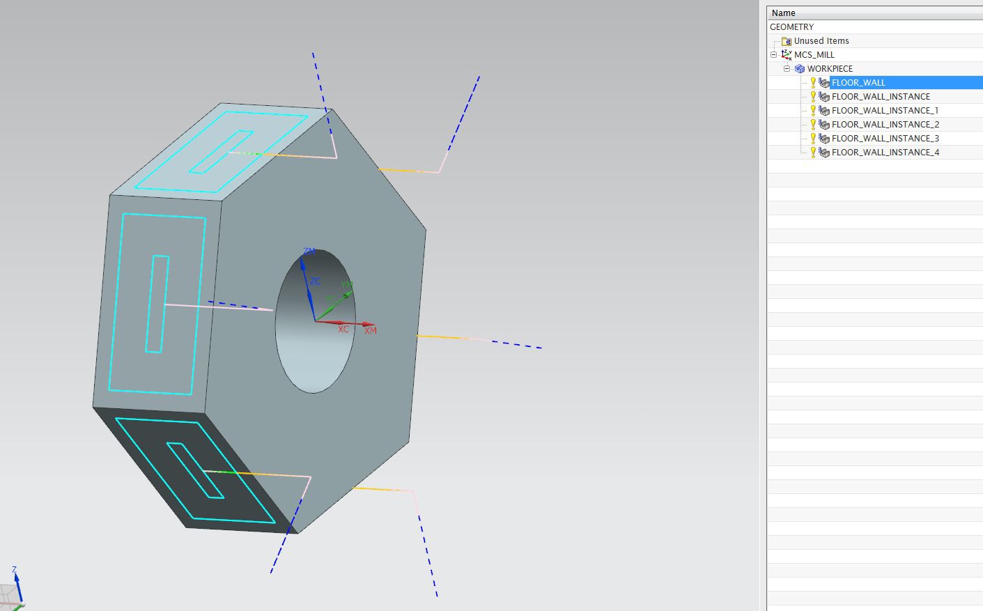

Witam, jak wykonac obrobke indeksowana, np lba sruby, tj przejazd freza, obrot podzielnicy o kąt, przejazd freza itp, moge tylko uzyc stycznie do sciany, a wtedy jest to juz plynna obrobka.

Dla przykladu chcialbym obrobic leb tej sruby w podzielnicy, poprzez profilowanie pierwszego boku, zaindeksowanie podzielnicy o dany kat, profilowanie drugiego boku itd. Czy idzie to zrobic z poziomu nx'a? czy musze sam edytowac kod nc? Doszedlem do tego jak zrobic to stycznie frezem, ale tj obrobka plynna i nie zupelnie o to mi chodzilo

Możesz jeden bok skopiować dodatkowe 5 razy i postujesz wszystkie jako jeden program.

jest jakis inny sposob? jesli kazdy bok jest rownej dkugosci i o roznych dziwnych katach?
edo81
Posty: 67
Rejestracja: 09 kwie 2007, 10:44
Lokalizacja: Slask
Post napisał: edo81 » 23 paź 2014, 17:48
Zwróć uwagę na os narzędzia
A w załączniku przykłada takiej obróbki
kostka_1_Obrobka1.zip
(127.03 KiB) Pobrany 263 razy
