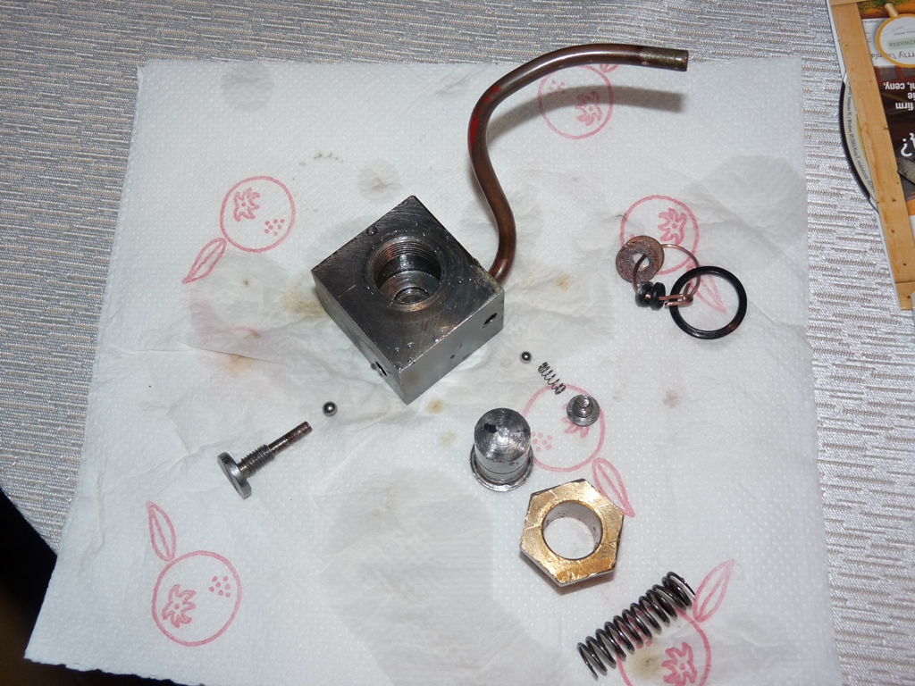

Mój problem jest podobny. Kupiłem jakiś czas temu TSB16 i małymi krokami staram się ją doprowadzić do stanu, który pozwalałby na bezstresową pracę. Jak się okazało tokarka miała ominięty system smarowania (przez poprzedniego właściciela), napełniona olejem i uszczelniona silikonem. W takiej konfiguracji łożyskowanie wrzeciennika pracowało w zasadzie na sucho.
Pompka nie za bardzo chce pompować olej.
Z tego co udało mi się zaobserwować, zawór ssący działa grawitacyjnie, bez sprężynki, natomiast podejrzewam, że w zaworze wylotowym taka sprężynka powinna się znajdować.
Dorobiłem na szybko od długopisu, ale wydaje mi się że jest za sztywna i zaworek nie chce się otwierać, bez sprężynki kulka pracuje, ale znowu olej się cofa. Próbowałem przycinać sprężynkę na różne długości, ale bez rezultatu.
Wyczyściłem dokładnie pompkę i udrożniłem wszystkie kanaliki prowadzące olej "na górę", zastąpiłem na razie wszystkie miedziane uszczelki śrub nowymi O-ringami.
Przeszlifowałem gniazda zaworów frezem kulistym 4.8mm (fot. ,kulki mają średnicę 4.75mm)
Pompując ręcznie, z wylotu pompki olej nieśmiało wypływa bardzo małą strużką, po zwolnieniu tłoczka jakby cofa się trochę z powrotem, nie ma siły wytworzyć ciśnienia na wyjściu, dlatego olej nie może dotrzeć wyżej.
Nie wiem, jakiego najlepiej oleju użyć, DTRka mówi o PN67/C-96071 4Z o lepkości kinematycznej 4-5 w temp 50 st. C. Pod ręką mam na razie tylko Hipol i jakiś syntetyk Mareta 460.
Kanaliki rozprowadzające olej do łożysk wrzeciona też musiałem dorobić z rurki miedzianej - nie wiem czy właściwie - fot. (ale to najmniejszy problem).
Z góry dziękuję za wszelkie sugestie.

Sprężyna powrotna może być za słaba i nie będzie pompować bo tłoczek nie będzie wracał tyle co trzeba. Trochę rozciągnij tą sprężynę a nawet coś pod nią podłuż.

Tłoczek wraca poprawnie do położenia wyjściowego, nie da się go wyciągnąć jeszcze bardziej, sprężyna odpycha go dość mocno.
Zamówiłem jeszcze kamień szlifierski kulisty aby dokładnie wygładzić powierzchnie gniazd zaworków. Wygląda na to, że frezowanie mogło pozostawić małe ślady na powierzchni gniazd zaworków, nie widać dobrze bo kanaliki są dość głębokie. Robiłem próby na podobnym kawałku stali i mimo dużych obrotów mogą powstać niewielkie nierówności po skrawaniu.
1. Czy pompka musi być zalana olejem przed uruchomieniem, czy wystarczy że zassie go sama?
2. Jakiego oleju najlepiej użyć?
3. Gdzie znaleźć odpowiednią sprężynkę do zaworka wylotowego?

garlinski pisze:Z tego co udało mi się zaobserwować, zawór ssący działa grawitacyjnie, bez sprężynki
Może ta kulka która jest bez sprężynki zawiesza się, wątpię żeby te zaworki musiały być takie mega szczelne, olej to nie powietrze.

loverek kanaliki sprawdzałem pompując przez nie olej dużą strzykawką, szło jak po maśle - olej wypływał na samej górze z rurek nad łożyskowaniami wrzeciona. Jak pisałem wcześniej, na stole pompka pompuje, ale tak jakoś słabo biorąc pod uwagę pojemność skokową tłoczka. Po zamontowaniu w tokarce olej pojawia się w otworku w dnie komory wziernika, natomiast nie przybywa go w trakcie pompowania.
rc36 Sprawdzę to jutro, być może jest tak jak piszesz mi też wydaje się że dla oleju nie trzeba aż takiej dokładności w wykonaniu gniazd zaworków.

Post napisał: bastolino » 06 paź 2014, 21:05
To mój post przytaczasz na początku. Dodam, że smarowanie działa do dzisiaj.
Załączam moje zdjęcie rozłożonej pompy.
Coś nie podobają mi się wielkości Twoich kulek.
U mnie wyraźnie jedna jest mniejsza.
Zobacz na fotce i sprawdź u siebie.
Pozdrawiam...

Post napisał: garlinski » 06 paź 2014, 21:32
Rzeczywiście, nie zwróciłem na to uwagi, na wylocie powinna być mniejsza (analogicznie do średnicy zwieńczenia śruby zaworka) tak na logikę jeżeli będzie za duża to się zaworek nie zamknie, poszukam w mojej szufladzie może coś znajdę jak nie to najwyżej zrujnuję jakieś małe łożysko. Śruba zaworka u mnie też jest nieco inaczej zakończona (ma na końcu jeszcze kilku milimetrowy trzpień). Gorzej będzie z dostaniem tej nieszczęsnej sprężynki.
Niby sprawa banalna, ale ile to krwi napsuje...
Pozdrawiam.
