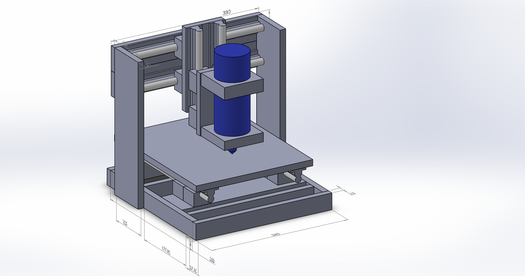

Od dłuższego czasu przeglądam forum i postanowiłem się w końcu zarejestrować, jednocześnie rozpoczynając budowę maszyny.
Maszynka będzie wykonana w całości z formatek aluminium grubości 15 mm, wałki podparte, śruby trapezowe 16x4. Wymiary maszyny to 350x350x300.
Wstępny projekt wygląda tak:
Maszyna ciągle ewoluuje i sporo w niej brakuje więc jeżeli ktoś będzie miał jakieś uwagi proszę pisać.
Planuję już zakupić elementy, które na pewno nie ulegną zmiani tj.: wałki podparte, łożyska, śr. trapezowe i tu jest moje pytanie: skąd zamawiać ?
Wstępnie mam na oku:
http://www.ebmia.pl/podpora-walka-walki ... -9178.html
http://www.ebmia.pl/lozysko-liniowe-obu ... p-897.html
Formatki aluminium planuję zakupić z gleich.
Na razie to tyle.
PS. Proszę nie patrzeć na wymiary zawarte w rysunku ponieważ nie mogę wrzucić innego zdjęcia - z poprawnymi wymiarami.

1. Do czego planujesz jej używać?
2. Jakie wrzeciono?
3. Jakie pole robocze?
4. Odwróć Zetkę - łożyska na krzyżak.
5. Odwróć Y - łożyska na stół. A jeśli z jakiegoś powodu chcesz tak zostawić to rozstaw szerzej łożyska. Aktualnie frez zdaje się działa poza punktem podparcia.
6. Dlaczego brama jest zrobiona z dwóch formatek?

1. Frezować będę głównie aluminium.
2. Mokry chińczyk i tu zastanawiam się nad 1,5kw czy 2,2 kw. Z jednej strony dużo użytkowników pisze, że do alu musi być 2,2 a z drugiej czy do tak małej maszyny nie wystarczy 1,5 ?
3. Zobaczymy jakie wyjdzie 200x200x100 w zupełności mnie zadowoli.
4. Poprawię, wrzucę później poprawiony rysunek.
5. Dlaczego łożyska na stół ? Sugerowałem się maszynami innych użytkowników i w większości maszynach była zastosowana taka konstrukcja. A co do rozstawu łożysk to wiem, że jest do poprawy.
6. To również jest do poprawy.

Lukasz321 pisze:1. Frezować będę głównie aluminium.
W takim razie dołóż do wałków ø20 - różnica w cenie nie jest aż tak duża.
Lukasz321 pisze:2. Mokry chińczyk i tu zastanawiam się nad 1,5kw czy 2,2 kw.
Jak masz więcej kasy to weź 2.2kW. W 1.5kW dużym ograniczeniem jest ER16 w którym zamocujesz frezy max ø10.
Lukasz321 pisze:5. Dlaczego łożyska na stół ? Sugerowałem się maszynami innych użytkowników i w większości maszynach była zastosowana taka konstrukcja.
A mnie się wydaje, że jednak większość ma prowadnice na ramie.
Lukasz321 pisze:Szczerze mówiąc jeszcze nie do końca rozumiem jak "kasować luz", wiem jedynie że jest to dołożenie 1(?) śruby.
Nie śruby, a nakrętki. Dajesz 2 nakrętki na jedną śrubę i kontrujesz je ze sobą kasując w ten sposób luz.

1,5 KW ma ER11 a więc max frez fi 7

beowolf pisze:1,5 KW ma ER11 a więc max frez fi 7
Max na ER11 to Fi8
Co do projektu popatrz sobie na moje maszyny pierwsza jaką zbudowałem miała podobne wymiary do twojej.
Najlepszym rozwiązaniem jest krzyżak w XZ wykonany z jednego kawałka materiału ale to już koszt. Jak zakładasz że będziesz obrabiać wysokie elementy to tak jak gozdd napisał w punkcie 4, jeżeli nie to możesz zostawić tak jak jest.
W osi Y nie musisz odwracać łożysk.
Jak masz kasę to bierz 2.2 KW jak mam 1.5 i wystarcza
Kupuj śruby kulowe nawet z ebaya o niebo lepsze niż trapezy
Do aluminium maszynka wystarczy, a i pewnie stal szarpnie jak będzie potrzeba.
