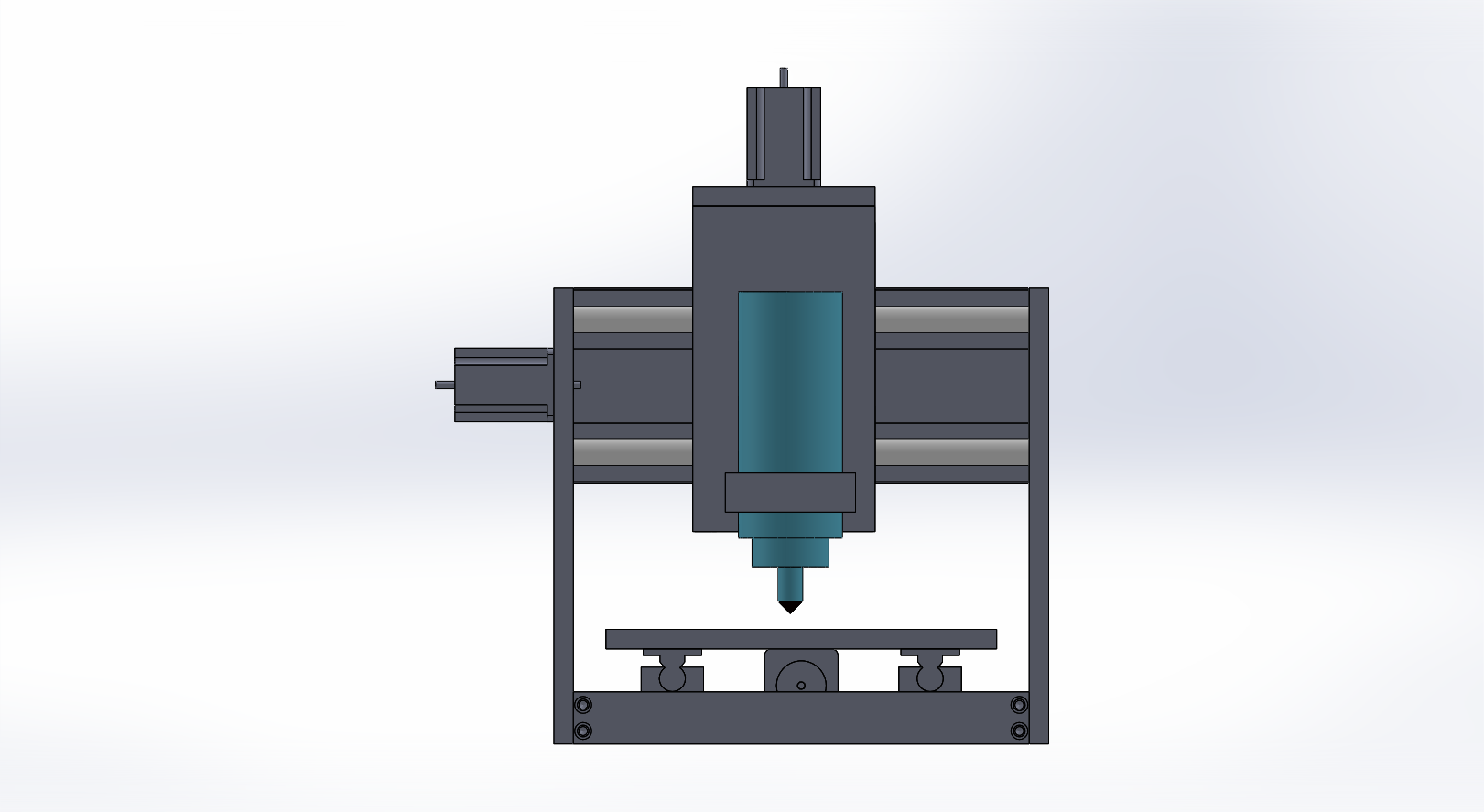

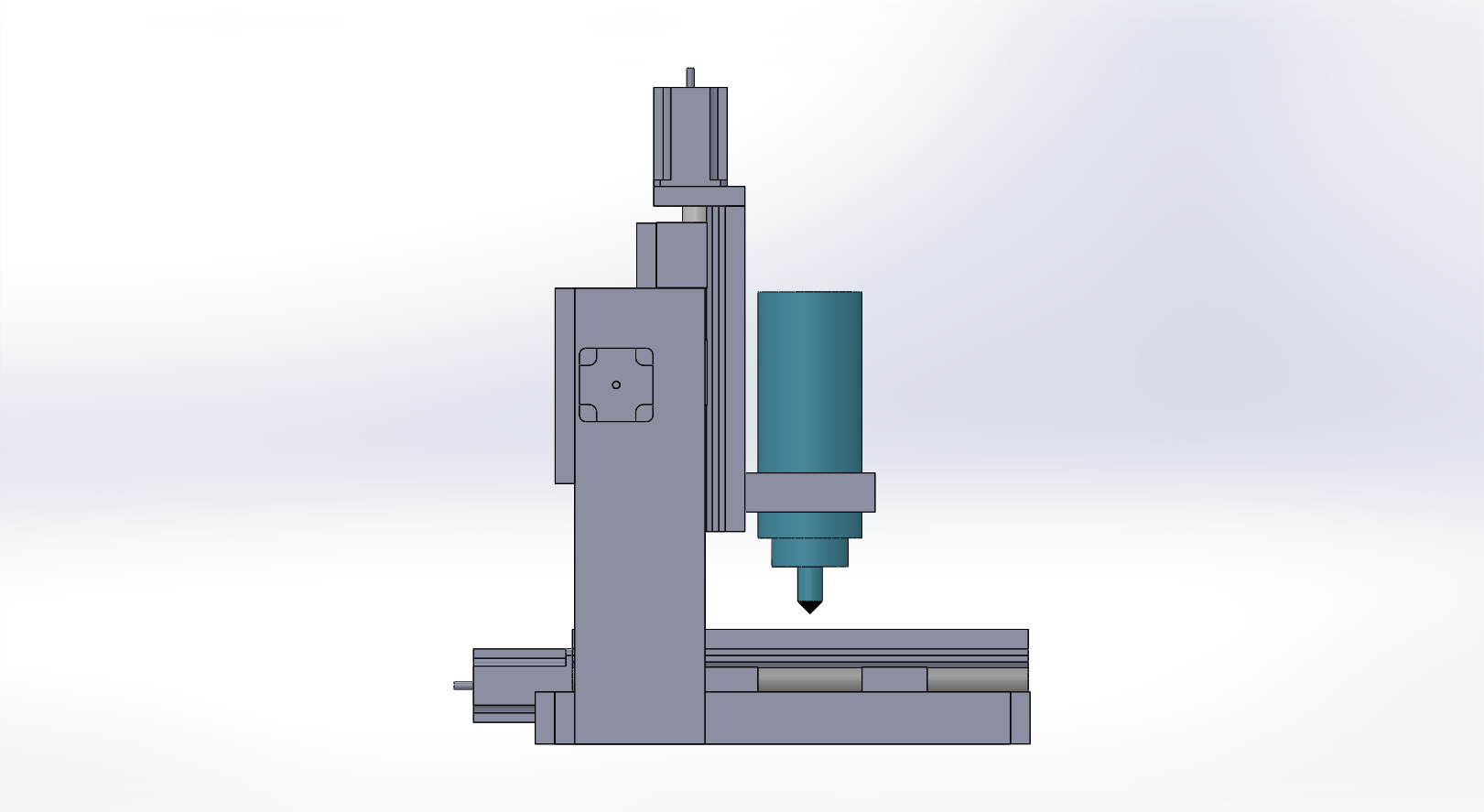

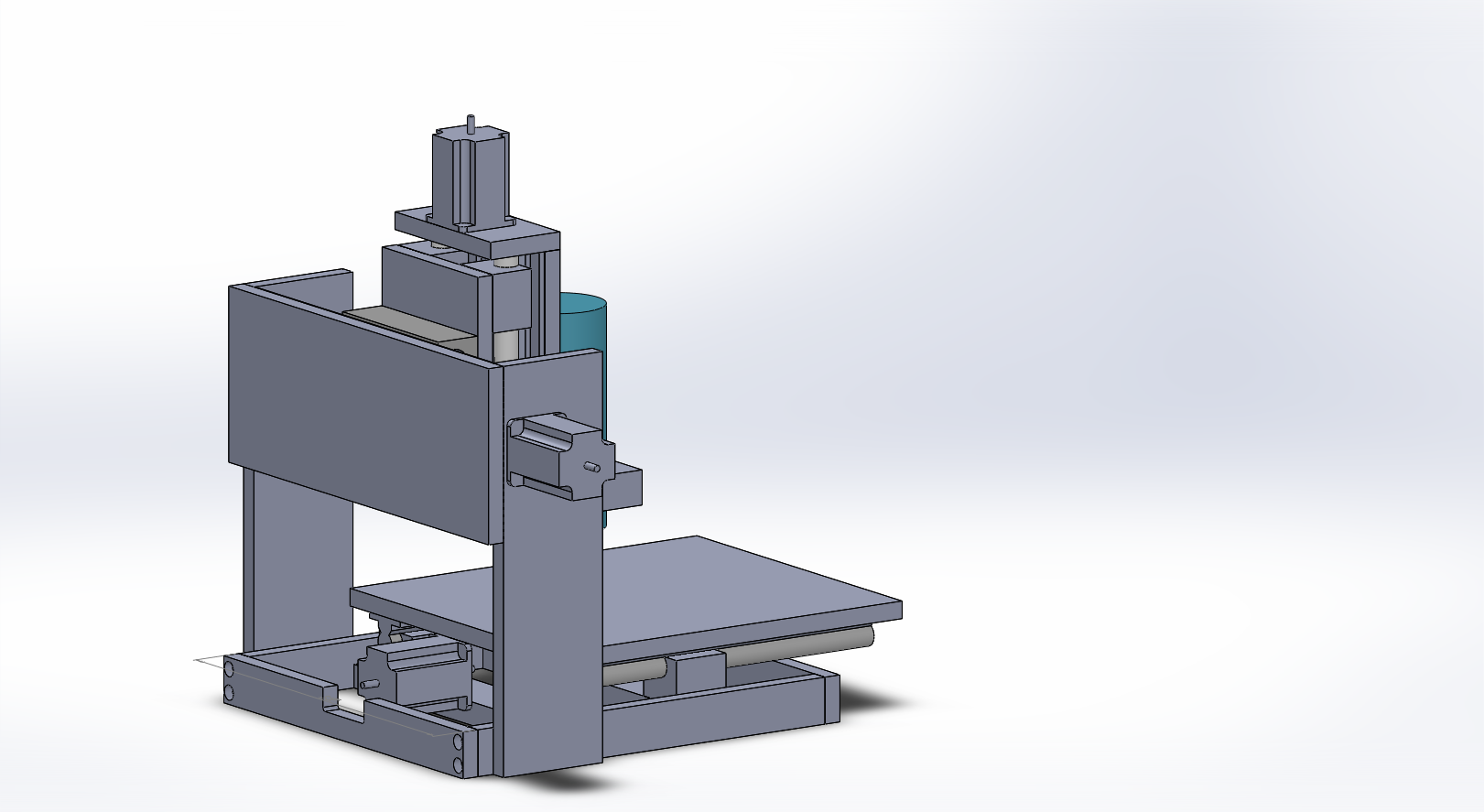

Pomyślałem, aby oś Y zamontować na wysokości podstawy tylko wydaje mi się, że obniży to sztywność, co sądzicie ?

Ja tam jestem zdania, że [niemalże] każdy profil zamknięty jest lepszy niż taka jakakolwiek [niemalże] płaska płyta.
Taka płyta nawet 20mm się ugnie w osi X jak papier.
Mniej gadania - więcej robienia.

Płyta nawet 15mm z odpowiednimi zastrzałami będzie wg. mnie lepszym rozwiązaniem niż profil zamknięty z huty. Co nie zmienia faktu, że w tym projekcie ich brakuje :)

Post napisał: Lukasz321 » 03 paź 2014, 06:45
Dwóch ludzi, dwa zupełnie odmienne zdania :grin:
Zdecyduję się jednak na opcję z płytą + jak Skrzat sugerujesz zastrzały.

Post napisał: gozdd » 03 paź 2014, 10:12
Pewnie, że profil zamknięty byłby sztywniejszy. Oczywiście biorąc pod uwagę "podobne" wymiary.
