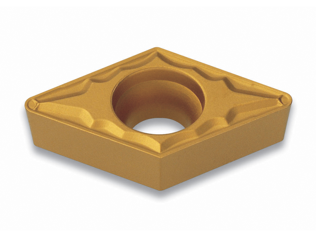

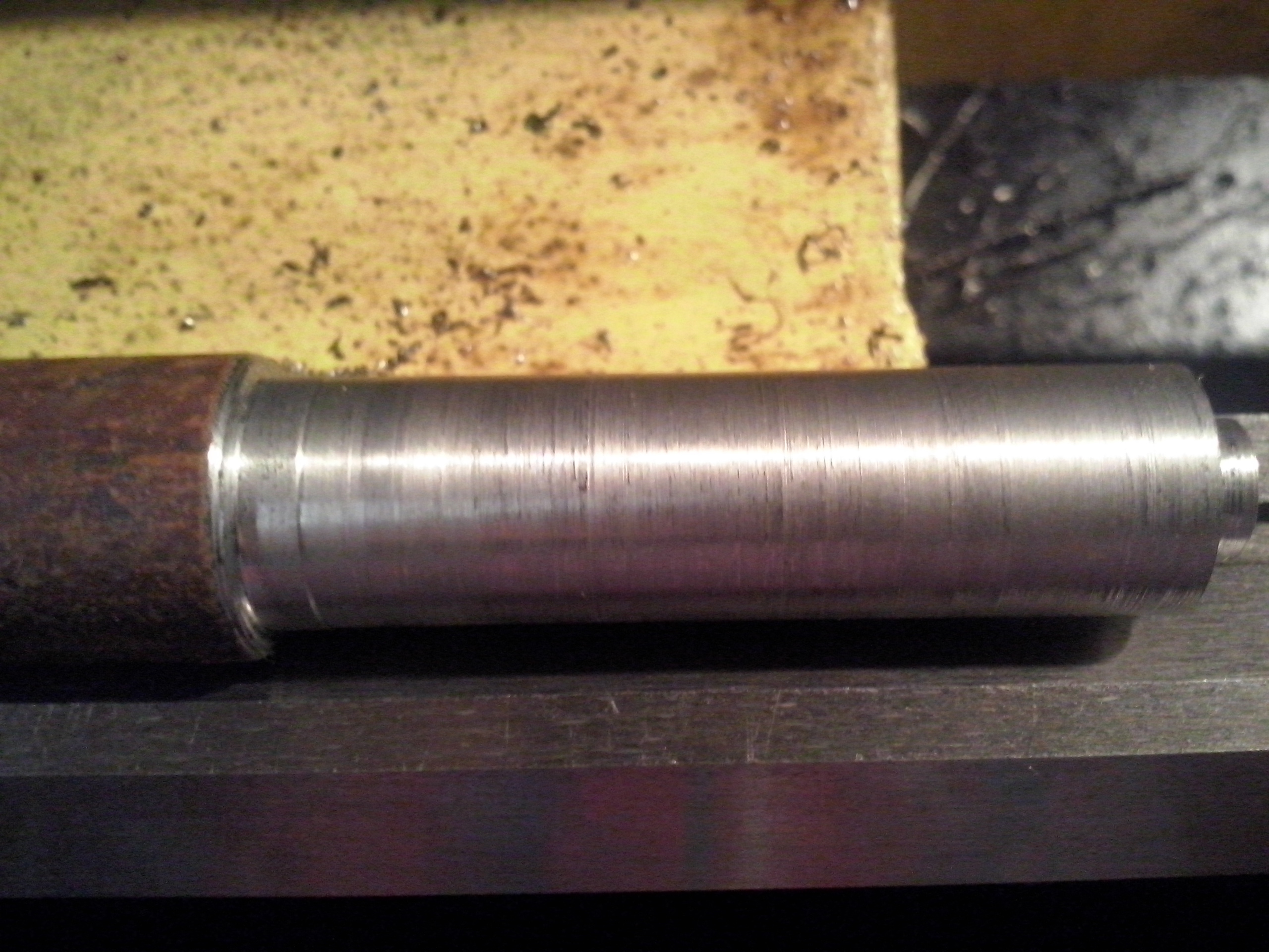

Tylko mam problem z toczeniem. Nóż składak na płytki DCMT oczywiście w osi tokarki a powierzchnia nie do przyjęcia. Co może być przyczyna? Może posuw zle ustawiony? Koła zębate są wszystkie ale nie ma żadnej tabliczki na jakim przełożeniu jakie parametry posuwu występują.

ze zdjęć widać, że taka powierzchnia powstaje przy dużym udziale narostów na krawędzi skrawającej (wierzchołka) noża ("zadziorki" na powierzchni), co może wynikać z geometrii części skrawającej noża, wielkości posuwu, obu tych rzeczy naraz, braku chłodzenia/smarowania.
C45 jest dość miękkim materiałem i takie narosty łatwo powstają.
Co to są narosty, jak powstają, i jak wpływają na jakość powierzchni, może sobie kolega uzmysłowić oglądając ten mikroskopowy film o pracy ostrza.
narost to ta powstająca na "czubku" ostrza narośl ze zgniecionego metalu, która rosnąc a jednocześnie będąc dość plastyczną geometrycznie powoduje żłobienie i rysowanie powierzchni, psując jej gładkość.
Odrywając się w końcu od ostrza, jak np w 13, 34, 58, 1:12 sekundzie filmu, pozostaje na powierzchni materiału w postaci takich właśnie "zadziorków".
Zminimalizować powstawanie narostów można albo przez odpowiednią geometrię ostrza (a zwłaszcza powierzchni natarcia, np wykonując odpowiedni kanał spływu wióra), albo przez dobór szybkości skrawania, przy czym pomóc tu też może odpowiednie chłodzenie, które jednoczesnie smaruje pow. noża.
Płytka DCMT której używa kolega ma oczywiście fabrycznie ukształtowany kanał
ale jego przekrój jest podobny do modelu b) lub d),
gdzie wierzchołek płytki od strony głównej powierzchni przyłożenia(
) ma ujemnej wartości fazkę Ɣ01. Bardziej pożądany w tym przypadku byłby przekrój c), który uzyskujemy przy podobnym ukształtowaniu kanałka wiórowego jak na zdjęciach poniżej (pierwszy w nożu z lutowana płytką)

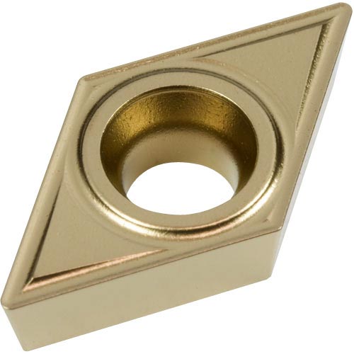

Jeszcze jednym niekorzystnym tu parametrem płytki DCMT jest jej romboidalny kształt, co powoduje zawijanie wióra na jej wierzchołku, zwłaszcza przy małej głębokości skrawania.

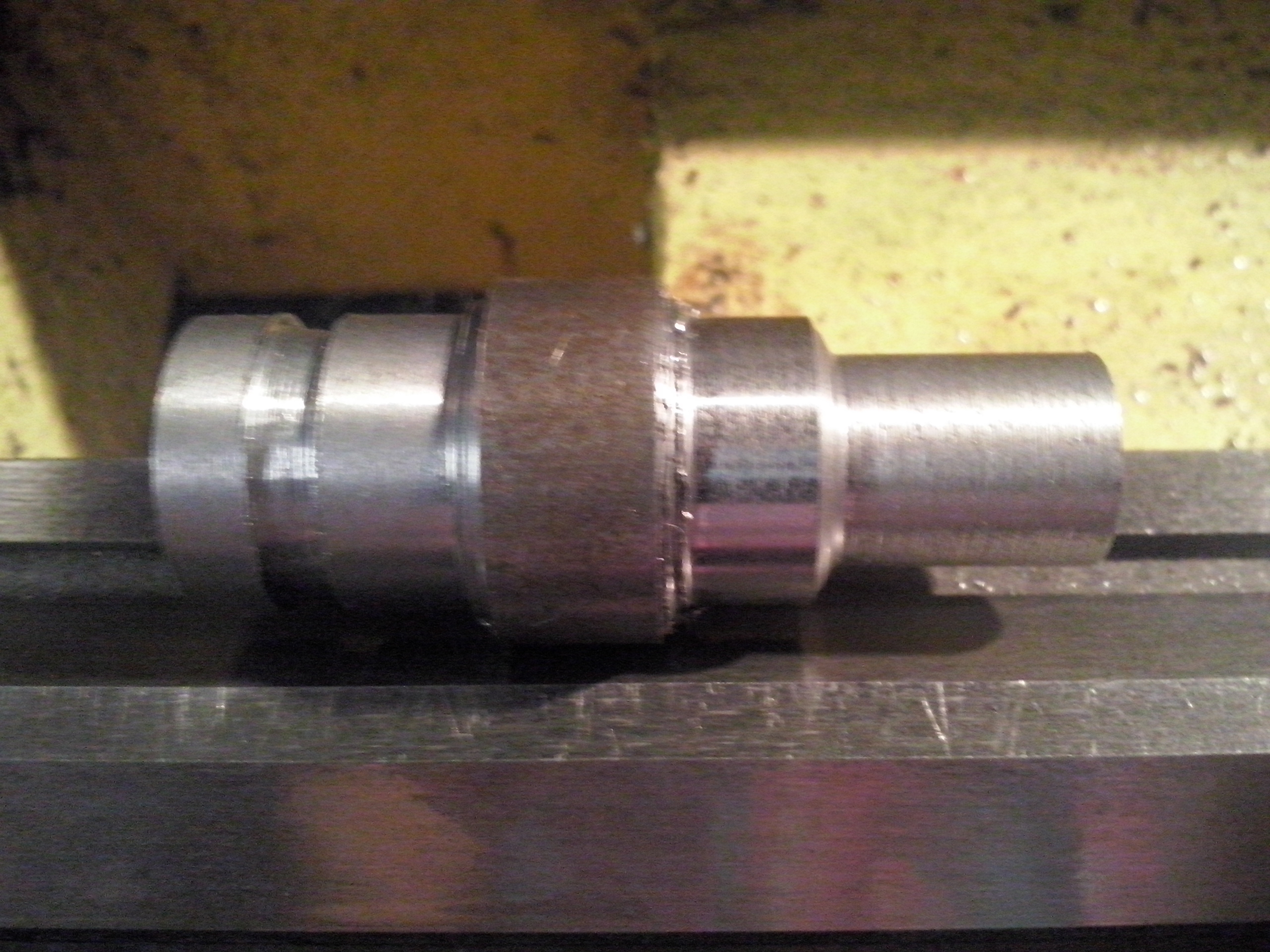

poParametry na jakich toczyłem pręta fi 27 to: obroty 510, posuw 0,1392, głębokość skrawania 0,8.

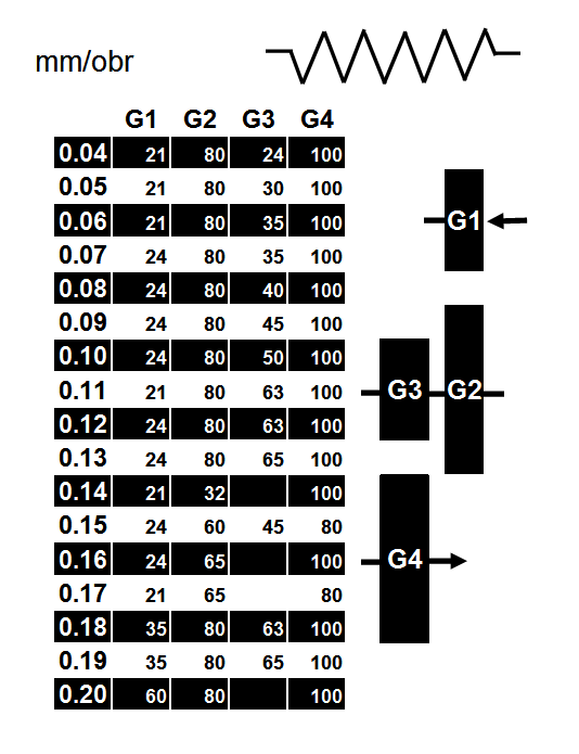

Problem rozwiązany. Powierzchnia o niebo lepsza co mnie zadowala jak narazie teraz tylko nauka odpowiedniego dobierania parametrów do materiału itp.
Według wskazówek Romana pomogła odpowiednia geometria noża i zmiana posuwu.
Zrobiłem sobie tabelkę posuwu według zamieszczonego kalkulatora na forum.
Może komuś się przyda.
