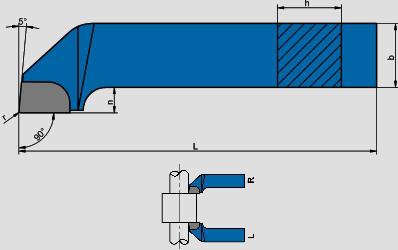

rc36
Posty: 2388
Post napisał: rc36 » 07 paź 2014, 21:19
Chciałem kupić nóż na płytki DCMT bo czasem toczę stopniowane koła pasowe i do tego był by idealny. Teraz najczęściej używam takiego noża jak na foto, lecz niestety często wykrusza się na czubku bo to chiński syf, mam oczywiście też problemy z narostem przy toczeniu szczególnie cienkim wiórem.
Posty w temacie: 9
Posty: 12418
Post napisał: RomanJ4 » 07 paź 2014, 21:23
A toczysz "surówką" czy dopieszczałeś?
rc36
Posty: 2388
#18
Post napisał: rc36 » 07 paź 2014, 21:31
Tak każdy nożyk ostrze, ale nie robię kanalika do spływu wióra bo wtedy jeszcze bardziej się kruszy na krawędzi. Z tego powodu chciałem kupić nóż z płytkami dcmt, ale widzę że też lipa.
Posty w temacie: 9
Posty: 12418
#19
Post napisał: RomanJ4 » 07 paź 2014, 23:05
Nie no nie można powiedzieć zaraz że lipa, po prostu nie do wszystkiego się nadają (inaczej po co byłoby wymyślać tyle różnych rodzajów?)
Jeśli masz do toczenia długie powierzchnie ze sporym naddatkiem, to dobrze się sprawują
CTGPR/L z trójkątną płytką o różnych dostępnych promieniach i łamaczem wióra,
czy z kwadratową płytka i łamaczem CSRPR
a do skórowania na wytrzymałe, okrągłe, płytki SRDCN
ale tokarka do nich nie może być za wiotka.
Do małego wióra i skrawania "szybkościowego" dobre są wg moich doświadczeń SCGCR/l
Oczywiście rodzaj materiału ma tu też dużo do powiedzenia, ale dla popularnych gatunków zasadniczo można na nich polegać.
rc36
Posty: 2388
#20
Post napisał: rc36 » 08 paź 2014, 00:06
Ten ostatni nóż już kiedyś mi się spodobał, ale cena 220zł jest dla mnie nie do przyjęcia. Co byś powiedział na ten nóż http://allegro.pl/noz-tokarski-skladak- ... 48930.html nadaje się do małego wióra? Dodam jeszcze że mam tokarkę TSA 16 i maksymalny wiór w stali to 0,5mm.
