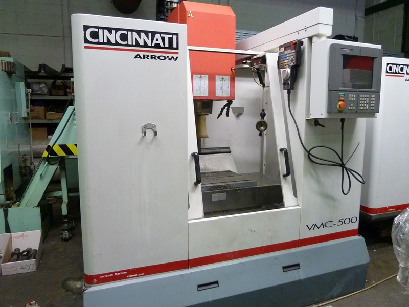

Na pierwszym zdjęciu to ta maszyna przed rozbiórką czy wizja docelowa ? :)

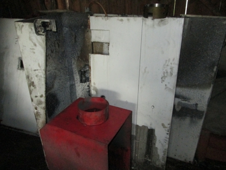

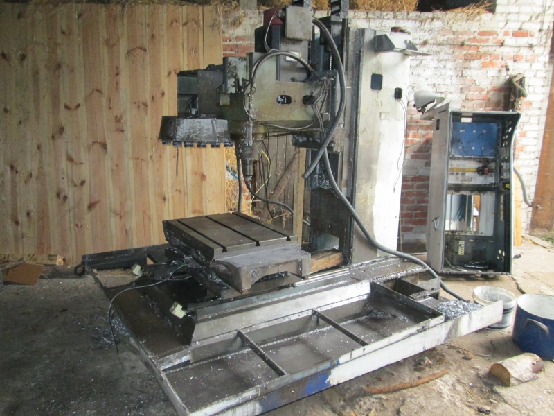

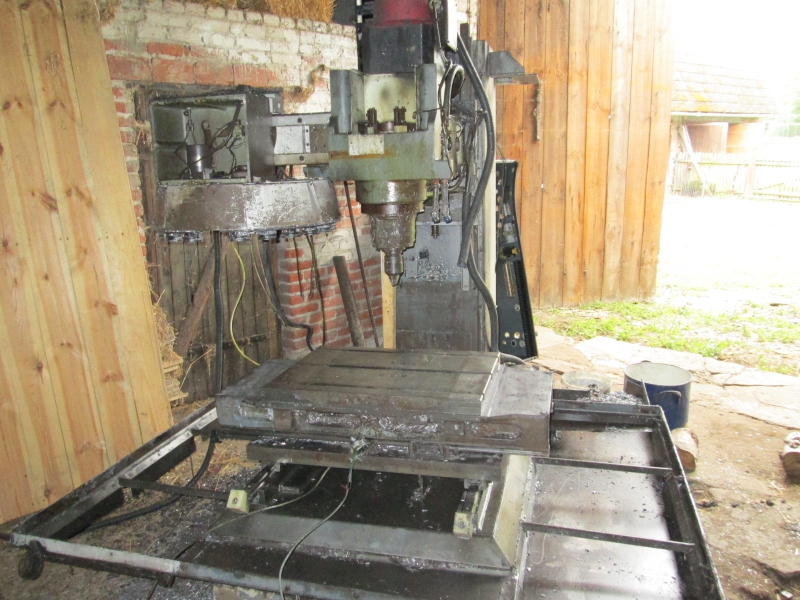

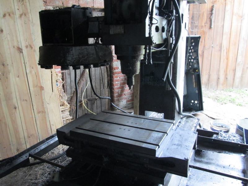

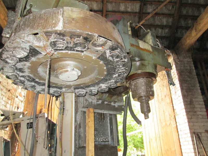

Maszyna jest po prostu brzydko mówiąc uj***na we wiórach i chłodziwie. Miedzy srubą a nakrętką jest troszkę luzu wiec wymiana kulek wystarczy ? Czy na wózkach taki zabieg jak wymiana kulek też zda egzamin ? Na wózkach troszkę nie podobają mi się osłony zgarniające ale to raczej dostane ?
Na pierwszym zdjęciu poglądowo model maszyny.
Na prowadnicach jest nalot korozji. Zanim dowiedziałem się o niej stała z tydzień pod chmurką

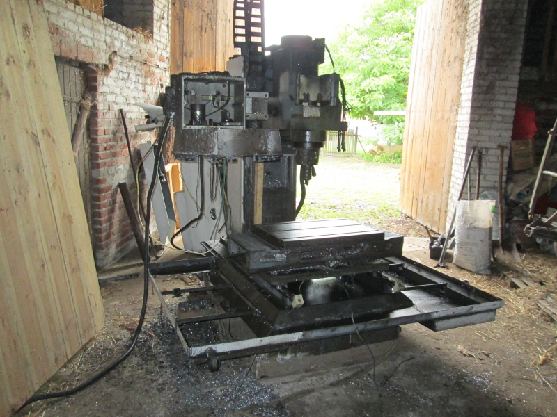

Post napisał: harryD » 23 lip 2015, 14:44
Projekt czasowo został zawieszony ze względu na budowę pomieszczenia gospodarczego pod ta własnie maszynkę i kilka innych .
W miedzy czasie udało się zakupić prowadniczki i wózki na oś Y.
Na ukończeniu jest suwnica bramowa. Prace stanęły na cięższych elementach z racji wagi. do tego była potrzebna suwnica.
Plan do końca roku to poskładać to do kupy mechanicznie. Przeprowadzka do nowego budynku prawdopodobnie po nowym roku. Wtedy ruszam finalnie.
