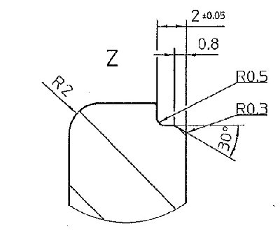

Witam, może zacznę od tego, że jestem początkującym programistą obrabiarek CNC i mam mały ale pilny problem do rozwiązania i mam nadzieję, że ktoś mi będzie w stanie pomóc. Mianowicie mam do zaprogramowania tokarkę Hitachi HT20R na mały nieskomplikowany detal jednak mam problem z porobieniem małych zaokrąglonych fazek. Kiedy chcę zrobić promień np. R0,3 to nóż nie zaokrągla ostrej krawędzi tylko tak jakby przelatuje nad nią (robi promień ale w powietrzu) i za chiny ludowe nie mogę dojść do tego jak to zrobić, żeby uzyskać promień 0,3. Ten sam problem występuje gdy chcę zrobić promień na górnej krawędzi(tej co jest równoległa do R2,0). Dodam jeszcze, że interpolacje kołową programuje za pomocą komendy R np.
X83.8 Z0.;
G03 X84.4 Z-0.3 R0.3 F0.25;
Proszę o pomoc i z góry dziękuję, sprawa jest bardzo pilna. :roll: :neutral:
Detal w załączniku.

Sprawdz offsety narzedzia i promien jaki masz ustawiony dla tego narzedzia

Maszyna ma ustawiony język niemiecki a ja niestety tego języka nie mam opanowanego :razz: no i od razu się przyznaje bez bicia, że na prawdę dopiero zaczynam się uczyć programować i jeszcze za dużo nie umiem. Jeżeli dobrze sprawdziłem to offsety i promień narzędzia są na 0 więc rozumiem, że muszę podać promień płytki ?

.... kompensacja w G-kodzie jest ? , promień płytki i kwadrant wpisany w offsetach jest ?

Kompensacji w G-kodzie nie ma, ponieważ jeszcze nigdy się tym nie posługiwałem, promień płytki również w offsetach nie jest wpisany (promień płytki, której używam to 0.4-płytka trójkątna a obrabiany materiał to stal nierdzewna).
Mój program, na zgrubne planowanie i zgrubne obtaczanie(WZOROWAŁEM SIĘ NA PODESŁANYM PROGRAMIE WYGENEROWANYM W CAMIE przez osobę zlecającą, W KTÓRYM PROMIENIE BYŁY OKREŚLANE ZA POMOCĄ PARAMETRÓW 'I' ORAZ 'K' JEDNAK MOJA MASZYNA TOLERUJE TYLKO PROGRAMOWANIE ZA POMOCĄ 'R' chyba, że coś źle robię):

Domyślam się, że muszę użyć jeszcze w programie komendy G42 ?

Ok, już wiem w czym problem... muszę zastosować komendę G42 żeby maszyna szła zgodnie z zaprogramowanym konturem, teraz jeszcze bym prosił, żeby ktoś mi wytłumaczył jak to zastosować w praktyce i co to jest "kwadrant". Czekam na odpowiedź z niecierpliwością gdyż maszyna już stoi i czeka na zaprogramowanie.
