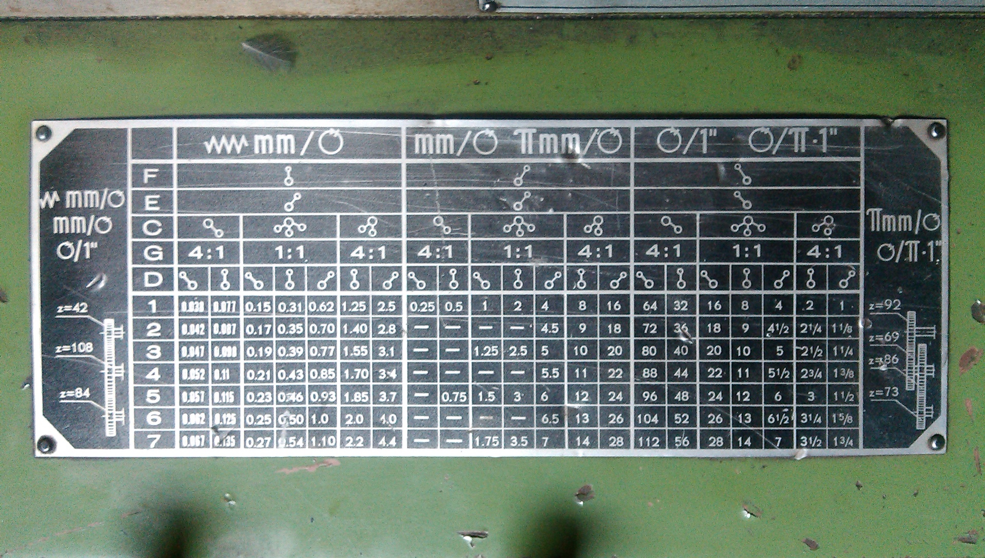

Post napisał: IMPULS3 » 09 sie 2014, 15:57
brk2511 pisze:Ważne aby to był TUJ 50 M a nie TUJ 50 nieco różnią się przekładnią gwintów i o to mi najbardziej chodzi.
Większość gwintów jest taka sama w obydwu, z tym że TUJ50M ma jeszcze skoki poniżej 1mm czego nie mają zwykłe tujki.
jak nie zapomnę to jutro zrobię foto tabeli.

Post napisał: IMPULS3 » 10 sie 2014, 08:29
Tabela z gwintami jest po to aby było wygodnie i pewnie nastawiać skoki gwintów a nie ryzykować tym ze się gdzieś w czymś pomylę albo będę tracił czas na liczenie tego co policzyli już inni. Liczyć to sobie mogą hobbiści a nie ci którzy pracują zawodowo.
Obiecana tabela z gwintami:
