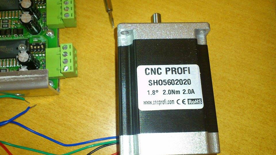

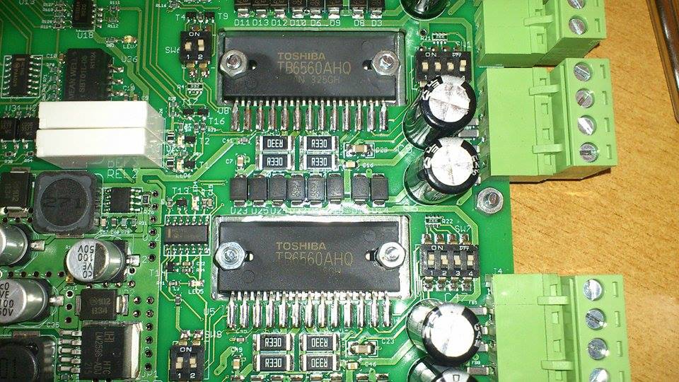

Koledzy jeszcze jedno pytanie Mam problem z ustawieniem zworek na sterowniku http://www.cncprofi.com/sterownik-3-osi ... -x-3a.html
Na dole można pobrać tak jakby schemat i jest problem ponieważ na tym schemacie numery zworek są w odwrotej kolejności i Za bardzo nie rozumiem o co chodzi z tymi krokami ObrazekObrazek
I te zworki do silników mają na dole off a na górze on??
