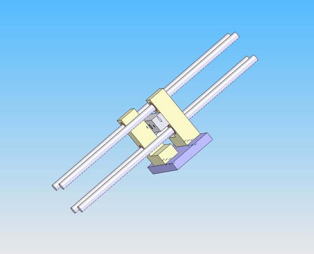

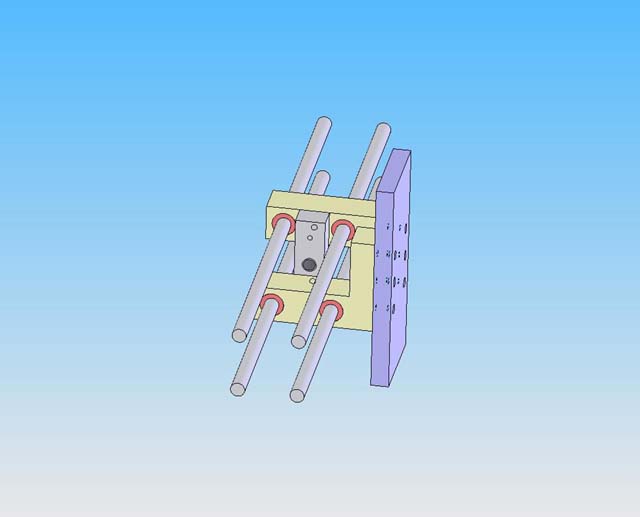

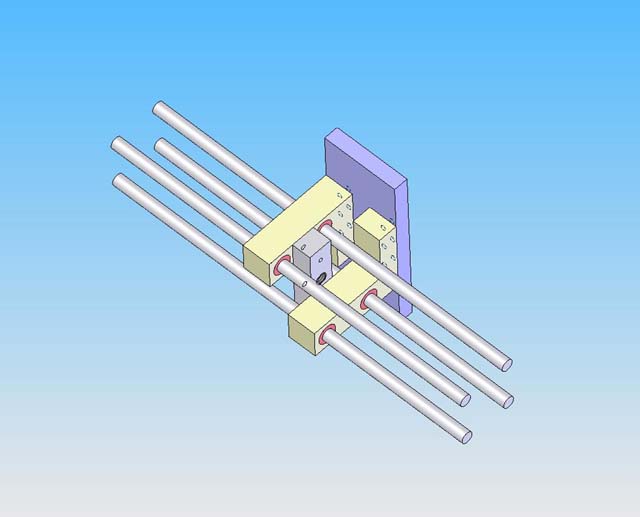

Co myślicie o takim rozwiązaniu osi y?
pręty fi 12 łożyska liniowe lub tulejki ślizgowe, śruba trapezowa 12x3
pozdrawiam

A nie chodzi raczej o oś X?

os x jest chyba osia po ktorej porusz sie stol a wtym projekcie bedzie zamontowana jeszcze os z

bedzie jeszcze jakies wzmocnienie czy te 4 walki maja wszystko przenosic?

bedzie z tylu plaskownik dla wzmocnienia, te walki maja byc tylko prowadnicami

to wg mnie jest ok :) zrob reszte bo to cala maszyna pracuje

Opracowałem kiedyś projekt takiej konstrukcji, ale został mi z góry do dołu zjechany przez specjalistę od wytrzymałości. Przy 100 N obciążenia (10 kg) ugięcia są rzędu 2-3 milimetrów przy prowadnicach o długości 1 m . Więc taka konstrukcja nadaje się najwyżej do plotowania albo bardzo lekkich prac.

No właśnie. Przy moim projekcie mam oś Y 1500mm i mam problem z czego zrobić aby ugięcie przy sile 500N było poniżej 0.1mm. Stalowa trochę ciężka, a z płyty alu to nie wiem czy taga długa będzie płaska.
