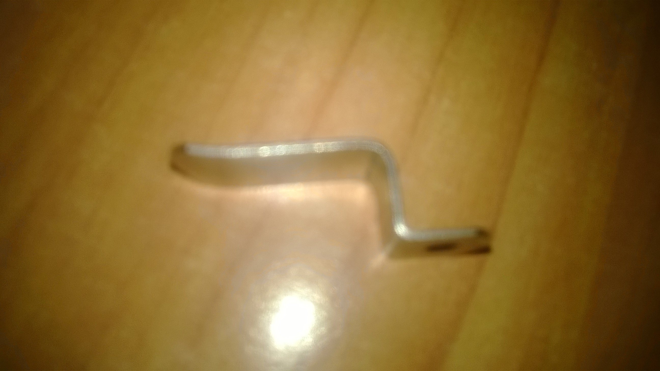

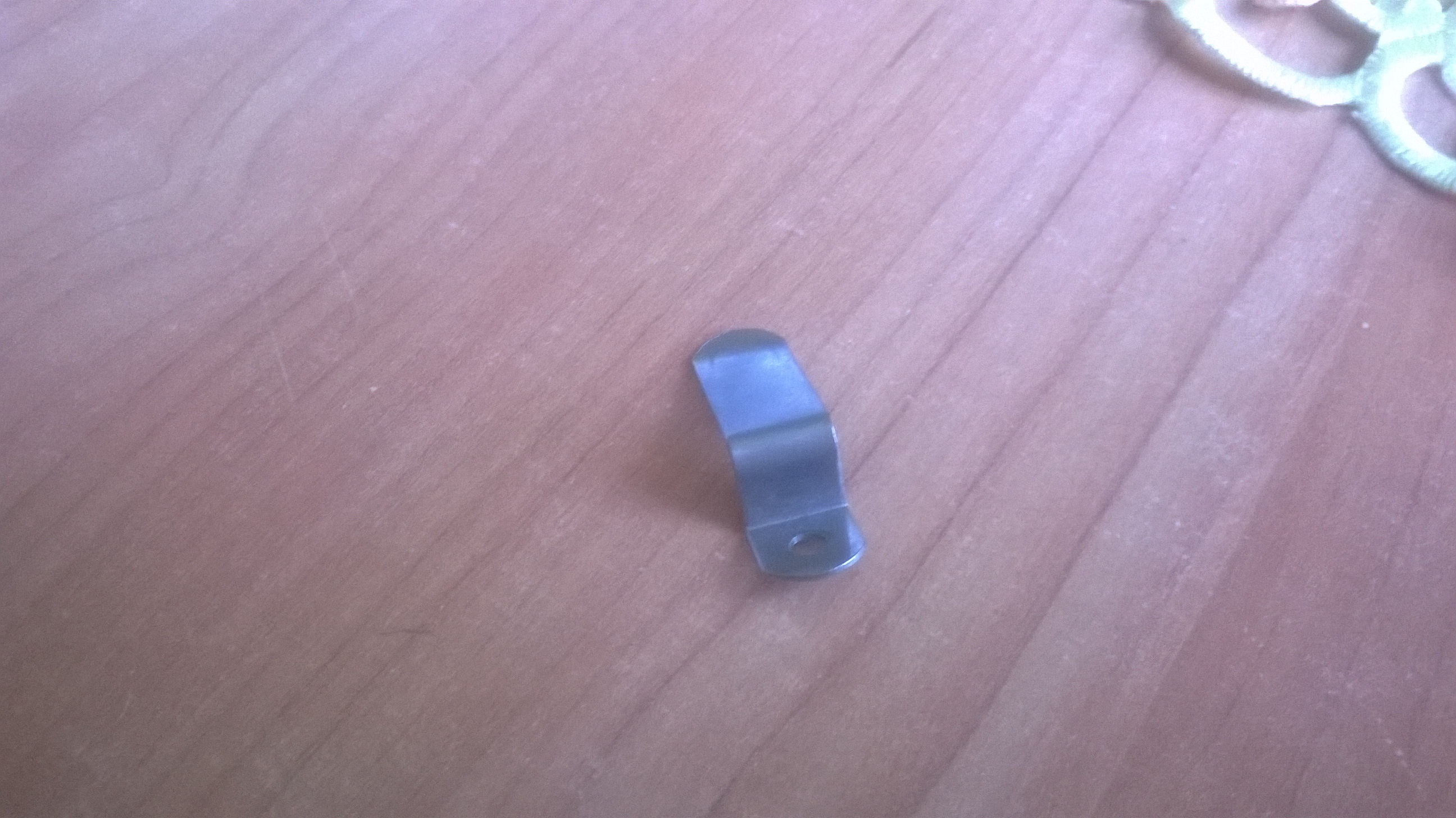

Witam szanownych kolegów. Prosze o podpowiedz chce produkowac takie blaszki zaczepy do moskitier. Posiadam prase mimosrodową. I tu moje pytanie moze ktos by sie podjął wykonania matrycy??
Lub moze macie jakies inne uwagi prasa ma 6 ton nacisku blacha jest cienka
zakres blaszki jest od 1mm do 25
mm
WZÓR

Chodzi Tobie o tłocznik?
Półfabrykat , tj. blaszkę z otworem będziesz wypalał na laserze ?
..... jak nie , to będziesz potrzebował też wykrojnik.

blaszke z otworem chcialem na prasie mimosrodowej wyciskac i nie wiem czy to dobry kierunek myslenia

Kierunek myślenia OK , ale w jednej operacji i na jednym przyrządzie gotowego produktu nie uzyskasz.

można ciąć na laserze a później giąć na prasie albo całość na prasie tj. dziurowanie otworu, wycinanie (np. z taśmy stalowej) a potem gięcie ale to i tak 2-3 narzędzia
ja bym dał do palenia. jak np. raz na pół roku zlecisz dużą serię to na pewno ktoś się tego podejmie. no i zostaje tylko wykonać narzędzie do gięcia (najlepiej poszukaj narzędziowni w swojej okolicy i zapytaj ile by to kosztowało). 6 ton powinno wystarczyć, zakładam że tłocznik się na niej zmieści bo duży nie będzie

Nie wiem czy to tylko ja ... Ale wg mnie to daloby sie zrobic na jednym urzadzeniu w jednej prasie, i wyciecie polokraglych koncow i otwor i te dwa zagiecia. Idealna bylaby tasma o szerokosci jak ten element zeby bylo najlatwiej i najmniej odpadu

da się zrobić na 1 narzedziu ;-) i to na kilka sposobow

Tylko czy nacisk prasy wtedy wystarczy? To tylko 6 ton. Trzeba trochę policzyć na początek.

Jak najbardziej da się to zrobić na jednym narzędziu ale podejrzewam ze cena kolegę zszokuje.
