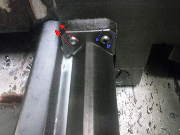

Ponownie borykam się z moją tokarką z ryżu więc proszę się nie dziwić zadawanymi pytaniami. Otóż od jakiegoś czasu pojawił się dziwny luz na suporcie, wygląda to tak jakby suport podczas zmiany kierunku posuwu najpierw się przechylał np w lewo i w górę następnie
ruszał do przodu i przy zmianie kierunku wykonywał ruch odwrotny. Dokręcenie klinów
nic nie pomaga zastanawiam się czy jakimś cudem dostał się wiór lub coś podobnego i na tym się on buja czy jest to przyczyna leżąca gdzie indziej bo jakby był jakiś obcy element to by rysował powierzchnię a tu oprócz normalnego zużycia nie ma żadnych rys.
za chwilę wrzucę jeszcze zdjęcie z zaznaczonymi miejscami luzu.
Proszę o podpowiedź czy celowe będzie zdemontowanie suportu celem sprawdzenia czy nic tam się nie dostało pomiędzy prowadnice.

Strzałki pokazują kierunek ruchu suportu przy zmianie kierunku przesuwu
[ Dodano: 2014-06-14, 08:21 ]
tak te listwy to kliny? są dwa ale jak mocno bym ich nie wkręcał to nic to nie daje jest luz który ulega zmianie tylko zależy w jakiej odległości od uchwytu jest suport tzn. bliżej uchwytu luz mniejszy, im dalej tym bardziej się huśta.
najbardziej widoczny luz jest podczas toczenia otworu podczas wycofywania noża bez odsunięcia to na powrocie widać że nóż również zbiera materiał.

pod prowadnicami musza być dociski z regulowaną kasacją luzu, bo sam suport sie tylko slizga po łozu, widocznie nadmiar drgan przy pracy i brak wczesniejszej kontroli spowodował w koncu koniecznośc kontroli ? hehe
[ Dodano: 2014-06-14, 08:25 ]
przy wycofaniu bez odsuniecia noz zawsze będie zbierał panie tokarz
[ Dodano: 2014-06-14, 08:28 ]
a klin masz w sankach poprzecznych suportu, sie zdecyduj co konkretnie lata

czy te dociski to kliny bo nic innego tam nie ma, czy suport może tak bujać się w zależności od zmiany kierunku posuwu nawet na pusto podczas przejazdów myślałem że powinien leżeć pod wpływem swojego ciężaru na prowadnicach.
Szukam kogoś kto zajmuje się tokarkami w okolicy Wrocławia i zrobi przegląd z regulacją
za odpowiednią opłatą.
[ Dodano: 2014-06-14, 08:34 ]
Ja wiem co lata i wiem że tam mam też kliny wiem również że przy wycofywaniu nóż ma zbierać ale jak wjeżdżam w otwór na styk bez toczenia nóż tylko się ślizga po powierzchni a potem zmieniam kierunek to wyraźnie widać że nóż zbiera na powrocie kilka dych, trudno powiedzieć ile bo nie mierzyłem. Luz powoduje przechylanie suportu tak jak są strzałki tj.
góra i na lewo albo po zmianie kierunku dół i prawo

a mostka przypadkiem nie masz ? tudziez niedokreconego,
jak suport ciasno jezdzi w okolicy uchwytu wrzeciona a luzno dalej to albo cos tam samoczynnie przesuwa się i klinuje pod suportem albo masz spieprzone łoże, ale zacząłbym od skontrolowania śrub dociskowych pod suportem i czy sie cos tam nie przemieszcza

qerc, No to masz coś skopane,
Zdejm te zgarniacze i sprawdz czy na szczycie prowadnic jest szczelina czy nie. Powinna być. jak nie ma to musisz ją zrobić. jest też mozliwosć że suport porusza sie na tych właśnie zgarniaczach a nie na części ślizgowej suportu. Chyba że dajesz tak mocno na tej tokarce ze przy dużym obciążeniu po prostu unosi suport.

nie mostka nie ma. Czy może być tak że tam gdzie łoże jest bardziej wytarte jest luźniej i suport jak tam się przesuwa to mniej staje dęba a jak odjadę dalej to ma ciaśniej.
[ Dodano: 2014-06-14, 08:55 ]
pozdejmowałem zgarniacze, jest tak że na końcach są szczeliny ale jak dmuchnę powietrzem to z drugiego końca nie czuć żeby dmuchało tak jakby coś zatkało zaraz skołuję drucik i zobaczę czy przejdzie na wylot.
Czy naprawdę nie ma nikogo kto zna się na tokarkach i przyjechałby przejrzeć i poustawiać.

no cóż jak zluzowałem klin po przeciwnej stronie suportu tj. znajduje się on od strony płaskiej prowadnicy to suport przestał stawać okoniem i luz zmniejszył się do 0,02 mm przy skasowanym luzie było około 0.2 mm zastanawiam się czy tak zostawić czy klin nie jest zbyt luźno i jak to odbije się na toczeniu i trzymaniu wymiaru.
