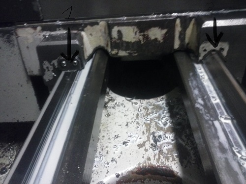

qerc pisze:pozdejmowałem zgarniacze, jest tak że na końcach są szczeliny ale jak dmuchnę powietrzem to z drugiego końca nie czuć żeby dmuchało
I tak i nie, moze być coś małego na czym wisi suport a co powietrze przepuści, wytrzyj prowadnice do sucha i zaświeć latarką, powinneneś zobaczyć światełko. A jak coś podlazło nie koniecznie na gurze prowadnic, mogło też pod samą prowadnicę to musisz rozebrać bo żadne dmuchanie czy dłubanie drucikiem nic nie da.
PROWADNICA MA SAMA SKASOWAĆ LUZ!!! Dopiero do cięższych robót jak np. zarwie nóż to zabezpieczają od dołu stalowe płytki które muszą mieć minimalny luz.

Od spodu na dwie albo 3 śruby jest przykręcona listwa (dwie listwy po dwóch stronach tokarki) która ma trzymać suport aby nie wyskoczył do góry. Często w chińskich tokarkach ta listwa jest bo jest i dokręcenie jej nic nie daje. Trzeba by zmierzyć jaką wielkość ma ten luz i albo frezować listwy albo suport lub dorobić jakąś śrubę do kasowanie luzu.

Tak i tylko tyle, one NIE MAJĄ SŁUŻYĆ ŻADNEMU KASOWANIU LUZU !!! PO TO W TOKARCE STOSUJE SIE PRYZMY O PRZEKROJU TRÓJKĄTA ABY SAMA W CZASIE SWOJEGO ŻYWOTA KASOWAŁA SOBIE LUZ.

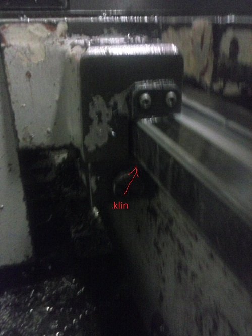

tak jak na zdjęciu zluzowanie klina oznaczonego nr 1 spowodowało że suport porusza się bez unoszenia i zbaczania. Zastanawia mnie jeszcze fakt wypoziomowania maszyny czy nie jest tak że łoże jest źle ustawione na stopach i jest skręcone przez to jest luz na prowadnicy jak dokręcę klin na drugiej prowadnicy tej płaskiej.

Popuszczając klin od strony płaskiej wcale nie oznacza że twój problem się skończył. Jeśli przed poluzowaniem klina przy nawrocie i obciążeniu przekaszało oznacza że jest zbyt duży luz na prowadnicy z pryzmą. Musisz skasować ten luz bo przy obciążeniu napewno wyjdzie.

Pozostaje, jak koledzy słusznie radzą, regulacja/modyfikacja docisków(klinów?) trzymających suport na pryzmach od spodu.
