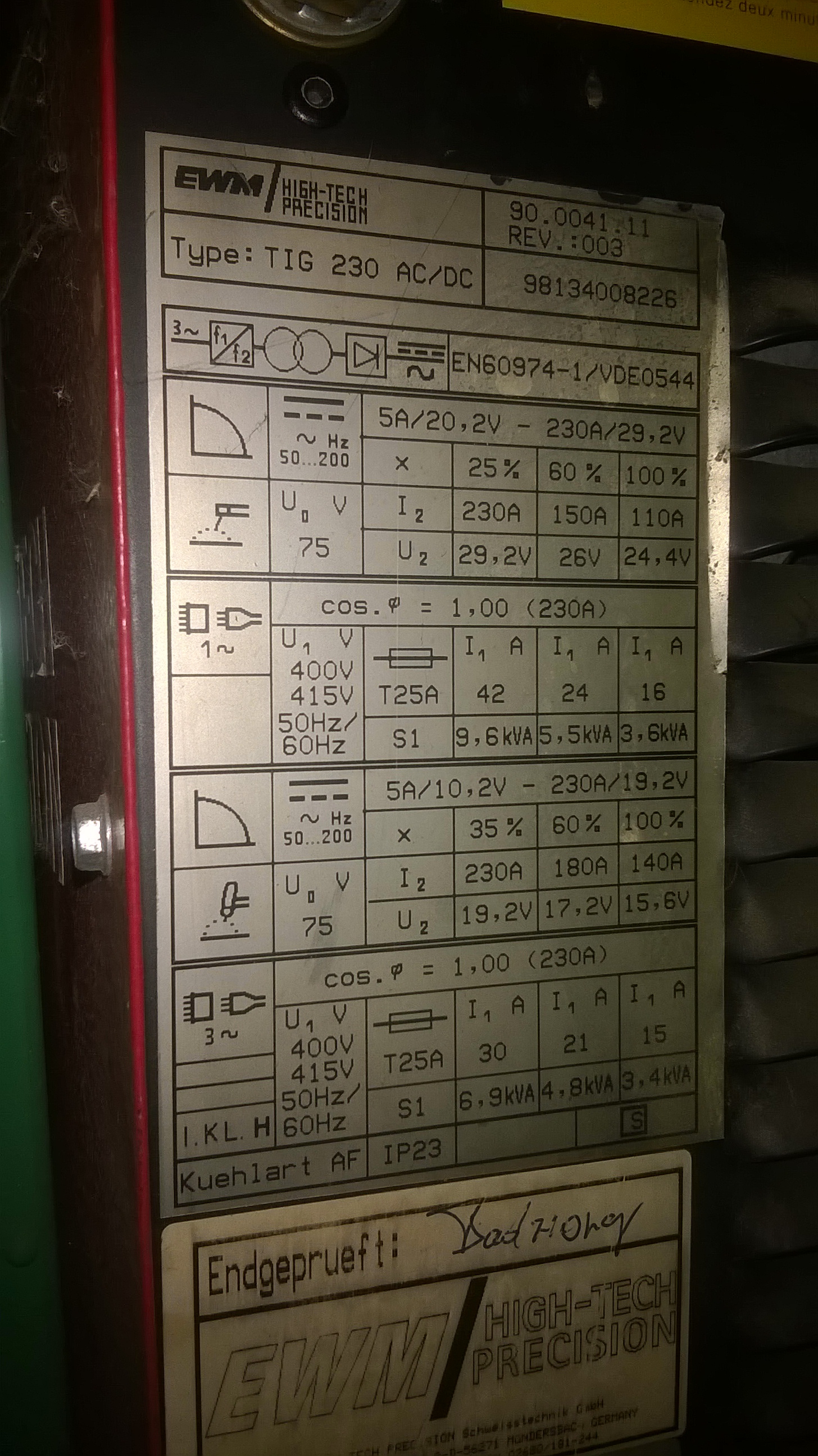

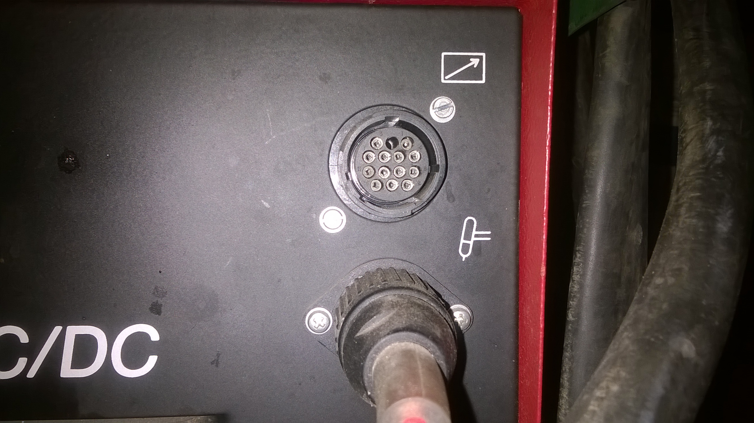

Poszukuje Pedał regulacyjny prąd spawania pasujący do mojej spawarki lub informacji na temat dostosowania pedału z inna wtyczka.
Tak wygląda gniazdo na panelu mojej spawarki:

A co to za model?

Trochę poszukałem-powęszyłem-popytałem i jest rozpiska wtyczki 14-pinowej do TIG-a EWM.
Proponuję zmienić lub dodać w nazwie tematu dopisek - TIG EWM.
Zawsze będzie łatwiej odnaleźć temat, szukającym pomocy.
Schemat wejścia 14-pin EWM TIG.pdf
(37.87 KiB) Pobrany 355 razy

Ooo i ten schemat mówi wszystko , teraz tylko kupić gotowy dowolny pedał i go odpowiednio dostosować :wink:

Wtyczka do naszego EWM jest dostępna, co prawda każdy element wtyczki jest do kupienia oddzielnie, korpus wtyczki z otworami pod piny, tylny zacisk przewodu i piny.
Tutaj link do korpusu wtyczki, a po prawej na stronie reszta detali do kompletu.
https://www.elfaelektronika.pl/elfa3~PL ... &toc=20213
Piny to będą chyba raczej te, nr. 44-507-16.
