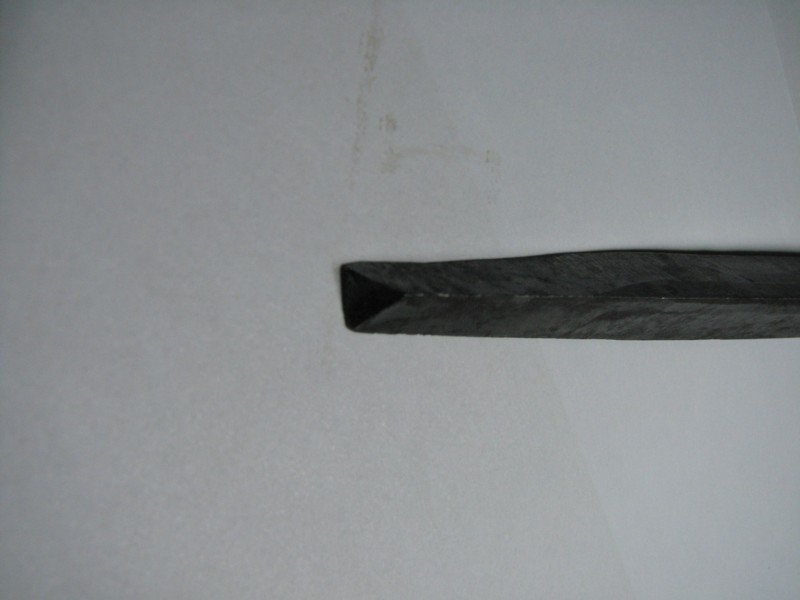

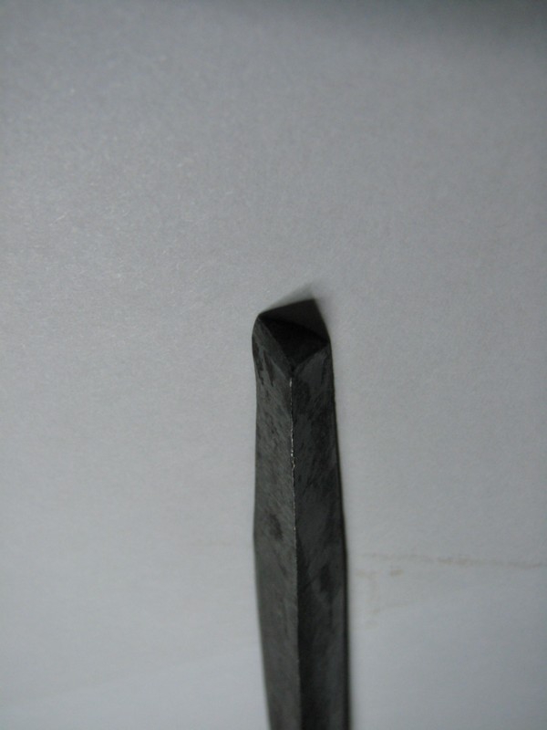

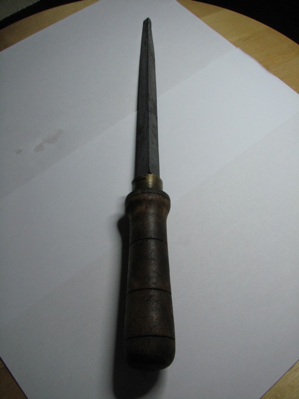

Witam. Przypadkowo wszedłem w posiadanie starego narzędzia ślusarskiego. Wygląda jak pilnik trójkątny, i być może z niego zostało zrobione, bo jak się dobrze przyjrzeć to na krawędziach widać jakby resztki ząbków, ale jest oszlifowane na zupełnie gładko z każdej strony. Szlifowanie wykonano w ten sposób, że krawędzie są bardzo ostre. Tak samo czubek, o szerokości 6mm jest bardzo ostry, z podcięciem od spodu aby dobrze skrawało.

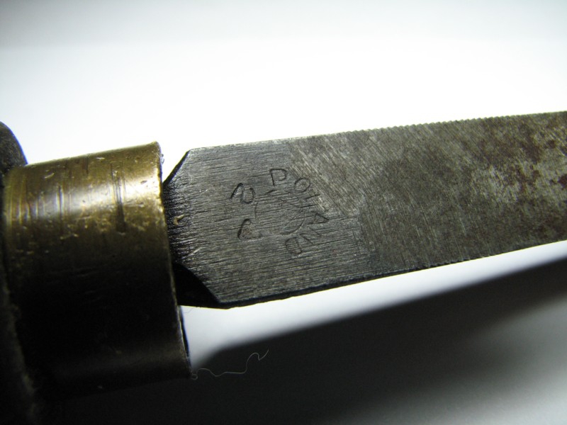

Długość części roboczej 180mm, szerokość około 15mm. Ładnie oprawione w drewniany trzonek z mosiężną tulejką. Sygnatura POLAND i cyfra 2 oraz jakiś znaczek.
Do czego takie narzędzie mogło służyć, czy to rodzaj jakiegoś krawędziowego skrobaka?
Jeśli to samoróbka, to czy są takie narzędzia fabryczne?

są samoróbki i są fabryczne
służą do wykańczającej obróbki otworów po toczeniu (tak ze dwie setki)

Jest to skrobak zrobiony z pilnika trójkątnego. Używa się go do np. na tokarce do skrobania otworu lub załamania krawędzi otworu.

Witam! Posiadasz samoróbkę skrobaka zrobionego z starego pilnika.

Dzisiaj sprawdziłem, mój nowy/stary skrobak skrobie aż miło, nawet spawu się nie boi.
