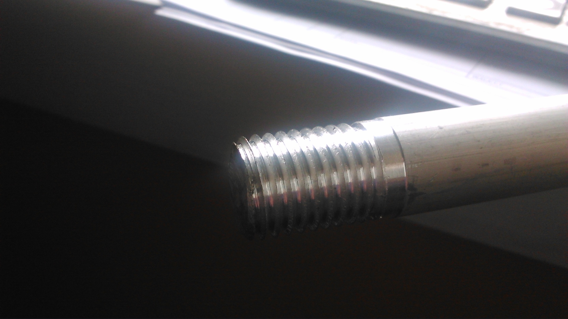

Post napisał: Marfeel » 26 kwie 2014, 15:17
Właśnie podłączyłem kompa do maszyny do 2000obr/min ładnie wszystko działa więcej nie potrzeba
Z gwintowaniem niema problemu dodaje fote pierwszej próby gwint M20 robiony nożem SV czołowym

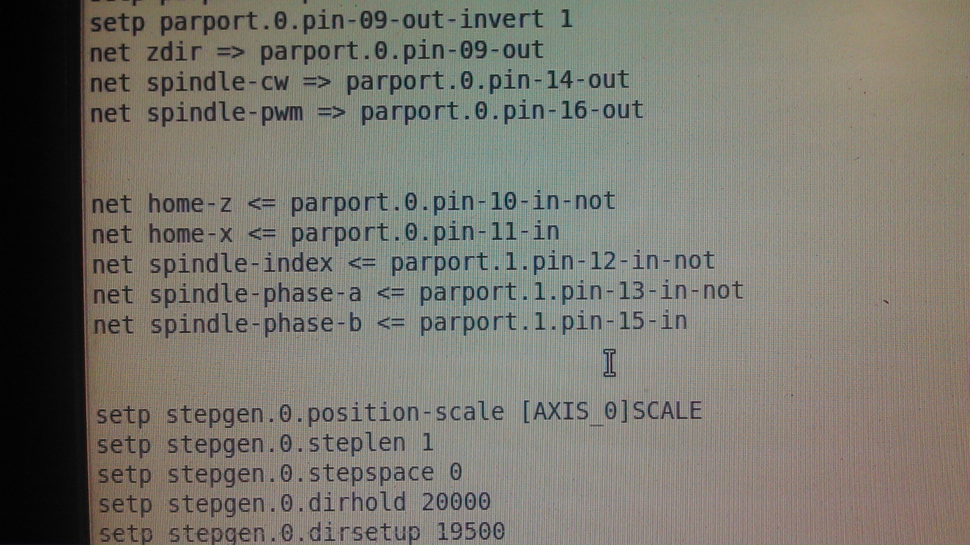

Post napisał: Marfeel » 26 kwie 2014, 20:02

Post napisał: hecza » 26 kwie 2014, 20:42
Taki film niczego nie dowodzi – pokaż jeszcze swój plik hal, a najlepiej zamocuj gwintownik i użyj G33.1 i zobaczymy jak komputer czyta sygnały z enkodera.

Post napisał: Marfeel » 26 kwie 2014, 20:48

Post napisał: hecza » 26 kwie 2014, 21:07
No to jak już całkowicie chcesz się pochwalić, to jak będziesz miał czas to nakręć film z G33.1 .
Ja osobiście to nawet nie wiem ile tych impulsów można przepuścić skutecznie przez LPT , bo wszystkie moje sterowania robiłem na kartach PCI (komp - sprawny demobil) i dlatego mnie to interesuje, może kiedyś coś takiego mnie spotka. :smile:
