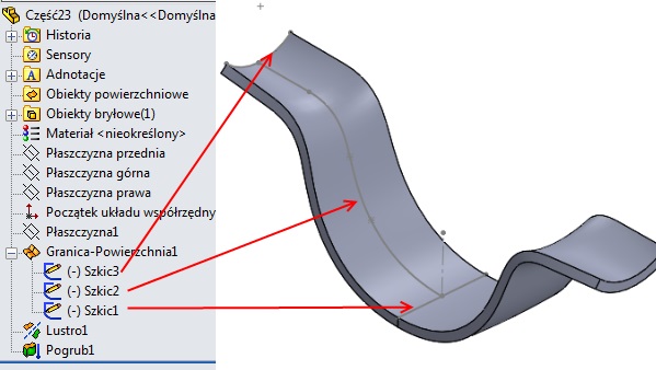

Można użyć "zaokrąglenia o zmiennym promieniu", rysując jako zwykły element, a następnie konwertować na arkusz blachy, jeśli potrzebne rozwinięcie. Trzeba uważać tylko żeby wszędzie była ta sama grubość, bo będzie problem z prze konwertowaniem. Żeby zachować grubość, można spróbować narysować "kostkę" która "ma na sobie" pożądany kształt, użyć "skorupy", oraz odciąć niepotrzebne. Jak by co, mogę pomóc.
