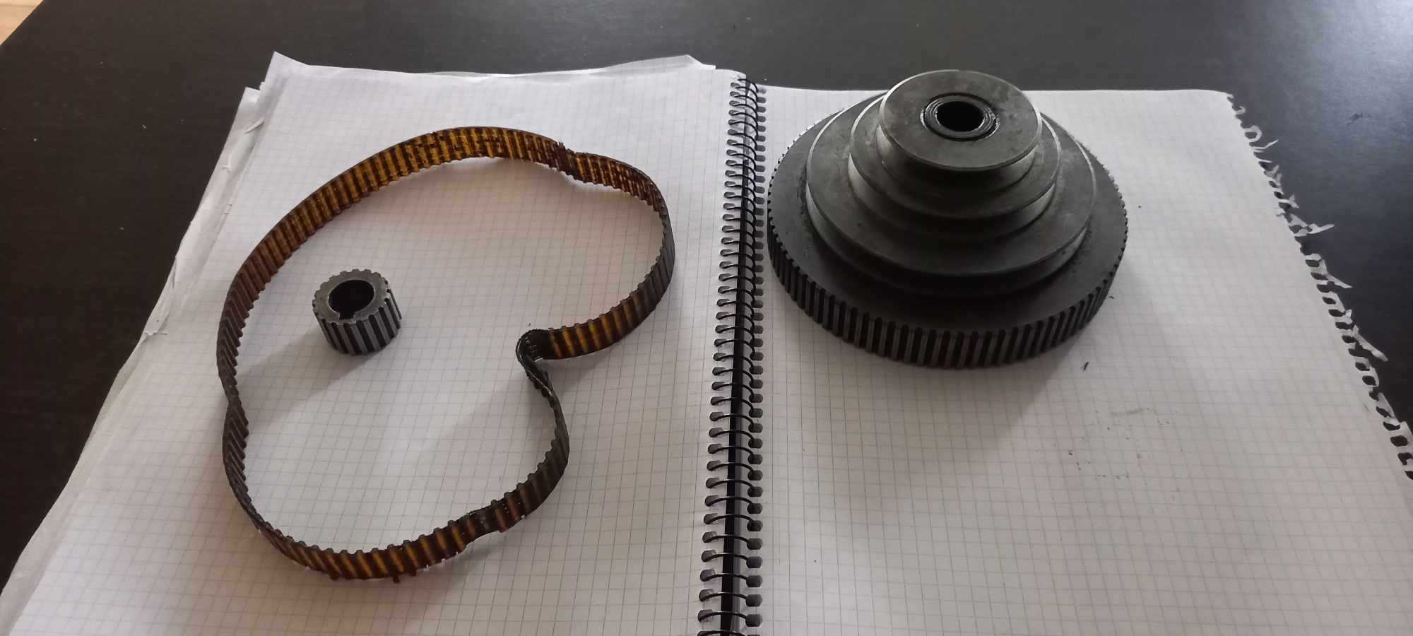

Obrazek Witam
Potrzebuję pomocy w znalezieniu paska do tokarki CQ6128AX550
Szerokość 16mm
Długość 580mm
Zęby 124sztuki
Odległość między zębami 4.7mm
Grubość 2.2
Przeszukałem cały internet i nie znalazłem
Ratujcie panowie bo nie wiem co robić jak naprawić tokareczke.
Ten pasek napędzają dwa koła zębate
Duże fi 134.35 i ma 90 zębow
Małe fi 27.85 i ma 19 zębow
Odległość między nimi to 155mm od środka otworu.
Nawet w dtr tej tokarki nie ma opisu jaki to pasek.
Pomocy !!!

Post napisał: Steryd » 18 maja 2023, 17:44
A to nie będzie 3/16 cala?
Można?
Morzna!!!

Post napisał: Steryd » 18 maja 2023, 18:34
Trzeba by było znaleźć kawałek takiego paska i przyłożyć do koła, jak opasa bez problemu to duże koło, to będzie ten on.
3/16" to 4,76mm stąd może to i pasować. Paski calowe są nie tak popularne jak metryczne, ale jak najbardziej do kupienia w sklepach z paskami zębatymi. Wysylkowo, możesz kupić, sprawdzić i odesłać jak nie podejdzie.
Można?
Morzna!!!

Post napisał: fw1945 » 18 maja 2023, 18:57
Dzięki kolego za pomysł.
Podejdę z kołem do jakiegoś sklepu może będą mieli podobny pasek i przymierze
