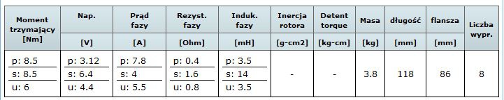

Jestem kompletnie zielony w temacie elektroniki dlatego proszę o pomoc w doborze zasilania do nowego silnika i sterownika.

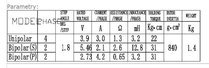

Obecnie mam 3 zestawy silniki 3.1 Nm i Zelrp MD7542A wszystko zasilane transformatorem toroidalnym TS300VA 230/230V separacyjny 40V
Kupiłem 1 zestaw ssk-b04 + 8.5Nm
Pytania na jakie nie znam odpowiedzi:
Czy mogę odłączyć 1 stary sterownik i w jego miejsce podłączyć nowy?
Co się stanie jeżeli będę chciał podłączyć te 4 sterowniki i silniki do mojego zasilania?
Dziękuję za pomoc ;)

Za mało danych.
Na jaki prąd są silniki, ile mają przewodów, a jak 8 to czy połączone w pełną cewkę, a jak tak to czy szeregowo czy równolegle?
Jaki prąd max mają sterowniki i jaki prąd masz ustawiony?
Pytania są zarówno o obecną konfigurację, jak i nową.
Ale już ci mogę powiedzieć, że dla tego trafo obecna konfiguracja, czyli 3x zelrp+3x3.1Nm to prawdopodobnie max.
Musisz szukać nowego zasilania. Zdecydowanie mocniejszego.

Teraz sterowniki i silniki mam ustawione zgodnie z pkt nr3 czyli na 4.2A
Nowy silnik to SM 86/118-7808B - 8,5Nm i ma pracować na 7.8A - ustawienie nr1
Proszę o ewentualne propozycje co mogę dokupić.

Tak się zastanawiam i chyba najlepiej będzie dobrać zasilanie tylko do zestawu silnik 8,5Nm i sterownik SSK-B04
Mam takie 3 koncepcje, czy proponowane rozwiązania są dobrane odpowiednio i są uzasadnione ekonomicznie bo trafo 1000VA to duży wydatek
