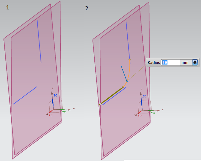

Zgłosiłem się do projektu na uczelni tj. odwzorowujemy model na podstawie chmury pkt aktualnie zajmuje się pewnym prętem teoretycznie jego gięcie powinno leżeć na jednej płaszczyźnie jednak ze skanu wychodzi inaczej. Jest on przekoszony o kilka stopni (nie sprawia mi to problemu nastąpiło to zapewne podczas gięcia) jednak mam problem z rzeczywistym jego odwzorowaniem na modelu. Projektuje ścieżkę wyciągnięcia z rysunku posiadam promień gięcia jednak nie wiem jakiej funkcji użyć aby zapewnić jej ciągłość. Nie posiadam modelu przy sobie jednak mam nadzieje że rys wyjaśni o co mi chodzi Obrazek rys1 przedstawia proste które powinny być połączone krzywą o promieniu 18 starałem się wykorzystać do tego funkcje Arc Tangent-Tangent-Radius rys2 jednak wstawia mi on projekt linii i z nią go łączy. Teraz moje pytanie :D jak wykreować krzywa o zadanym promieniu 18 aby była ona styczna do tych prostych (teoretycznie powinno to chyba wyglądać jakby była lekko skręcona Obrazek?) dzięki za rady sugestie

hmm. geometria wykreslna. jezeli po wydłuzeniu obie linii nie beda sie przecinac (brak wspolnej plaszczyzny) nie ma mozliwosci utworzenia luku ktory jest styczny do nich

Post napisał: ddde2 » 06 kwie 2014, 19:23
zdaje sobie z tego sprawę chodzi mi o to czy i w jaki sposób można by uzyskać najbardziej idealną ścieżkę. Przykładowo opcja bridge curve? nie wiem tylko w jaki sposób uzyskać jej płynność promienia na całym odcinku i czy jest to możliwe

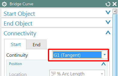

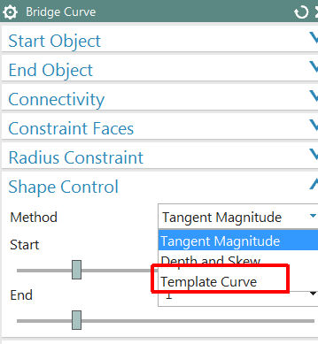

Post napisał: ~ae » 07 kwie 2014, 10:10
nie wiem co rozumiesz przez plynnosc? zmiane promienia krzywizny? w bridge curve ciaglosc jest zachowana nawet do trzeciej pochodnej jesli tego chcesz (grupa connectivity). a w grupie shape control mozesz wplywac na zmiane promienia krzywizny. jesli to ci nie odpowiada mozesz sprobowac z template curve i wskazac luk wczesniej utworzony
