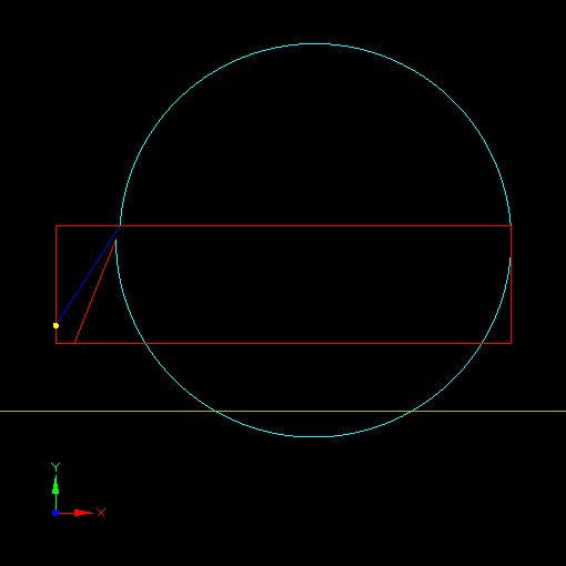

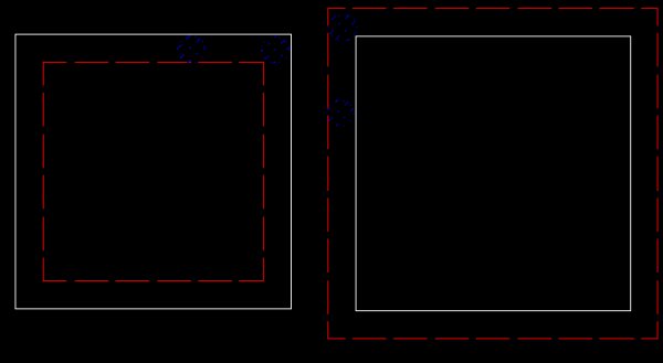

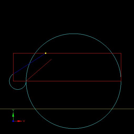

Przystosowuje program mach2 do wypalarki płomieniowej, wszystko śmiga jednym problemem jaki mi się pojawił to potrzeba palenia elementów o większej dokładności, linia palenia ma około 6mm chciałem ustawić narzędzie o tym przekroju aby obrysowywał elementy z lewej lub prawej strony w zależności czy potrzebuje wypalić w detalu otwór czy wypalić sam detal
Samo obrysowanie prawie działa w kole się coś rozjeżdża
Koło obrys zewnętrzny:
G0 X10 Y10
G1 X20 Y20 G41
G2 X60 Y20 R20
G2 X20 Y20 R20
G0 X10 Y10 G40
Koło Obrys wewnętrzny:
G0 X20 Y20
G1 X10 Y10 G42
G2 X50 Y10 R20
G2 X10 Y10 R20
G0 X20 Y20 G40

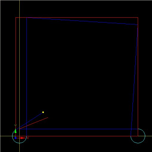

Kwadrat obrys zewnętrzny:
G0 X10 Y0
G1 X10 Y10 G41
G1 X10 Y60
G1 X60 Y60
G1 X60 Y10
G1 X10 Y10
G0 X0 Y0
G40

- Obrys koła
- kolo_obrys.jpg (14.18 KiB) Przejrzano 2390 razy
- Wycięcie koła w blasze obrys wewnętrzny
- kolo_wewnetrzne.jpg (15.75 KiB) Przejrzano 2392 razy
- Kwadrat obrys Zewnętrzny
- kwadracik_obrys.jpg (10.71 KiB) Przejrzano 4680 razy

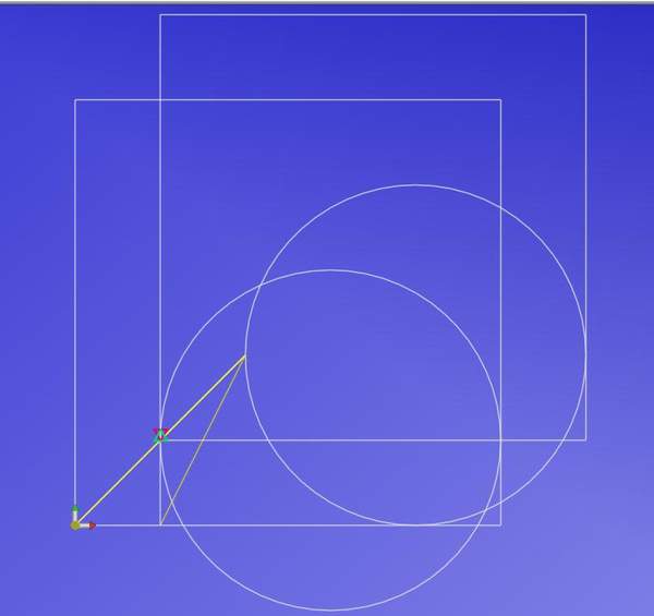

Witaj
Bo to nie wina mach2
tylko program jest napisany błędnie
zmniejsz promień narzędzia narzędzia w tabeli narzędzi do zera a zobaczysz
- Załączniki
- korekcja.JPG (17.61 KiB) Przejrzano 2394 razy

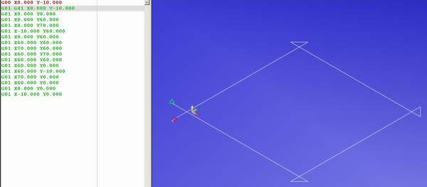

Witam ponownie
Jeśli piszemy program z korekcją to nie tak się go piszę, że opisuje kolega kontur zwykły i dodaje sobie korekcje
Maszyna nie jest w stanie wprowadzić tę korekcję bez żadnego dodatkowego ruchu

Czyli pisząc program powinienem zawrzeć w nim poprawkę dla narzędzia ?
Jeśli można poprosił bym o przykład bo nie bardzo rozumiem, zakładając że gdyby była to frezarka miał bym frez palcowy i miał bym program ponad 5 tys linii, frez uległ by zniszczeniu lub zużyciu to w tedy musiał bym całość kodu linijka po linijce poprawiać dla innego typu frezu?
To mi się trochę nie mieści w głowie

Chodziło mi o coś takiego
G00 X0.000 Y-10.000
G01 G41 X0.000 Y-10.000
G01 X0.000 Y0.000
G01 X0.000 Y60.000
G01 X0.000 Y70.000
G01 X-10.000 Y60.000
G01 X0.000 Y60.000
G01 X60.000 Y60.000
G01 X70.000 Y60.000
G01 X60.000 Y70.000
G01 X60.000 Y60.000
G01 X60.000 Y0.000
G01 X60.000 Y-10.000
G01 X70.000 Y0.000
G01 X60.000 Y0.000
G01 X0.000 Y0.000
G01 X-10.000 Y0.000
Jeśli chodzi o wykonanie takiego detalu to niema innego rozwiązania
I wcale nie jest tak z tą wymianą freza dlaczego poprawiać program ???

- Załączniki
- 1.JPG (11.02 KiB) Przejrzano 4619 razy
