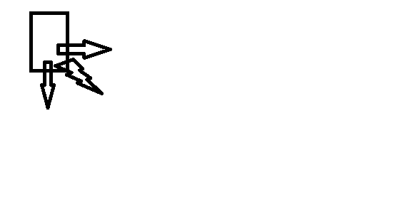

Jestem początkującym dlatego na początku sorki za może nietrafne i nieprecyzyjne określenia.
Proszę o pomoc i konstruktywną krytykę od doświadczonych forumowiczów:
1) Potrzebuje dobrać długi frez do obróbki w mosiądzu (nie znam teraz dokładnego składu chem przygotówki). Frez ma schodzić w głąb materiału na głębokość 65 mm innymi słowy ma wystawać z oprawki min 65 mm, nie musi mieć na tym całym odcinku ostrza;
2)Będe frezować w pełnej kostce mosiężnej w pełnym materiale, do pewnego momentu bede miał wywiercone otw piloty ale przy samym dnie frez bedzie musiał sam "wywiercić" ok 7 mm, zakładane warstwy 2mm, obróbka cały czas w pełnym materiale.
3)Frez ma zrobić kieszeń kwadratową, pozostawić mniej więcej równe/płaskie dno - równoległe do powierzchni stołu.
4)Średnica freza 10-14 mm, szyjka niekoniecznie opuszczona gdyż mogę w programie ułożyć kolejne warstwy w "stożek"
5) ilość zębów - nie wiem proszę o pomoc, wazne aby czoło frez zrobiła w miarę równe/płaskie dno - równoległe do powierzchni stołu, obróbka zgrubna bez wymaganej dobrej chropowatości
kierunki pracy freza:
6) dysponuje oprawka Veldon pod fi 12; oraz er 32 i ER 16 :która będzie lepiej trzymać i "usztywniać" narzędzie ?
7) czy wybrać freza VHM czy HSS ? z jakiej firmy polecacie ? oczywiście ważna kwestia jest cena
Narzędzie będzie pracować na frezarce pionowej cnc, stół ruchomy x,y; wrzeciono max 8000obr, chłodzenie emulgol+woda

Post napisał: burzaxxx » 19 mar 2014, 22:04
frez vhm 4 zęby, Vc200 ,0,05 na ząb, ER32, nie na 65 bo wióra musisz ewakuować albo dobre chłodzenie, 6400 rpm, przy wierceniu mały posuw bo frez ucieknie, cena ok 120 zł

Post napisał: kkuki » 20 mar 2014, 08:08
burzaxxx pisze:frez vhm 4 zęby, Vc200 ,0,05 na ząb, ER32, nie na 65 bo wióra musisz ewakuować albo dobre chłodzenie, 6400 rpm, przy wierceniu mały posuw bo frez ucieknie, cena ok 120 zł
Musze niestety zejść na 65 w ostatniej warstwie bo taka mam głębokość kieszeni a co do usuwania wiór to bede mial odjazd technologiczny z zatrzymaniem na wydmuchanie wiór
.Mozesz firme polecic i czy musi byc specjalny do alu badz metali kolorowych (z ostra geometria)?
