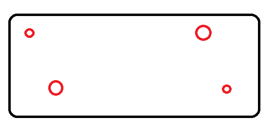

Witam dotychczas korzystam z EMC2 LINUXCNC
Frezowałem głównie w jednej płaszczyźnie ( wycinanki)
Potrzeba mi wygenerować g-code w dwóch płaszczyznach np:
Mam rysunek zrobiony w dwóch kolorach Obwód czarny i ma zagłębiać się na 4mm
I otwory czerwone mają zagłębiać się na 15mm
Jakim programem wygeneruję g-code z pliku dxf aby zyskać taki efekt
Jeżeli można to podajcie coś :-)

dxf2gcod

Szybka odpowiedź dzięki ale jak byś mógł łopatologicznie mi napisać jak to zrobić bo używam tego dodatku ale dotychczas w jednej płaszczyźnie i nie bardzo wiem jak to zdefiniować

Ustawiasz kształty w taką kolejność jak ci pasuje. Głupio było by np. wyciąć detal z obrysu przed owiercaniem.
Następnie podświetlasz te kształty których parametry chcesz definiować. Głównie żonglujesz parametrem Final Z mill depth - oznaczającym ostateczną głębokość frezowania dla tego kształtu.
Na dole załączyłem prostą instrukcję którą kiedyś dla kogoś skleciłem.
